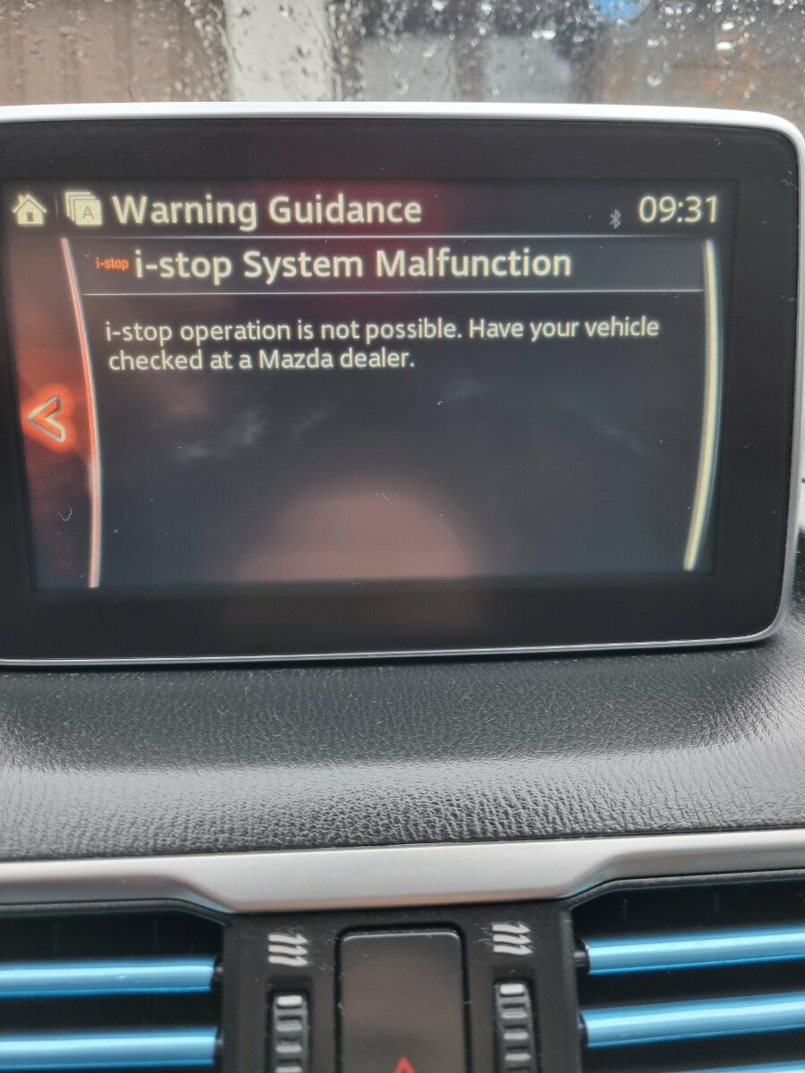

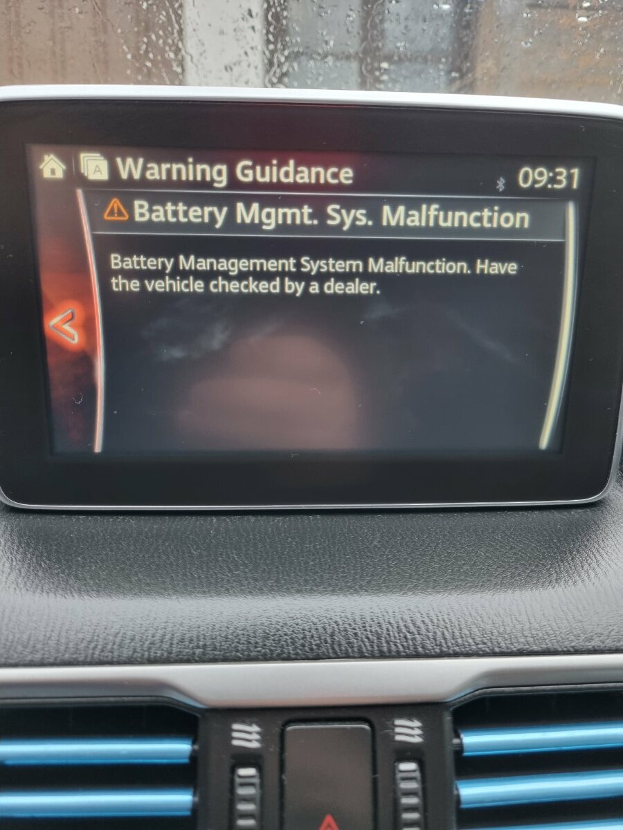

A je imel kdo takšno napako kot se je meni prikazala danes zjutraj?
A je lahko akumulator kriv, ker je še originalen noter star 9 let?
Da ne vozim na računalnik, če je kdo seznanjem s takšnim primerom 😄
I Love My Mazda! :D
Sigurno je akumulator krivec…. ce je zdrzal toliko casa … ;)
9 let je zdržal... ma to mu lahko takoj poslovilno zabavo zrihtaš in se zahvališ za tako dolgoživost.
Ko vžgem avto, še vedno ni znaka da bi pešal 😄
Mora pa bit verjetno za i-stop akumulator, četudi ne uporabljam tega al?
Da ne bi kakšne napake javljalo če dam navadnega
I Love My Mazda! :D
Saj pa na Mazdah je svinčen noter.
Se spomnim, da sem za nekoga tu na forumu raziskoval in ugotovil, da je noter EFB.
pred 10 urami je LaKKer napisal:
Tudi pri mojem, ki sem ga menjal poleti, ni bilo znaka, da bi kaj pešal.
Razen nekih lučk, mislim da so se kar vse prižigale vsake 14 dni, od akumulatorja, ročne, trikotnika itd...
Potem en dan samo ni več užgal in je bilo to to.
pred 2 urama je Jaka32 napisal:
Saj meni je tudi zraven teh obvestil na displayu utripala še istop lučka in rumen trikotnik.
Torej ni druge kot da čimprej letim po nov akumulator.
Hvala vam za odgovore
I Love My Mazda! :D
To čimprej zamenjaj. Jaz sem tako naredil prejšnji teden, v temi od mojstra Pelkota boš našel debato. V glavnem ker sem nov uporabnik Mazde, nisem zakapiral i-stop opozorilne rumene lučke, potem se je še check engine light prižgala ker je bila nekje prenizka napetost. No, v tretje me pa avto ni več spustil nikamor, ker je akumulator umrl. 😁 Sem ga napolnil, naredil daljšo vožnjo da sem ga malo zbudil in dugi dan letel na servis. Prejšnji uporabnik se je vozil na dolge relacije, jaz se pa ne in je akumulator hitro popustil. V glavnem zdaj je nov in dela vse kot je treba.
pred 10 minutami je Agerg napisal:
Če mu bo kaj v pomoč, je bila tvoja težava in rešitev opisana tule;
pred 16 urami je miha20 napisal:
lahko pa istop off
iStop off ne bo pomagal, preden ne zamenja akumulatorja :D ...
Pa i-stop se znova vklopi ob vsakem zagonu avta, po tem ko si ga ugasnil. Lahko hitro pozabiš...
pred 3 urami je Agerg napisal:
btw: 4-5 let je pričakovana doba za te aku-je
tako da vse ok in pričakovano :prstgor:
Se razume. Na prejšnjem avtu (Megane II) mi je original akumulator držal 9 let, naslednji pa 5 let. Je bilo pa tam pri prvem več dolgih relacij, kar mislim, da se najbolj pozna pri akumulatorjih.
pred 6 urami je NevLado napisal:
Na 3ki bo kmalu 6 let.... 👌😊😉
Če ga Miha vgasne potem ne več.
Obstajajo pa tudi mehanske rešitve malo poišči po forumu
pred 12 urami je Bini napisal:
Govorimo o Mazdi 6, tam nas je večina menjala po 5ih letih že.
