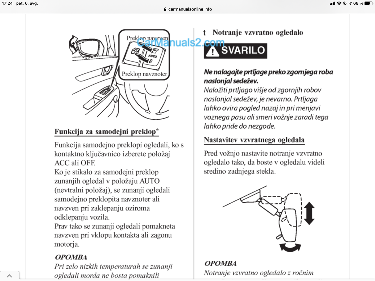

6. Se kaj spomniš, v kateri položaj moraš dati? Na spletu nisem našel nobene opombe na to temo.

XX. Ko prevozim še malo več, bom pripravil zapis. Recimo, da upam 🙂 Zadnjič so me namreč kar malo napadli.
Saj so samo trije polozaji ;) Enostavno probas… V srednjem polozaju se ogledala samodejno zlozijo, ko zaklenes avto. V enem polozaju jih rocno zaores, v drugem pa se ne zapirajo samodejno… Vsaj tako je pri CX-5 KF …
Prvi zadetek v Googlu >>
WWW.CARMANUALSONLINE.INFO
View, print and download for free: MAZDA MODEL CX-5 2017 Priročnik za lastnika (in Slovenian), 775 Pages, PDF Size: 15.58 MB. Search in MAZDA MODEL CX-5 2017 Priročnik za lastnika...
Ne vem pa, ce je pri CX-5 KE enako
Mislim, da pri starejših ni enako. Sem poskušal, pa se vrag še vedno preklopi.
Naj bi šlo takole, pa mi tudi ne deluje:
Canceling the automatic folding function
To cancel the automatic folding function, carry out the following procedure using the master control switches.
1. Switch the ignition ON.
2. If the power window lock switch is in the unlock position, switch it to the lock position.
3. Press and hold the front passenger's power window switch and rear left/right power window switches on the driver's door at the same time for 3 seconds or longer.
  dne 6. 8. 2021 ob 16:00 je kacnje napisal:
Razširi
Tudi pri 6-ki je tako, kot je napisal Jest. Čudno, da pri tvoji ni. 🤔
Žal pri meni sploh ni tiste tipke, ki je na sliki v Jestovem prispevku. Tako, da je očitno že nekaj drugačna izvedba.
Zato sem iskal po spletu in našel tisto finto s pritiskom treh tipk. Pa mi tudi ne deluje,.

Tako naj bi slo pri starejsih ... Mogoce kaj nisi prav naredil... Tukaj je ze bila debata o tem na trojki podobnega letnika >>
Ja, res mi ni jasno, zakaj se ne izvede.

Še vedno pa mi ni uspelo izključiti zlaganja ogledal. Še posebej sem bil alergičen, ker se je pri sovoznikovem pogosto začelo zatikati (sploh, ko je bil na soncu, se za vraga ni hotel "odpreti"). Po navodilih na YT (mislim, da je celo en forumaš?) sem uporabil sprej za podmazovanje in ... od takrat še ni bilo težave. Ni vrag, da se ne bo še kdaj pojavila in to je tudi razlog, da bi s tem raje upravljal ročno. Tako se prav po nepotrebnem gonijo motorčki, ki očitno že tako niso zanesljivi (ali vodila ali karkoli že).
Meni tisti trik, ko držiš tri tipke za spuščanje oken, nikakor ne izključi tega. Je to možno izključiti preko Forscana? Ali še kakšna druga ideja?
Lepo napisan povzetek, omenil bi samo, da v google mapsih deluje glasovna izbira v slovenščini, je pa mislim ta da tako, da mora biti jezik telefona nastavljen v slovenskem jeziku. Vsaj pred časom ej bilo tako.

A nimaš stikala na voznikovih vratih?
Razširi
Misliš tole stikalo, ki ga je omenjal Jest?
Tega nimam.
