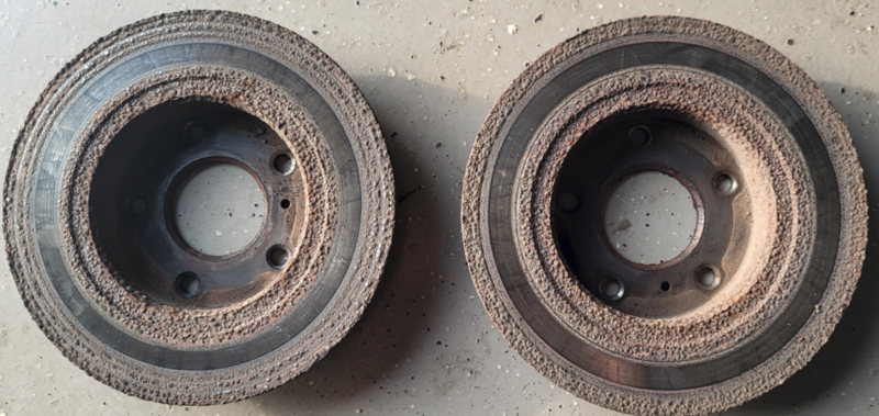

Šele danes sem imel možnost videt notranjo stran zadnjih diskov, ker je tisti ščitnik napoti.
Bil sem pri Pelku, zaradi neke druge zadeve, ampak ko je bil avto ravno gor, sva še diske pogledala. Pravi, da so zadnji diski za menjat. Predlaga TRW. Sprednji so ok.
Še sliki spodaj. Ni mi jasno kaj se to zgodi. Kot bi se neki kamenčki vgradili v ploščice.
Avto je sicer garažiran.

Po sliki sodec ti notranja ploscica pravilno ne pobira diska. Ne pobira ga po celotni dolzini. Razlog je lahko zastekana celjust, slabo namazana vodila itd. Klasicna mazdina "hiba".

Take sem jaz imel pri 5-6tih letih in so tudi rekli, da bodo pri naslednjem rednem servisu za zamenjat, strošek cca300€ komplet na servisu.

Niso krive ne ploščice in ne diski. Če ima tvoj mehanik kaj pojma ti bo prvo problem z čeljustjo rešil.
Lahko ti prtiskas na bremzo kokr hoces mocno pa nebo nic spremenilo, ker kot sem napisal steka celjust oz. niso spucana vodila. Klasika pri mazdi.
