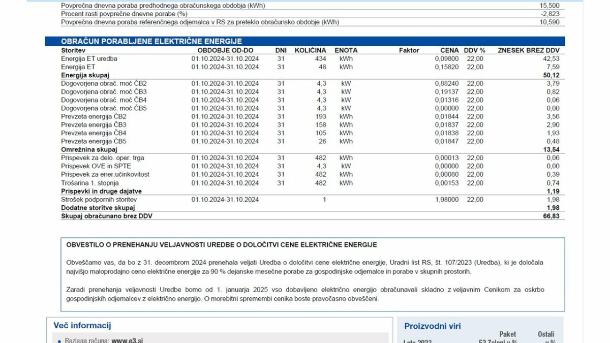

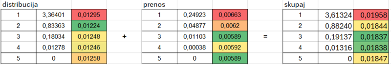

Fantje, kaj mi lahko kdo razloži, zakaj je peti časovni blok najdražji?
Pa res. 0 €.

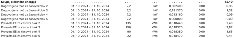

Pa zelo visoko obračunsko moč imaš za hribe, kar 4,3 kW. Jaz "mestni" pa 7,2 kW. :)

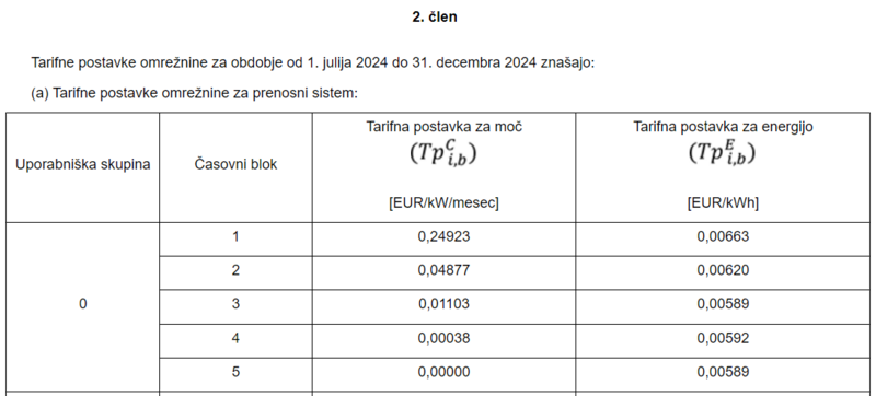

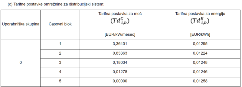

Pomemben je še 3. odstavek 5. člena metodologije:
"Uporabniki sistema, priključeni na distribucijski sistem, pokrivajo stroške nivoja, na katerega so priključeni, ter stroške višjih nivojev distribucijskega in prenosnega sistema sorazmerno glede na njihov delež k skupni obremenitvi omrežja. Uporabniki sistema, priključeni na prenosni sistem, pokrivajo le stroške prenosnega sistema."
https://pisrs.si/pregledPredpisa?id=AKT_1266
https://www.uradni-list.si/glasilo-uradni-list-rs/vsebina/2023-01-3431/akt-o-dolocitvi-tarifnih-postavk-za-omreznine-elektrooperaterjev/#2. člen

Poglej "Prevzeta energija":
časovni blok 5 - 0,01847
časovni blok 2 - 0,01844
časovni blok 4 - 0,01838
časovni blok 3 - 0,01837
Sm kmet an s hribu doma, ma še zmer tolk pa znam matematko, de vem, kolk je več an kolk je mnj...
Ja, an dogovorjena moč je, kakršna je, takle mamo - več ne dajo...
@Slivka, dobro vprašanje. 👍
Cene na ceniku za omrežnino po porabi elektrike res ne laufajo v isto smer ...
Ozadje teh cen naj bi bile joulske izgube (toplotne) v omrežju. Vemo da joulske izgube naraščajo s kvadratom toka (moči). Torej če so na primer pri 2 amperih izgube 4*X kW, so pri 3 amperih 9*X kW, več kot 2x večje.
In nekdo jih mora plačat (razlika med kupljeno (po števcih elektrarn) in prodano energijo (po števcih porabnikov) ... včasih je veljalo, da so na distribuciji te izgube cca. 5%, na prenosu cca 3 %, skupaj cca. 8% električne energije se izgubi (gre v nič - dela samo škodo ... segrevanje izolacije, večji povesi daljnovodov, ... krajšanje njihove življenjske dobe) v daljnovodih, kablovodih, v transformatorjih, ...).
Verjetno so naredili statistično analizo obremenitev v distribucijskem omrežju in so izgube v bloku 5 večje zaradi nekoliko večje obremenitve, kot v bloku 3 in 4.
Kuris na drva?
pred 8 urami je Janez007 napisal:
A niso v petem bloku najmanjše obremenitve, zato naj bi bil tudi najcenejši?

pred 17 urami je Slivka napisal:
Še vedno ne vem, zakaj je v petem bloku najvišja cena?
Če prav razumem je sedaj cena električne energije sestavljena iz:
A: omrežnine
1. dogovorjene priključne moči (5 blokov), kjer je 1. najdražji, 5. pa najcenejši; vrednost te postavke je cena priključne moči x dogovorjena moč in je (trenutno še) neodvisna od porabe (ni penalov)
2. poraba po posameznih blokih, kjer pa se cena po blokih skoraj ne razlikuje in je, kot sprašuješ v 5. bloku druga najdražja, ampak za malenkost (od 0,01837 do 0,01958 za kWh). Zakaj je v 5. bloku skoraj najvišja (0,01847) pa ne vem.
B: porabe energije, ki pa se (trenutno) obračunava kot prej  VT+MT oz. ET
