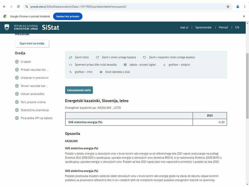

Nas pa malo farbajo s temi izračuni. Kolikšen je delež elektrike iz obnovljivih virov energije? Če vas začnejo farbat, da komaj kaj, jih pošljite v ... ... ... saj veste, kam... V Sloveniji 1/4 električne energije pridelamo iz obnovljivih virov:
- 17 hidroelektrarn ima moč 888 MW
- 27 mini-hidro elektrarn ima 24 MW
Se pa Slovenska vlada hvali, da iz obnovljivih virov pridelamo celo 41,89% - ne vem, kako so prišli do te cifre... V glavnem, v Sloveniji nimamo samo TEŠ-6 in JEK in nismo tako grozno neekološki, kot bi nam radi prikazali, da nam nabijejo račune in poberejo denar za eko-elektriko...

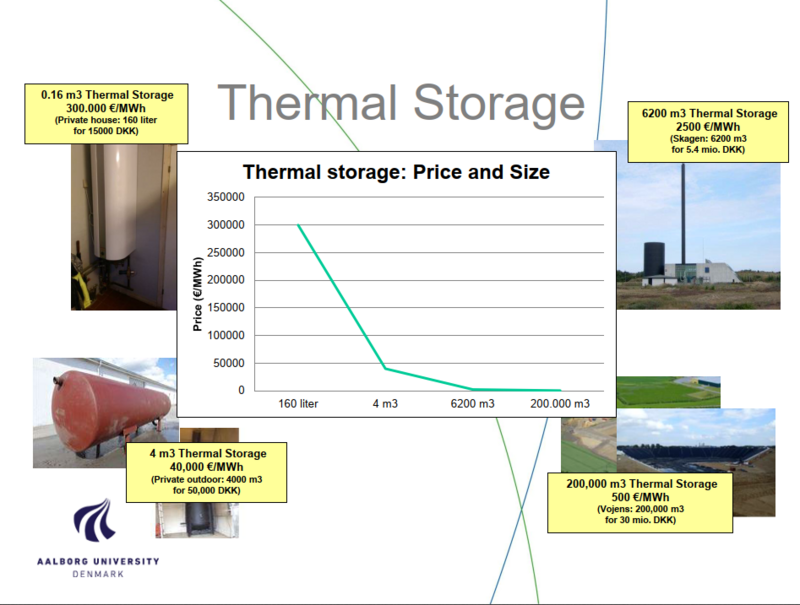

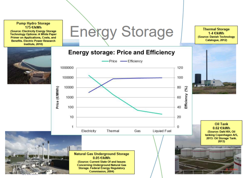

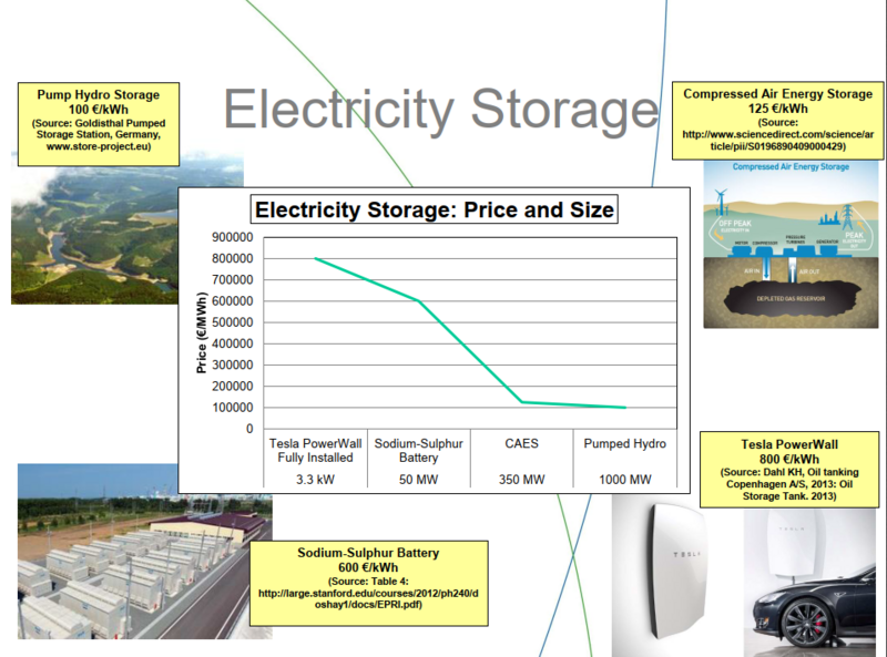

Po moje bo treba elektriko iz sonca uporabljat drugače in sicer ali za izdelavo vodika ali pa za črpalne HE. Tako bi lažje zagotovili ustreznost delovanja, ko je elektrike preveč in bi jo hranili ali kot vodik ali pa prečrpavanje vode navzgor. Ponoči, ko pa sonca ni pa uporabljaš vodik in pa vodo, ki si jo čez dan prečrpal.
Sliš se fajn, samo malo preštudiraj izzive hranjenja vodika. Je kar veliko tehničnih izzivov zadaj, še posebej zaradi dveh stvari: vodik je najmanjša od molekul, torej pobegne čez najmanjše špranje, zato je tehnično izreden izziv izvesti detajle na infrastrukturi - beri je drago. Drug problem je pa vrenje vodika pri normalnih temperaturah - torej moraš tlačne posode preko varnostnih ventilov rezbremenjevati. Glej za primer raketo pred vzletom - non stop puščajo vodik iz rezervoarja, ker drugače bi ga razneslo.
Da ne govorim še o tlakih, ki so prisotni. Jaz malo težko sprejmen, da bi imel v avtu tlačno posodo na 700 barih. Že čez baterije jokate, ko se malo vžigajo, kaj šele tole.
Pardon, malo sem inženir tule. Saj je možno, samo ne tako hitro kot si eni domišljajo.
pred 10 urami je Janez007 napisal:
Sem posluša nekaj let nazaj predavanje Danca, kako to oni mislijo reševat. Se spomnim, ko je rekel, da so najcenejši hranilniki energije navadni rezervoarji za vodo. Rešitev vidijo v močni povezavi med elektroenergetiko in klasično energetiko, ki se ukvarja s toploto. Viške elektrike v toploto, če se jo rabi.
Ja, na koncu vidiš, da je voda na vrhu hriba največ kar trenutno zmoremo. Pa še dokaj trotl zihr je. Ni ga čez enostavne stvari... Problem je edino, ker vedno nekomu poplaviš dvorišče za njegovo ritjo in potem spet raje tega kot družba ne bi imeli.
