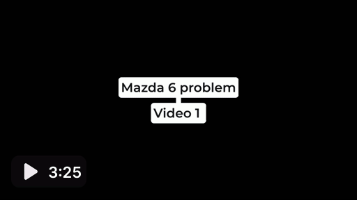

Mi je pa KONČNO uspelo dokumentirati te težave. Če imate dobre 3 minute, si poglejte spodnji video. Vsak komentar dobrodošel. Za slabšo kvaliteto se opravičujem, mobitel je videl že boljše dni.

Tole zgleda kot, da bi nepravilno mešanico goriva in zraka doziral. Zato tudi poskok igle obratomera. Zgleda kot bi bilo preveč goriva v trenutku, ko zakadi.
Na posnetkih se tudi vidi, da se ikona motorja zatemni (ikona baterije in ikona AC ostane osvetljena) na infotainmentu (zato tudi skoči i-stop iz ready v not ready). To naj bi nakazovalo, da motor še ni dovolj ogret (vendar je, snemano je bilo po cca 1 h vožnje) ali pa da gre v regeneracijo dpf-ja. Na tujih forumih sem zasledil, da bi lahko bili injektorji fuč?
WWW.VEED.IO
👍sistematičen pristop.
Mene spominja na začetek regeneracij (žganja saj v dpf filtru)- ikona motorja takrat postane siva, obrati se nekoliko dvignejo ...???
