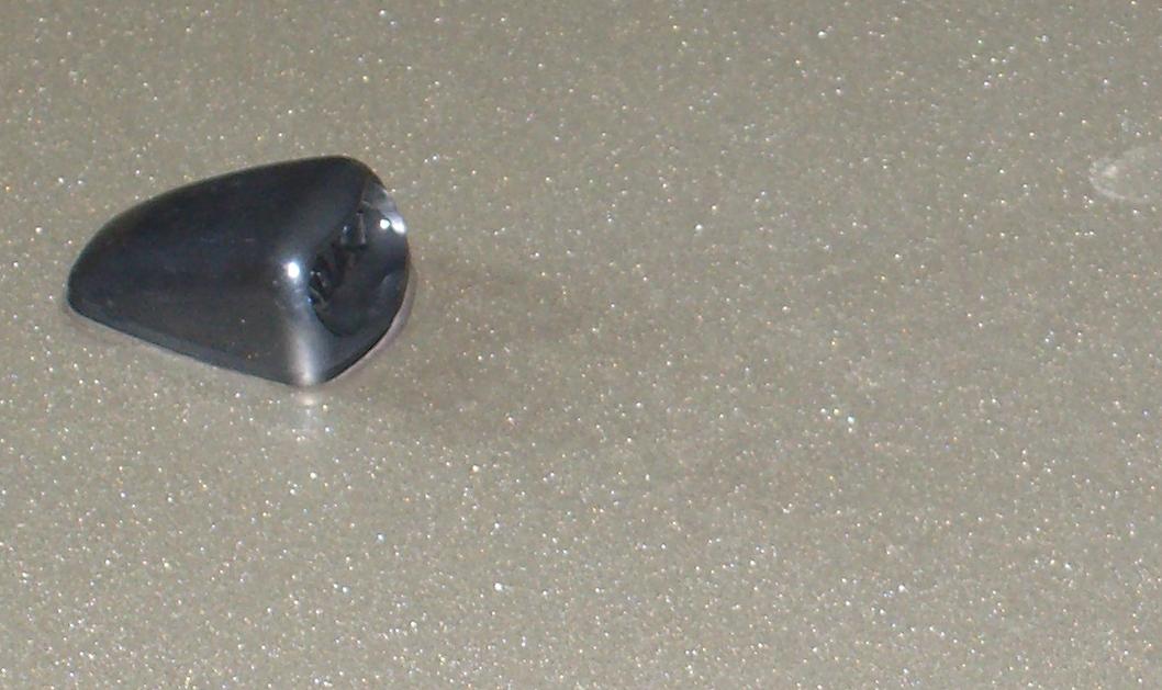

Po pribli?no pol leta sem se spravil in opral avto samo se mi je pojavil nek problem na laku. Okoli sprednjih ?ob, kjer je teklo ?istilo, so nekak?ni rjavkasto ?rni fleki. Mislim da je problem ker sem uporabljal namesto antifriza neko ?istilo za ?istiti WC. Ima kdo morda kak?no idejo kako spraviti to umazanijo dol, ker z navadnim ?i??enjem ne gre.
?e slikca na kateri se sicer fleke zelo slabo vidi: Objavljena slika
se bol slabo vidi na sliki!!!
(a se full pozna)
?e je povr?inska lisa na laku uzame? polir pasto in zadevo zapolira?!
Najprej z grobo nato s fino
Je pa res da potem bi moral spolerat celo havbo ?e ne kar avto.
Bi pri?lo do odtenka na barvi (full lepa-zbledeno lepa) upam da razume? kaj mislim s tem
LP
tole bo pa lahk problem. kr ?istila za wc itd, so ful agresivna in ti lahko kar hitro na?nejo barvo.poskusi na tistem mestu malo s kakim pralnim bencinom. vendar dej prej na kakem drugem mestu pre?ekiraj da ti ne bo barvo dol neslo.
druga?e pa edino poliranje.
razen ?e ima ?e kdo kak nasvet?
kr me je uklop?i? prehitel, lahk ?e samo dodam,da poskusi? najprej z fino polir pasto,?ele potem z grobo.
Only those without any talent, have no obsessions!
Ej sam sem nek ?uden flek imel na haubi in ni ?el z nobeno stvarjo dol... pa sem uzel od mame aceton za nohte ?isti, vatko.... in akcija.... use ?lo dol....barva pa ostala cela... :bravo:
Feel free....
Jp,aceton je super za take zadeve! :bravo: Jaz sn na morju fasal smolo na avto na ve? mestih,pa sn jo z acetonom ?isto preprosto dol dobil! :D
Ti?a vun!!
Ja na sliki se res ni? ne vidi skoraj. V resnici je enako rjav flek vse do konca havbe (proti steklu) kot se tukaj vidi samo ?istu blizu ?epka za vodo ?pricat. Sem pa bolj podrobno pogledal in je tudi na havbi od prtlja?nika nek podoben flek samo ve?ji in manj mo?en (od ?pricanja zadnje ?ipe).
Bom za za?etek probal z acetonom na nekem malem koncu. Upam da bo ?lo druga?e pa odpeljem celoten avto na poliranje:).
Hvala
NE Z ACETONOM..........................raz?ira lak!!!!!
res to ni pametna ideja da bo? vedu!!!!
Raje kr takoj pejd na petrol magari pa kup poler pasto pa zapuleri!!!!
?e ne pa pejd do kakega li?arja ti bo no ?e najbol? svetoval in celo naredil!!!
LP
Se pa ne da ga bo liter gor vlil!!! :( Pa? malo namo?i? vato,pa je tak dosti! :D
Ti?a vun!!
sj ?enske dajo tud sam na vatko
pa vid? kako pobera lak z nohtov!!!
?e bo drgni z acetonom bo na tistem delu brez laka.
Kve?jemu z alkoholom probi!!!
(sm v laboratoriju posku?ov topila-je aceton mo?na zadeva)
No sicer pa vsaka inf.je dobrodo?la............MAR NE? :bravo:
  je uklopcic napisal:
LP
Uklopko.....jaz sem sproval kakih kar nekaj razli?nih ?istil, pri kolegu ki ima avtopralnico.... je proval use mogo?e koncentrate pa ?e ful enih ?istil....pa ni ?lo dol.... pol sem pa malo v vato pomo?u pa je ?lo lepo dol, pol pa ?e z vodo spral da nebi kaj ostalo gor......
Mislim pa da je sestava laka za nohte malo druga?na od laka za avto....... :lol:
Feel free....
odli?no!!!!!
No zato sm pa reku da vsaka info.?teje!!!! :bravo:
Je pa res da sm jaz testiral s ?istim ne re?enim acetonom (brez posebnih bazi?nih in olnih dodatkov)
kateri so v acetonu ki ga uporabljajo ?enske(da se ne za?ne kadit iz njih)
:hohoho::hohoho::hohoho:
spoliraj in bo vse ok, sam ne takoj obupat ?e ne bo ?lo po 15s stran, probaj malo dlje drgnit, pa ?e ho?e? res lepo naredit vzemi ?obe stran(merkaj da jih ne polomi?)
jst mam pa zelo dobre izku?nje z polirpasto joli- tud ko pride na plastiko in gumo gre po 1-2 pranjih dol.
