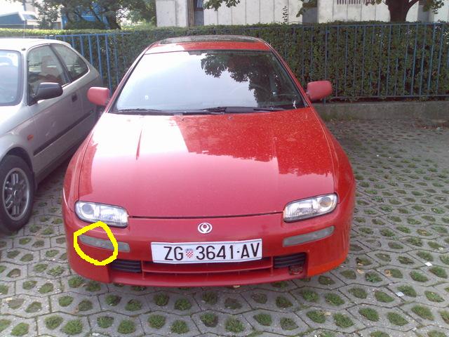

Po pogovoru z markotom da so moji sprednji smerniki grdi,sm se odlo?il da jih spremenim(no ne dobesedno)
Morda se bo ?e keri odlo?il za kaj takega in vzel ven tisti grdi oran?ni filter pri ?arnici!!!
Zadeva gre nekako takole!!
sname? smernik, ga segreje?(s fenom bol pa priporo?am vro?o vodo) da se plastika malo omeh?a predvsem pa da se omeh?a silikon s katerim je smernik zaliman skupi!!!
Previdno z navadnim izvija?em lo?uj ?ipco od ostalega PA PAZI NA HAKEL?KE KI SO OKOLI!!!!
zadeva po?asi odstopa ampak gre!!!(raje daj pod vro?o vodo, in ?e malo omeh?a?)
Ko ima? zadevo lo?eno zgleda takole!
odstrani? tisto oran?no plasiko,in lahko za?ne? s sestavljanjem!!!
(s fenom pogrej oba dela kjer je silikon da la?je stisne? dovol da se hakel?ki zataknejo).
Jas sem dal na koncu ?e pod vro?o vodo da to prime in se usede tako kot je treba!!!
Da sveti oran?no pa kupi? ?arnice (ta srebrnoprozorne ki zasvetijo tako)
kon?na zadeva zgleda takole!!!!!
Za kakr?ne po?kotbe pa ne odgovarjam(ampak useeno previdno)

Jaz sem se tudi spravil spremeniti smernike, vendar dobesedno :P
Torej, zamislil sem si rde?e-?rno kombinacijo avta, pa sem naredil ?rne pokrove smerokazov ter pozicije.
Po prvem neuspelem poiskusu (premalo vro?e vode) po uklopko-vi poti, sem obupal ter ubral svoj na?in in sicer z izvija?em... :zvizga:
odstranil sem tudi oran?ni filter
nato sem celotno ohi?je zbrusil, da niso ostali ko??ki odlomljene plastike
iz plexi stekla sem naredil obrise pokrovov, jih razrezal (hkrati, da sta oba pokrova identi?na) ju ?e malo zbrusil, ter ?pricnil z sprejem za temnenje lu?i!
potem ko sem se prepri?al, da je z ohi?jem use vredu, sem z mo?nim silikonom-lepilom zalimal pokrove na ohi?je
zamenjal sem tudi navadne rumene ?arnice z oran?nimi in kon?ni rezultat po vgradnji:
?e blink:
PS: luknjo pri ?ravfu sem naredil z manj?im svedrom (pazljivo skozi plexi steklo debeline 2mm) ter jo nato zbrusil z dremljem :) pride pa ?rn ?ravf ?e...
Kmalu bodo sledili tudi stranski ?migovci, tudi povsem na novo narejeni! B)
