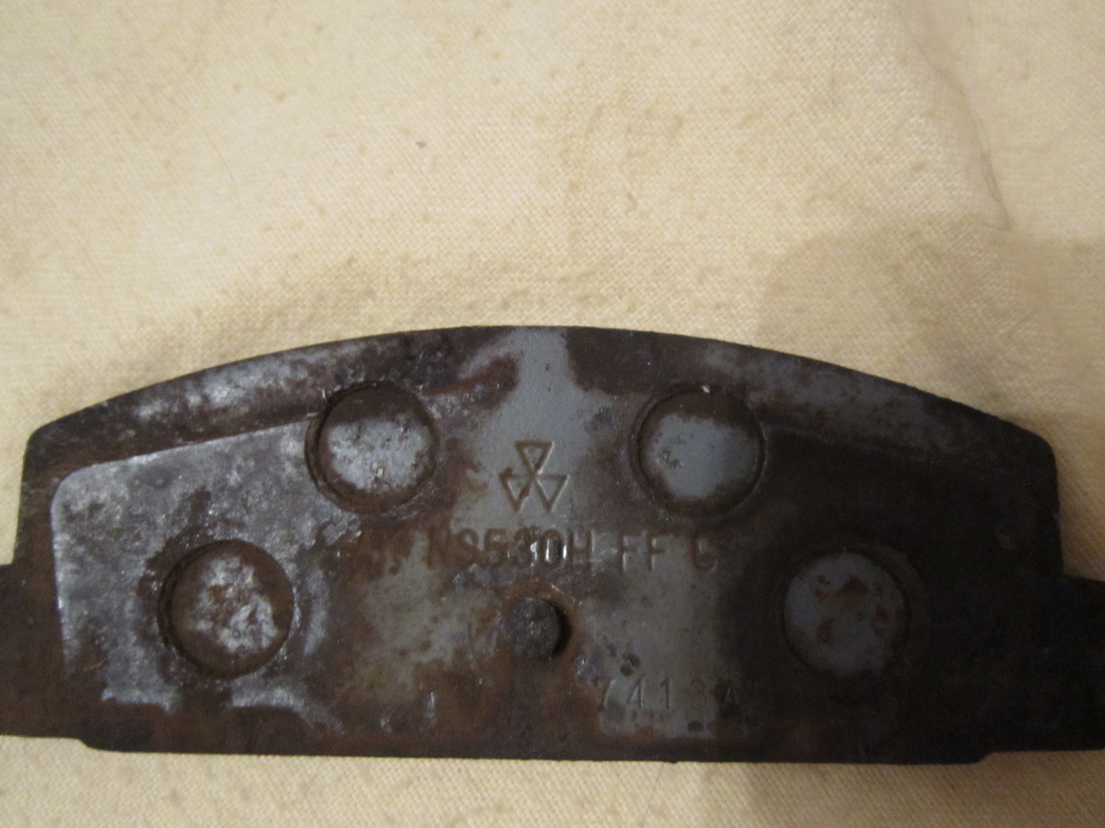

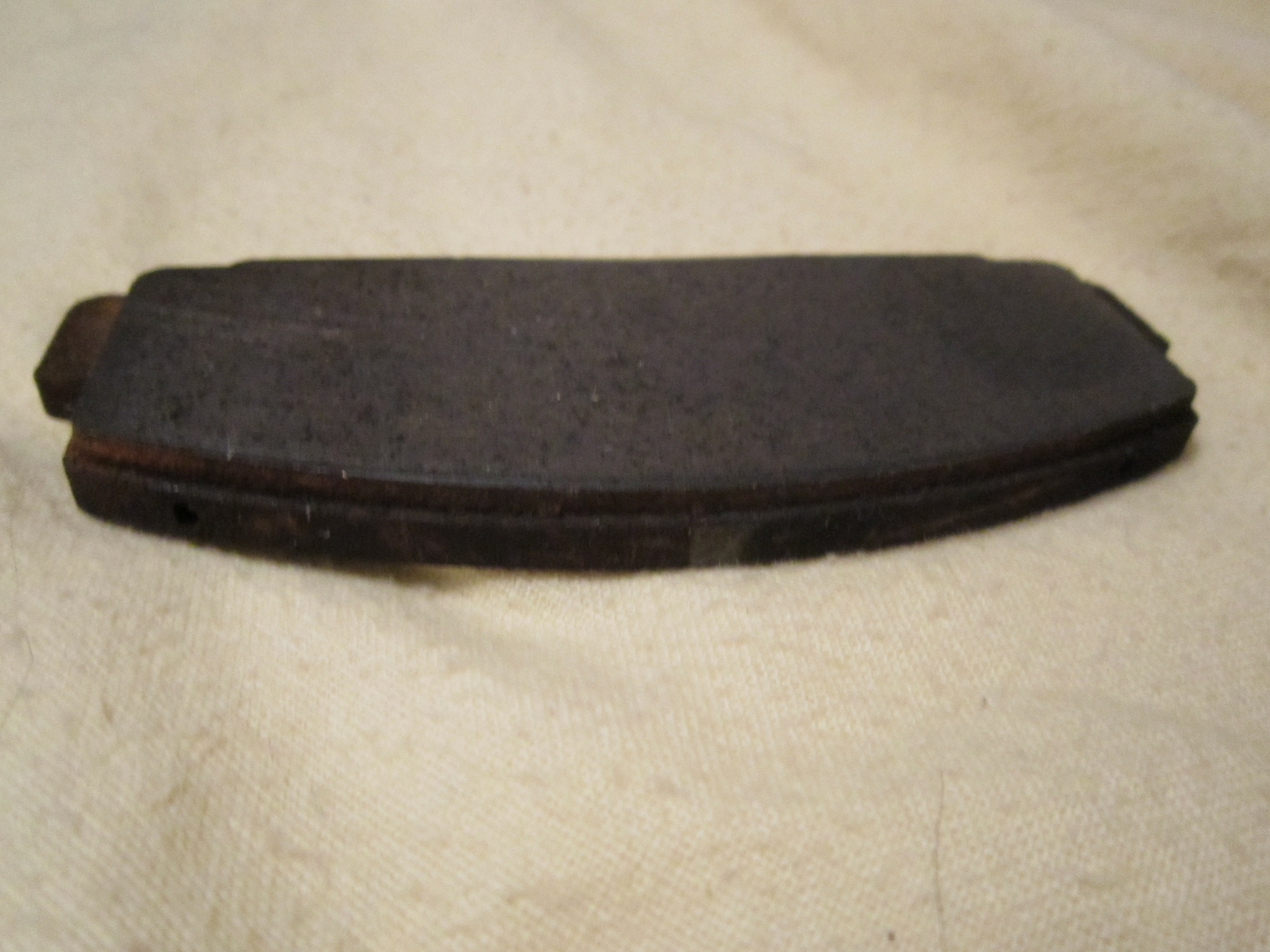

Se poslikal stare plo??ice. Sem malo pobrskal po ?tevilkah in sem ugotovil da so znamke AKEBONO BRAKE INDUSTRY CO., LTD :blink: Je poznana znamka? So pa res o?itno trde ker kot vidite so ?e dobre, samo so ?kripale po malo ve? klanca navzdol. Nove pa
?e po 50 km doosti bolje primejo (Textar).

Na moji mazdi 6 nameravam zamenjat komplet sprednje in zadnje diske+ plo??ice in bom naro?eval preko ATP autoteile in me zanima za ATE komplet diskov + plo??ic ki gledam, pi?e, da so samo za akebono zavorni sistem:
https://www.atp-autoteile.de/group/1020802/product/16865/609477/details
Druga?e je avto letnik 2007 (stari model, motor GG 2.0 dizel, 121 KM).
Spra?eval sem prodajalce tam in so mi rekli, da pa? moram preverit, kateri sistem je, vendar ne vem kako naj o preverim oziroma na ?em se vidi. Kaj moram sploh pogledat?
Hvala za nasvete sramezljiv
