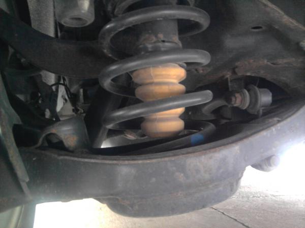

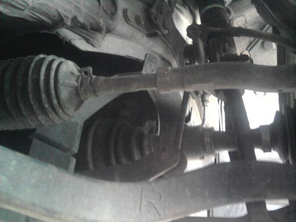

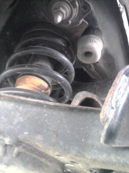

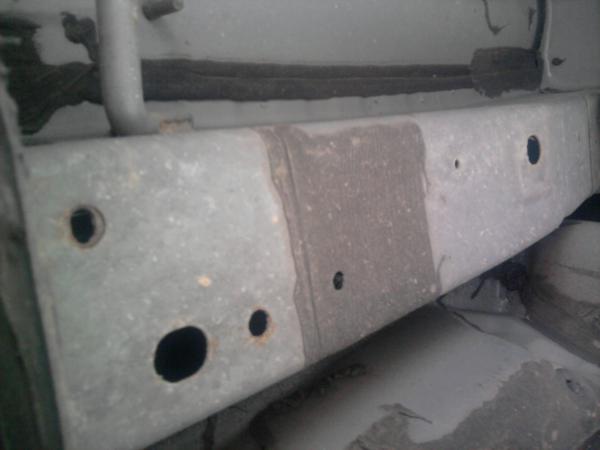

Mene vedno vpra?ajo na tehni?nem,ko pogledajo spodaj,?e je kupljena v Ljubljani?
Tako zaruznjena in niti stara ni!Res je vse in "rugine" spodaj. <_<
Tok tok za italijanke..... :bravo:
Jap,sej moja je samo je tudi ruzna. :(
Pol je siciljanka
A si ti tvojo sploh pogledal spodaj? :P
Veckrat.:. :P
Bom slikal ob priloznosti za primerjavo, res je nekosmata
moja je tudi italijanka, grem pogledat iz katerega mesta je, kupljena pri 121.000 km, pa nisem zasledil neke rjavine.
Moja Brescia 174000
P.S. zanimiv je ta svet mazde 6, stalno neke teme.... :P
Moja Brescia 174000
Moja Bologna,117000km.
Moja pa je iz okolice Firenz. Ker je na primorskem ?e vedno vro?e in strokovnjaki pravijo da se je v teh dneh za zadr?evat v temnih in hladnih prostorih, je ?as za slikat in odgovarjat na teme po forumu :D:D
zelo ohranjena... ker letnik je?
To so pa? na?e vrle slane avtoceste.... nima? kej na primorskem tega skoraj ni, pri nas, skandinavcih pa skoraj 5 mesecev letno...... Bi se spla?alo ?e ob nakupu imet v postavki dodatna oprema za??ita podvozja. Problem pa je v tem ,da ?e bi taka postavka dejansko ko?tala 200? bi jo dilerji prodajal vsaj za jurja.

letnik je 2007, kupil pa sem jo konec oktobra lani. ?ez zimo sem vozil 2x tedensko v lj, samo imam navado da operem podvozje 1x na teden pozimi. Tako sem delal s hjundajem letnik 1992, pa ni bilo sledu o rji.
