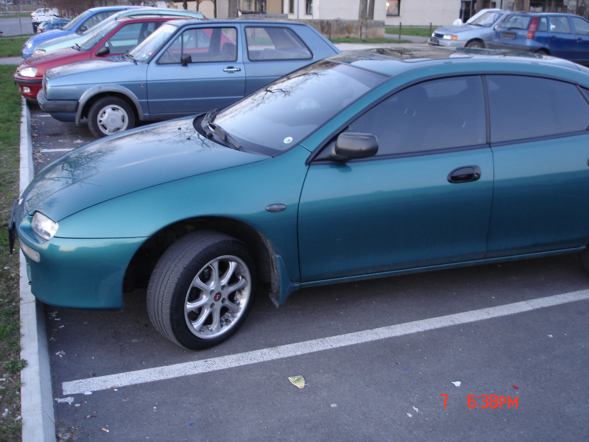

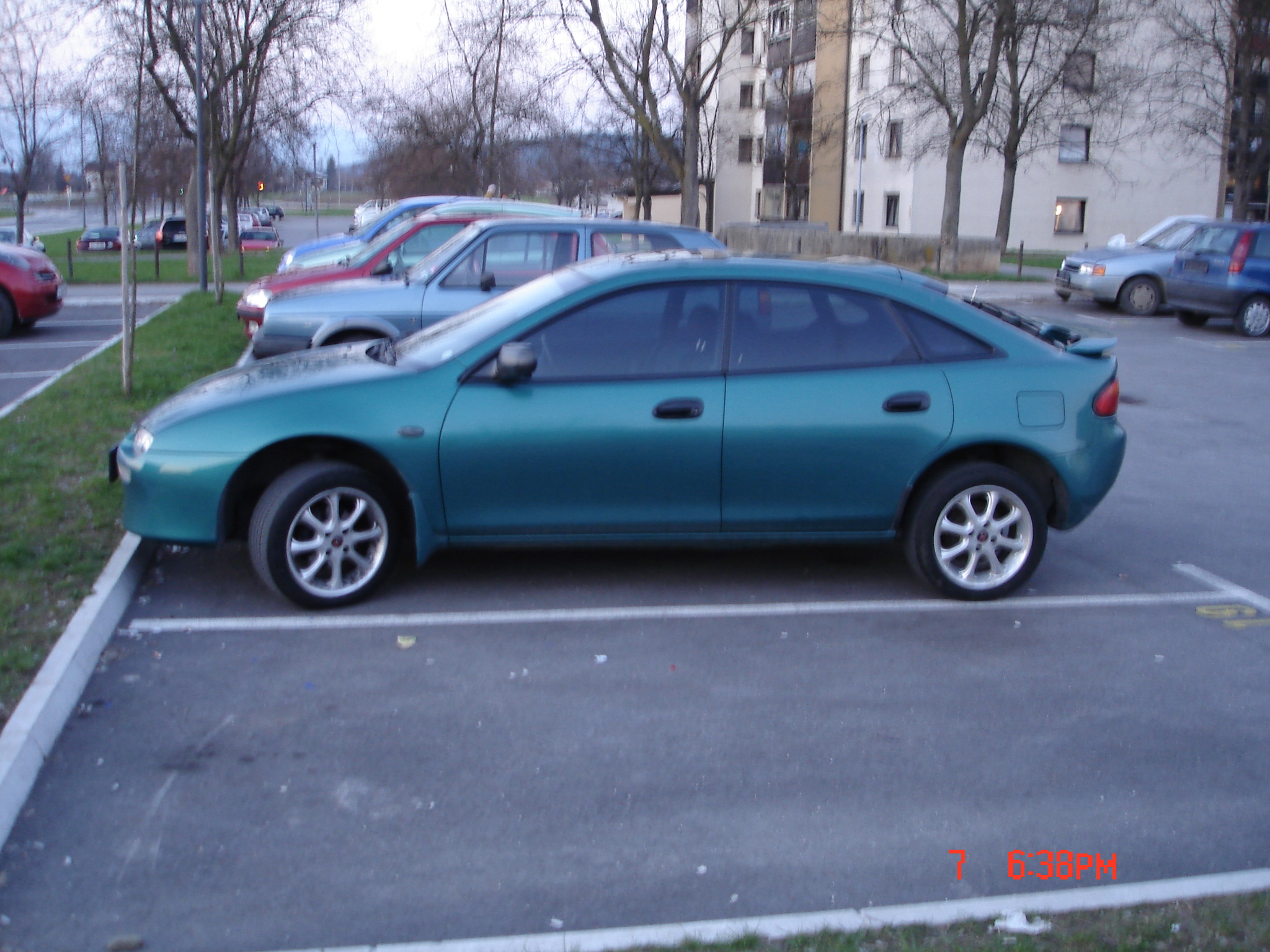

Jest imam vse ?ipe na f-ki zatemnjene 10%, temnil v Trebnjem. Samo je pa folija na zadnji ?ipi druge sorte kot na stranskih. Slike so nekje v galeriji :)
Sem iskal, ma ne najdem... :hohoho:
A to ima? homologirano?
Bom novo fotko naredil pa prilimam. Ja, ?ipe so homologirane,ampak to je bilo ?e pred tem zakonom,ampak mislim da f-ke serijsko nimajo ni? temnjeno,?e se ne motim, tako da nebi smelo biti problema. Majstri ki to delajo ?e vejo kaj pa kako glede prepustnosti. http://www.perimund.com/o_nas.html

..hehe, ja sej mene je tudi malo stisnilo ampak sem se navadil, nisem hotel imeti prehoda pa sem dal vse 10%. Tako sem zanala?? slikal, da se vidi iz vi?ine stekel, druga?e ?e gre kdo mimo avta ob avtu se notri vidi ni?. :bravo:
