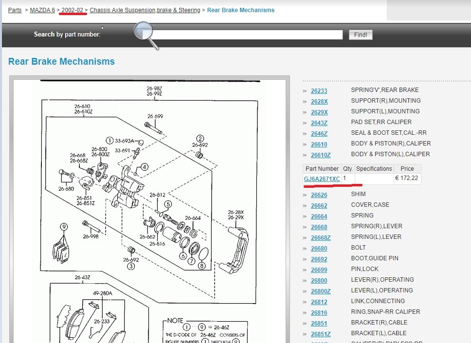

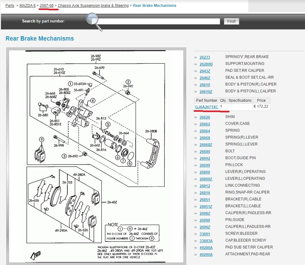

Tvoje kataloske so za sprednje celjusti tam je pa seveda drugacna celjust, saj je tudi disk vecji kot pa pri prvi generaciji :) . Meni najde da sta isti. Na autodocu tudi kaze da naj bi bilo isto. Zadnji disk je pa tudi isti na obeh generacijah, ce se ne motim in sicer 280 mm. Ugl pase sto posto ker sem jih menjal in na prvi generaciji (1.8) in tudi na zdajsnji  drugi generaciji (2.5) s tocno istimi celjustmi. Kar vidim je samo to da ima prva generacija po FL se eno dodatno katalosko, ampak to je vrjeno samo kaksna izboljsava in ni drugacna celjust.

Ja, ploščice so drugačne ker so čeljusti čist drugačne,  no pa diski so večji.
BTW, pašejo tudi zadnje čeljusti in diski od MPSke, samo se nisem odločil zato ker ne pidobiš toliko kot z sprednjimi
