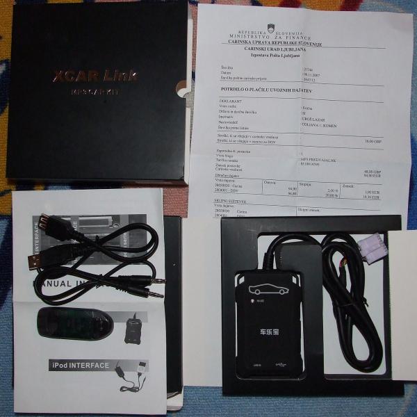

Ni kaj za polomit. Odpre? predal pred sovoznikom, ga odpne? (stisne?) na obeh stranskih kljukicah kateri ga dr?ita, da se ne odpre preve? in odpne? ?e "vzmet" na desni strani predala, nato predal odpre? do konca oz. bo ?e sam dol padel. Nato pa z desno roko se?e? v armaturo za radijem in s tipanjem poi??e? vti? (prostora je dovolj), ko ga najde? pa le ?e potegne? kabel Audio Linka in priklju?i?. Na Audio Linku se pri?ge lu?ka (modra) in zadeva ?e deluje.
V primeru, ?e zadeva ne dela, bo potrebno razdreti vse in v radiu narediti en mosti?ek (tako je bilo treba pri meni <_< )

?e ima? starej?i model mazde 6,bo? obvezno moral naredit mosti?ek.
To pa pomeni,da bo? moral vzet radio ven. ;)
Kar nadalje pomeni,da bo? moral raz?raufat sredinsko konzolo...

Kot sem zasledil je treba mosti?iti le pri letnikih '04.
Imam model 2005 pa sem moral narest mosti?ek. Mo?no, da je to odvisno tudi od vgrajenega radia, ne samo od letnika. :blink:
V?eraj smo bili ?e pred propadom, jutri pa bomo naredili en velik korak naprej !
Nekaj sem po webu brskal okoli tega xcarlink paketa, in ?e sem na eni strani prav zasledil je to treba narediti pri tistih 2003-2005 radijih, ki nimajo zvezanega priklopa za externi cd changer. In s tem mosti?kom naj bi se naredila pa? ta povezava.
Ampak ne me dr?ati za besedo.
Drga? pa kitaj?ek za mazdo M6 2007 z bose sistemom avtoradio s cd changerjem (brez mp3) priporo?a tole:
HI, You may buy the item for MAZDA:(http://cgi.ebay.com/ws/eBayISAPI.dll?ViewItem&rd=1&item=150142006311). Xcarlink price is 76EUR, but shipping to Slovenia by FedEx express need 42EUR. If shipping by air mail without tracking, the cost should be 15EUR. Thanks!

?e bi kdo potreboval ta XcarLink (MP3 player) za Mazdo 6 oz. za kateri drugi avto mi lahko javi. Zadevo bom naro?al za sebe. Cena nekje 90-95? s po?tnino.
Sam za informacijo na Mazdi 6 (2003/11) je potrebno narediti mosti?ek, sem ravno prej?nji teden enga montiral.

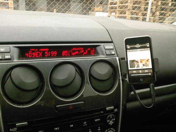

Evo... jaz sem na svoj radio priklopil kabel za i-pod....
Prijetno presene?enje je to.... da je zvok dosti bolj?i kot s CD-ja....
Juhuhu.... :bravo:
Feel free....
Juhuhu.... :bravo:
Bolj?i??udno,edino.?e si imel mp3 prej,V nasprotnem primeru pa ne more bit bolj?i,ker je bolj komprimiran ali stisnjen po doma?e.Mp3 in ipod imajo vedno slab?i zvok kot CD,pa naj bo to original ali pa presnet.
?e ima ve? bass-ov in je bolj glasen,?e ne pomeni,da je bolj?i zvok. ;)
katerega? in kako si to izvedel? ravno kupujem iPoda, pa bi rad zvedel kako bi ga poslu?al v avtu.
