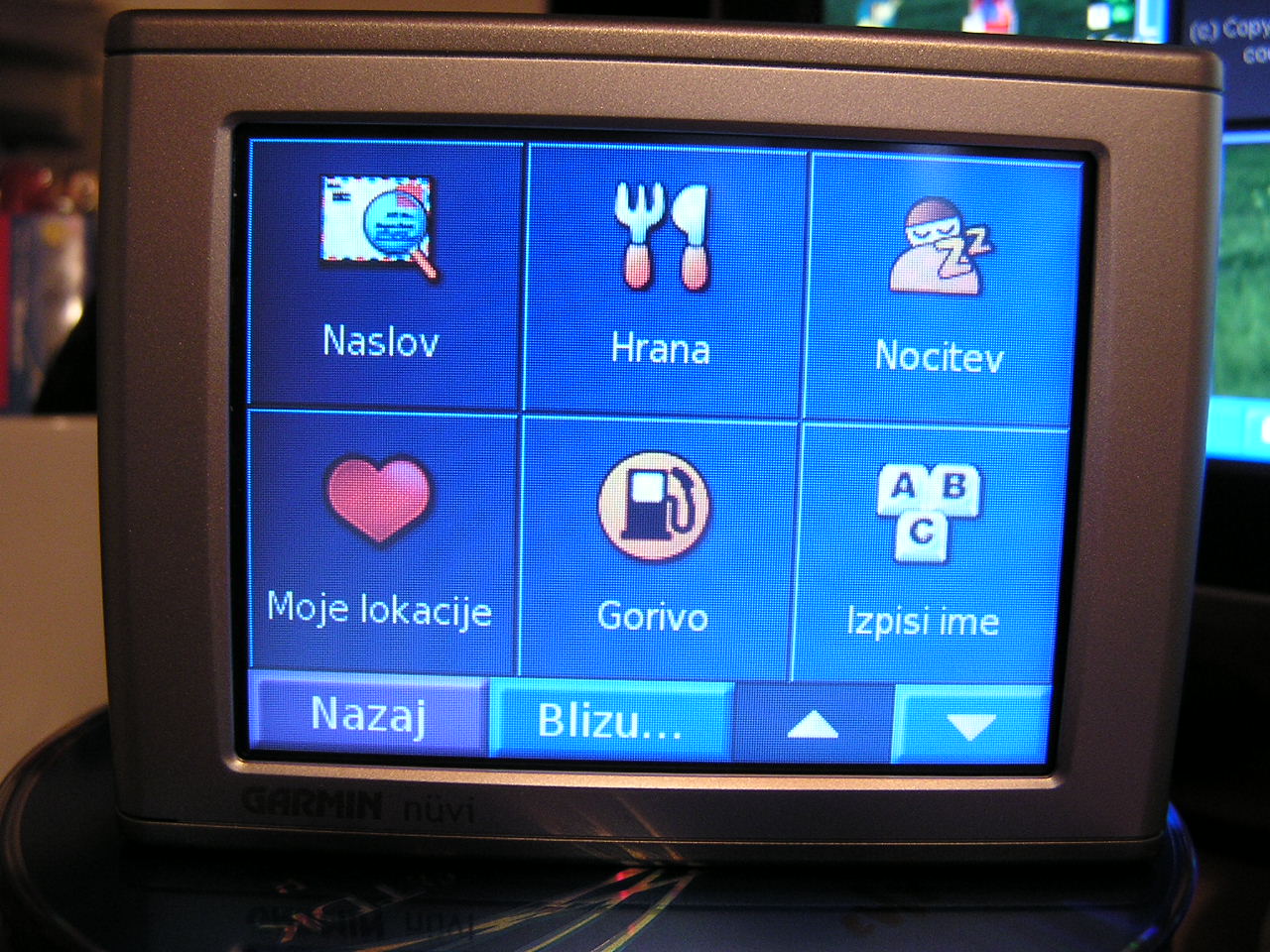

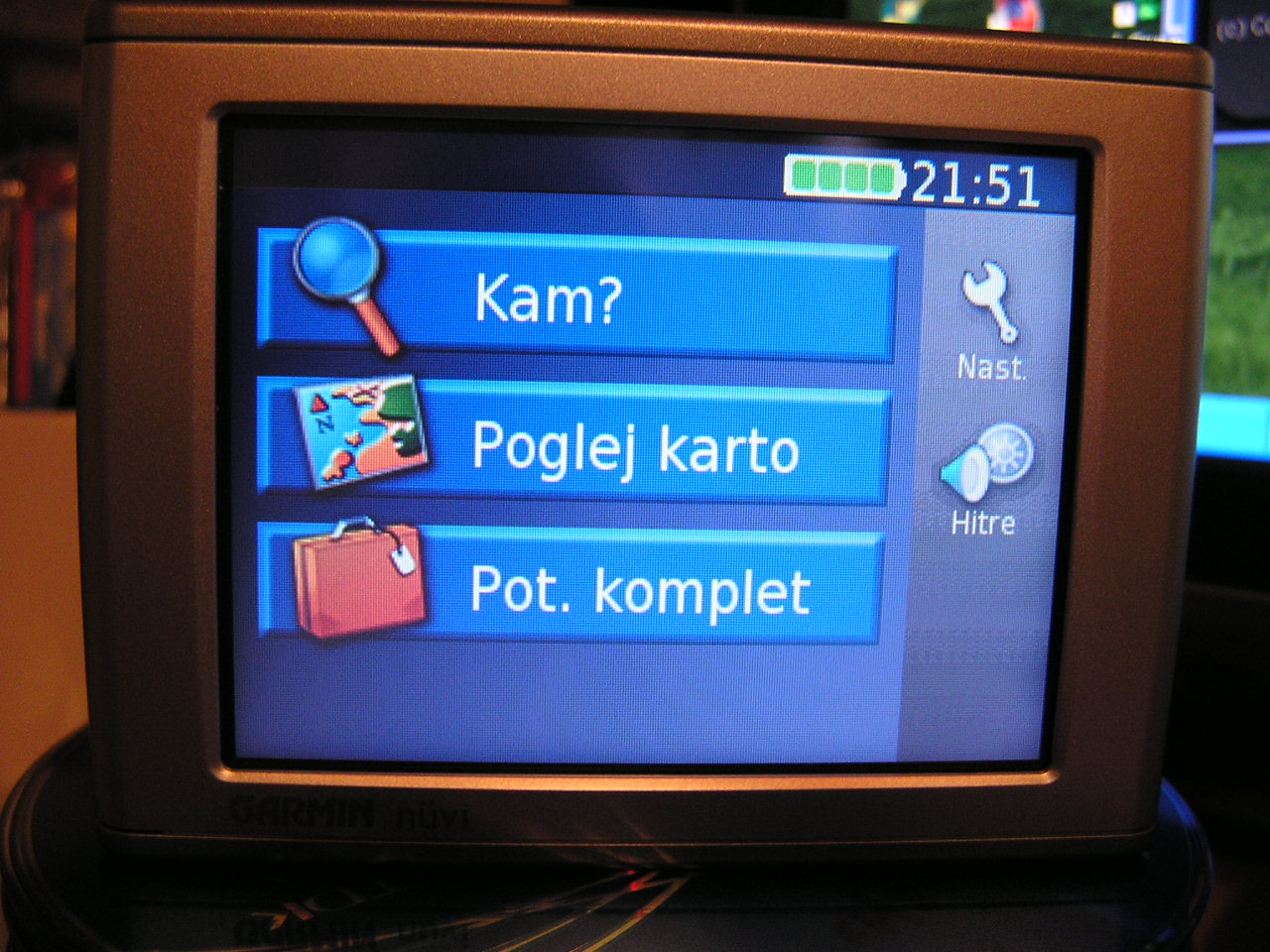

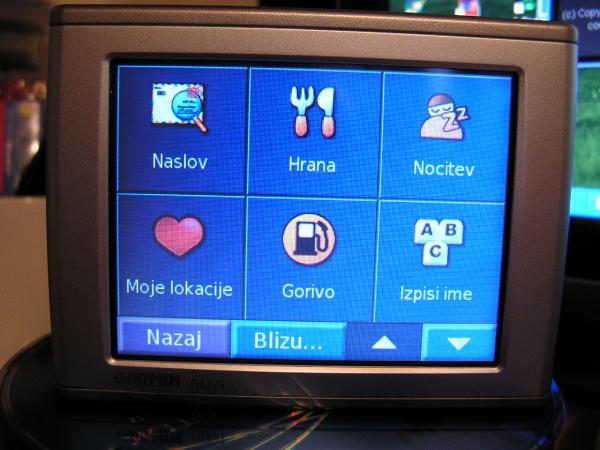

Ko zadevico pri?gemo in nas najprej ustra?i z opozorilom, da je brskanje po napravici med vo?njo lahko smrtno nevarna zadeva (ma dej no, a res? :D) in nato se znajdemo v prvem meniju
kjer enostavno izberemo gumb KAM?, ki nas nato vodi preko izbire dr?ave, mesta do ulice in hi?ne ?tevilke na?e destinacije. In tu se zadeva prvi? zaplete saj le v mestih lahko to?no izberemo tudi ?tevilko hi?e in Garmin nasres odlo?i pred vrati. Pri manj?ih krajih pa tega ?e ni ampak lahko zgolj naciljamo ulico, kar sicer ni velik problem. Se pa te?ava pojavi v primeru, kjer je recimo dolo?en kraj brez ulic in so le te razmetane po mo?nosti po celem hribu, kar pomeni, da na koncu vseeno spra?uje? lokalce kako in kam. v verziji 1.70 so vsi to?ni naslovi s ?tevilkami :bravo:

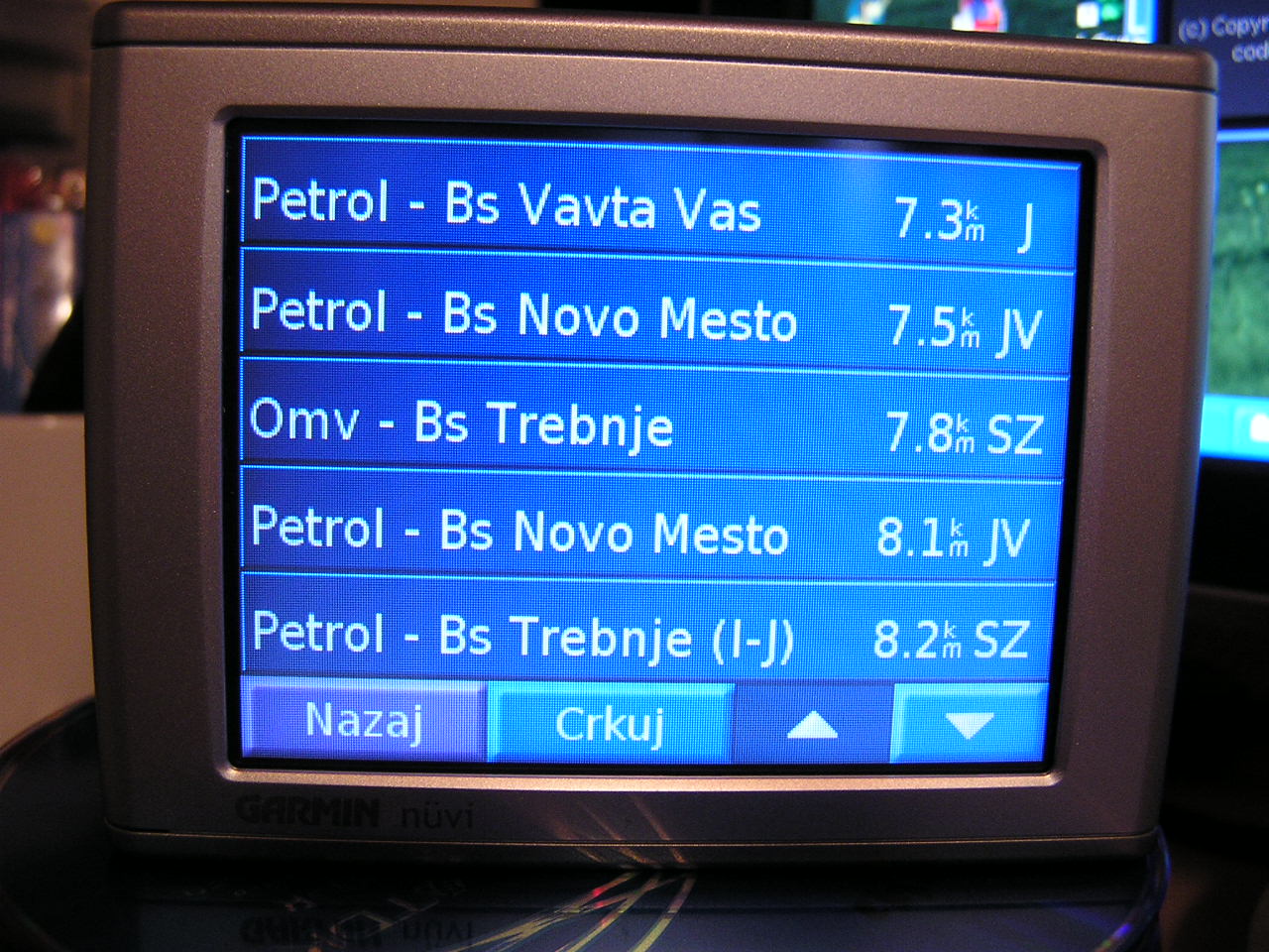

Recimo, da bi rad na?el najbli?jo bencinsko zadeva zgleda takole, kjer ti pove to?no oddaljenost, smer in distributerja goriva.

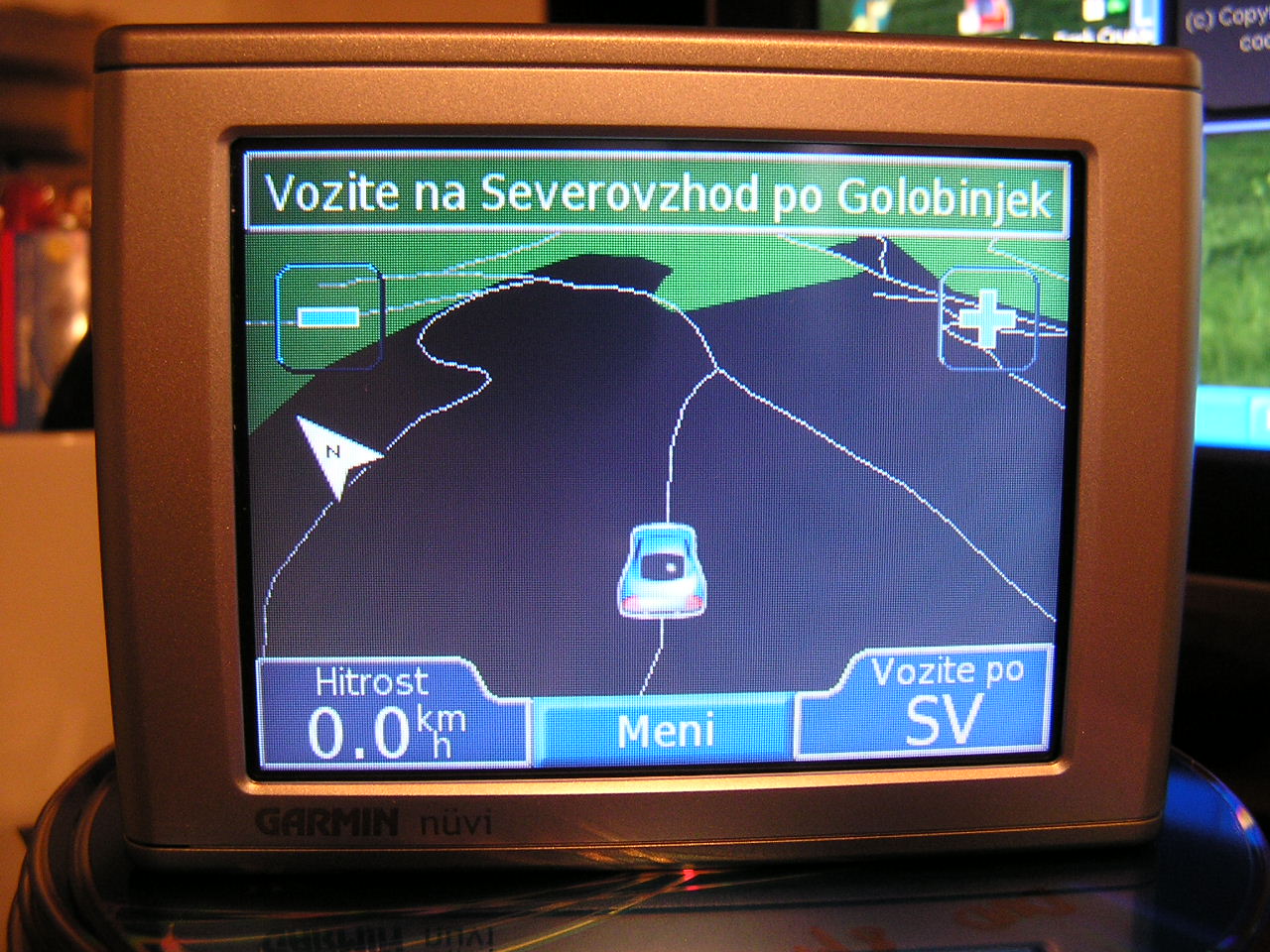

Ko kon?no izberemo destinacijo se lahko odpeljemo in seveda sledimo 3D animaciji na ekranu in govornim navodilom v slovenskem jeziku (?enski glas :D). ?al pa v sloven??ini ?e ni mo?ne uporabe tako imenovanega sistema text to speech, ki bi izgovarjal tudi imena ulic in ne samo zavijte levo, zavijte desno. Zaradi kompleksnosti slovenskega jezika mo?no dvomim, da bo to mo?no v neki bli?nji prihodnosti :(.

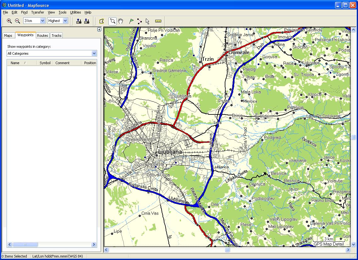

Lahko pa te mape uporabljamo tudi na ra?unalniku vendar lahko brez zadrege re?em, da jih TIS nese po vsej dol?ini in ne bi bilo ni? narobe, ?e bi se ustvarjalci TIS-a odlo?ili in ustvarili slovenske mape za Garmina. Po moje bi se prodajala veliko bolje kot Adriaroute, ki je proti TIS-u ?e vedno v zaostanku.
