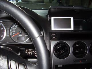

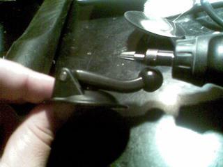

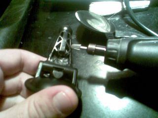

Evo odkar sem nazadnje pisal se ni nih?e oglasil in jaz sem svoje ideje za?el uresni?evati in sicer garmin mora biti v predalu in ko ga ne rabi? ga pospravi? in zapre? predal.
Standardni nosilec tega ne omogo?a in zato sledi predelava:

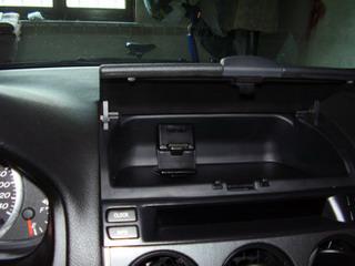

Sedaj se pa lahko spusti toliko da se lahko predal na mazdi komot zapre
Pritrjen nosilec ( trenutno samo prilepljen)
V tem polo?aju se predeal tudi lahko zapre (preverjeno)
Tako zgleda ko je name??en garmin
Zgoraj in spodaj dovolj prostora za vklop in izklop in prostor za kabel
To je pa polo?aj za pospravit in za nemoteno zapiranje pokrova
Obenem pa ostane ?e prostora v predalu za razne drobnarije :jupiii:

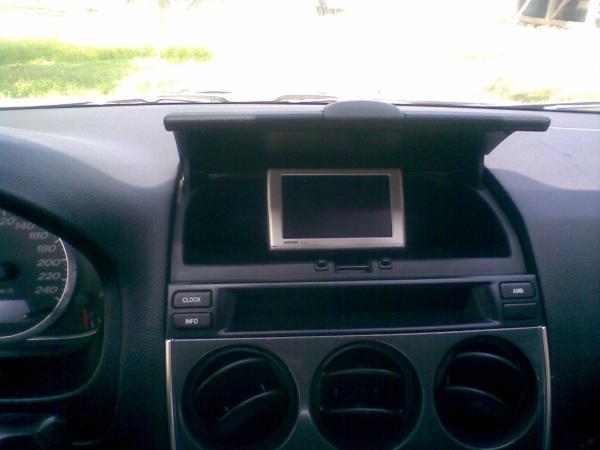

Evo danes operacija uspela pacijent PRE?IVEL :ouje: !!
Moram pa pohvalit Stroker-ja :rispekt: ker ?e ne bi napisal tistih iz?rpnih podatkov (zgoraj) kako se to podre mi ne bi uspelo. Tako da tisti ki se bo spu??al v razstavljanje konzole samo stroker-jeva navodila sprintat se v 6-ko usest in HURA- deluje.
Evo ?e slikce.
