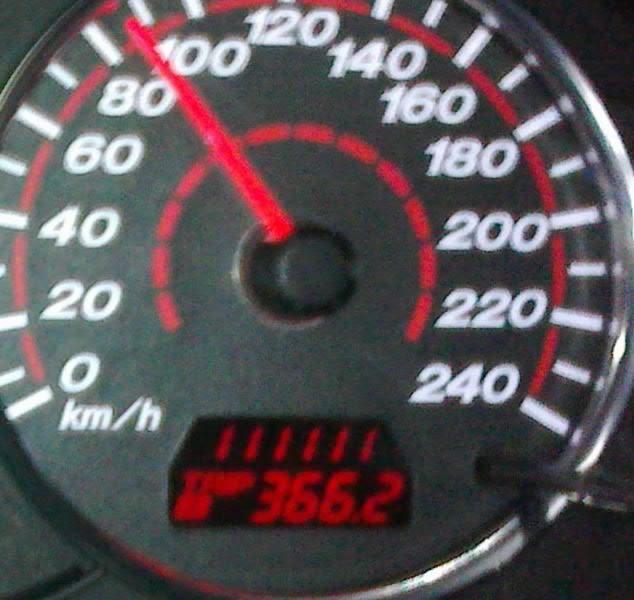

poraba strmo pada pa niti nisem pocasi vozu,res pa da sem imel 70 procentov relacije,v treh dneh kranj-slovenske konjice-kranj,drugi dam kranj-beljak(cez korensko sedlo)-kranj(skozi karavanke),tretji dan kranj-beljak-kranj (obakrat cez korensko sedlo...poraba pa cudeznih 6.8l..medtem parkrat sel cez 220km/h itd...uglavnem nc kj prevec pocasna voznja...mogoce je k temu pripomogu servis in nov software...mogoe :ne vem:
