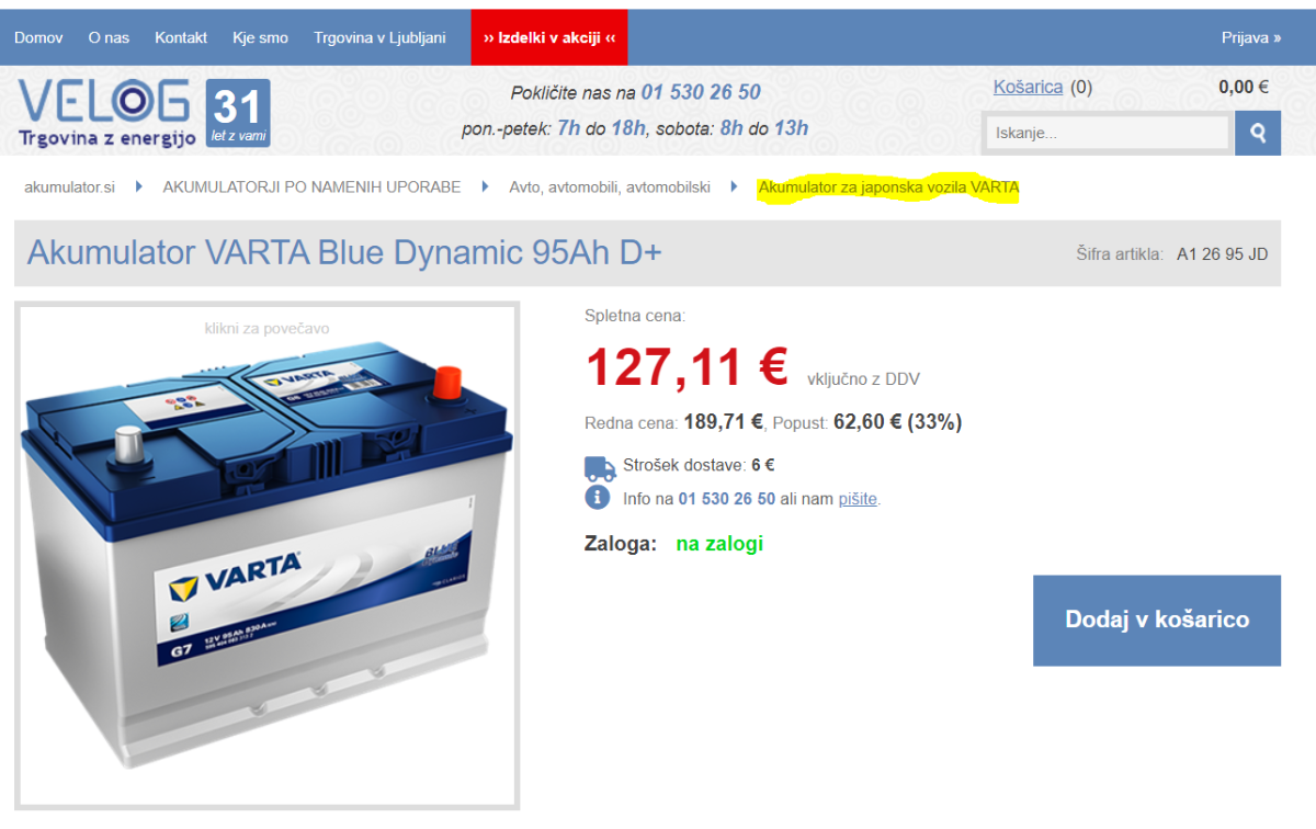

Pred eno uro je Scr3am napisal:
To je zaradi start-stop sistema. Lahko bi dal tudi AGM recimo :)
Lahko bi montiral tudi AGM, a za avte bolj priporočajo efb.
AGM se znajo hitro pregrevati(nad 40° C) . In so neprimerno dražji od efb.
So pa bili agm akumulatorji narejeni (izumljeni) prvotno za vojsko (v letalih) zaradi nizke teže iz predvsem zato, ker je z kislino prepojena steklena volna (ni pljuskanje kisline ob stene) Zdržijo pa več polnjenj-praznjenj. Sedaj se večinoma uporabljajo v jahtah, barkah in prestižnih - športnih avtih
pred 1 uro je Scr3am napisal:
Točno tako,če ima še i-eloop mora biti pa AGM akomulator.:prstgor:
Popravljeno od Bini
pred 10 minutami je Scr3am napisal:
Pa tudi zdrziji dosti manj od klasicnih :D
V bistvu bi navadni akumulatorji zdržali v avtu z start-stop funkcijo  in z rekuperacijo energije, le 40% napram agm in 60% napram efb.
Točno tako,če ima še i-lop mora biti pa AGM akomulator.:prstgor:
Ne rabi biti. Original je v Mazdi  yuasa efb.
pred 14 minutami je Alex napisal:
Ok,pri eni znamki aku.sem zasledil,da priporočajo AGM za i-ELOOP sisteme,pa sem mislil,da je potem obvezen AGM.🤔
pred 10 minutami je Bini napisal:
V bistvu ga lahko montiraš.
Je pa toliko dražji in ne zdrži toliko več, da bi se splačal.Če primerjaš cene je za skoraj 100€ dražji v povprečju od dobrega efb.
