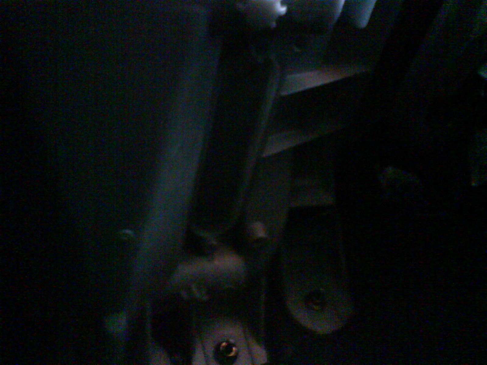

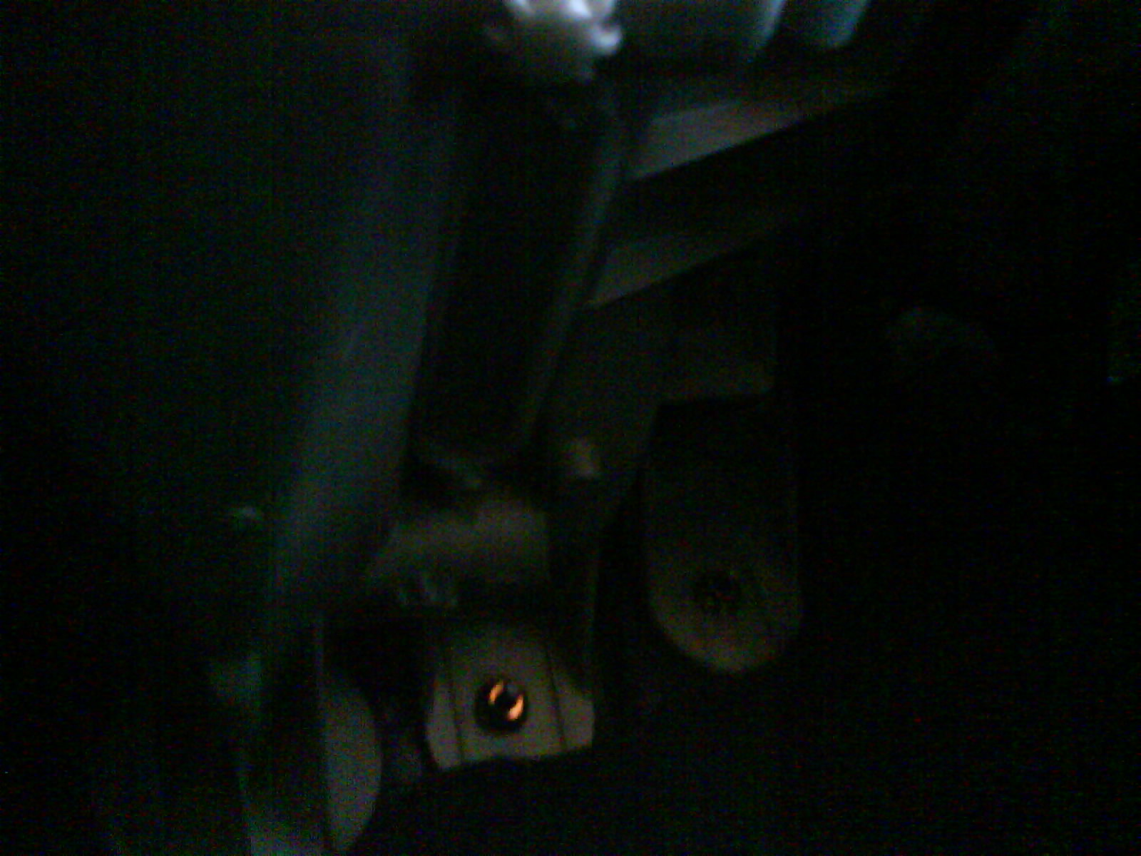

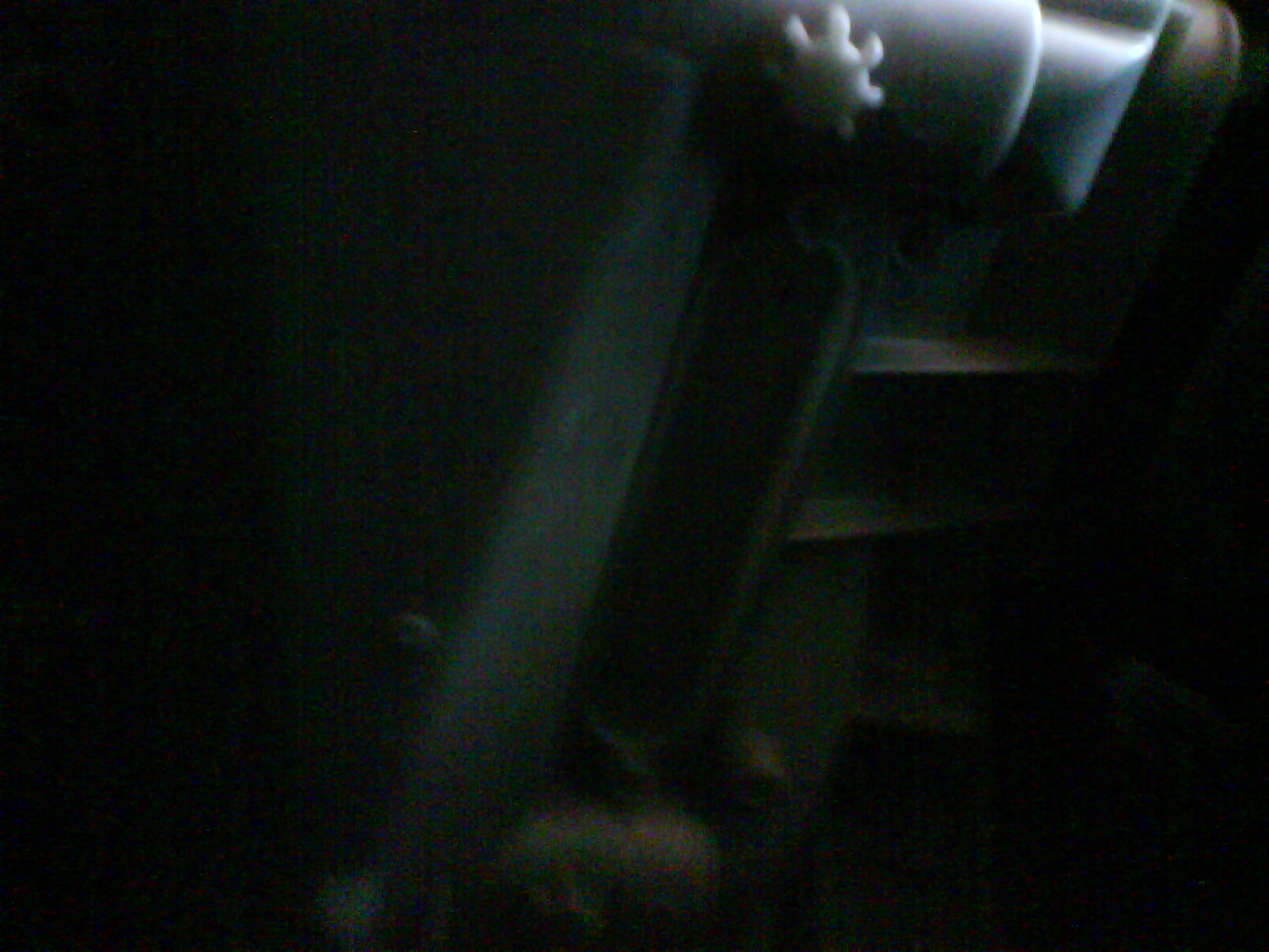

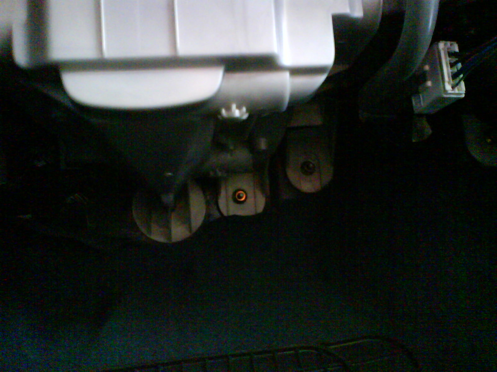

323F Mate Napisano 3. julij, 2007 Prijavi Napisano 3. julij, 2007 Hvala za slike... Takole izgleda moja klima tam kjer pupe dr?ijo noge: Se opravi?ujem za kvaliteto, slikano s telefonom - bom kmalu ?e s foti?em poslikal... Snel sem celo predal za "rokavi?ke" in en kos armaturke. Spodaj je ena stvar, ki izgleda 2x10cm dolga samo to izgleda, kot da je nakazana luknja v plastiki, ki je ni. Pa tudi vijakov ni! :ne vem: Slabo vidno na slikah. Moj avto je letnik 1996 - lahko da so to kasneje dodali? Zemir slikce so zakon, filter pa izgleda obupno... ?e nimam filtra, a to sranje potem kasiram v glavo? Citiraj
zemir Napisano 3. julij, 2007 Prijavi Napisano 3. julij, 2007 ?e nimam filtra, a to sranje potem kasiram v glavo? Ja tako nekako in ?ipe se ti bolj rosijo... Kaj a potem nisi na?el? Ti bom potem zve?er nalimal slike kako izgleda in kako se ga dobi ven.Iz teh tvojih se ni? ne znajdem Citiraj http://s3.ba.bitefight.org/c.php?uid=98655 Klikni ?e si upa?!? http://www.poraba.com/usage_view.php?carid=4214 Poraba
323F Mate Napisano 3. julij, 2007 Prijavi Napisano 3. julij, 2007 Ja tako nekako in ?ipe se ti bolj rosijo... Kaj a potem nisi na?el? Ne nisem, Mally je govoril o nekem ovalnem pokrov?ku, ki ga dr?ita 2 vijaka,ampak pri meni ga verjetno ni. Sme?no je, ker ta ovalna stvar je, ampak izgleda, da je samonakazana in nima nobene funkcije - vijakov ni, tam kjer biverjetno morala biti odprtina pa je ni... Sej pravim, da so slabe slike... bom verjetno ju3poslikal ?e enkrat, pa mi boste povedali, ?e so si na?e klimespodaj podobne. Hvala za trud. A sre?anje imate v BTCju v nedeljo?Do kdaj pa? Citiraj
