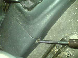

zdej pa ?e eno vpra?anje, s kolikimi vijaki je pritrjena ta konzola kjer je naslonjalo in luknja za ro?no? mogo?e s tremi vijaki, dva spredaj - na vsaki strani eden ko se ta konzola spoji s armaturko in ?e zadaj eden ki pride pri?raufan direktno v podn avta?
ker me malo mika da bi si na?timu naslonjalo v svojega ?e bi mogo?e pasalo :)
lp, g.
"It is not necessary to change. Survival is not mandatory."
Naslonjalo za roko je pritrjeno z dvem ?raufi, ki jih najde? na vsaki od straneh.
Od?raufa?, pa malo gor potegne?.
Pol se preseli? na prednjo stran, tudi tam malo dvigne? ta kos, ker sta dva vertikalna zati?ka spredi, kjer se stikata naslonjalo in plastika, ki sledi pol v sredinsko konzolo.
Pa lepo iztakne? ven.
Saj ko po?tudira?, je ?isto izi...ker je sestavlena kabina, kot iz lego kock.
Pol sta pa dva ?raufka, ki dr?ita sredinsko konzolo (kjer je menjalnik), ?e gleda? iz pti?je perspektive, od?rauba? ?e bu?ko menjalnika in lepo sname? drug kos.
Malo gor in malo k sebi oz. proti zandnjem delu avta.
Zanimivo...?est raufkov, pa pride? do ?tevca in razmontira? pol armaturke. :)
?e kaj rabi??
PS.: Bodi EXTREMNO ne?en...?e ne gre zlepa, ne pipaj s silo, raje potipaj in najdi kje kaj dr?i.

na zalost teh vijakov pri meni ni, ni tudi nobene luknje pod konzolo da bi mel kam prsraufat :( ceprav se mi zdi konzola na prvi pogled zelo identicna moji..
sm mislu da imas tu spredaj vijake:
in se zadaj pod pepelnikom enega:
v mislih si pa gotovo imel ta dva zaticka ane?
zgleda da bo treba od katerega drugega avta konzolo z naslonjalom dobit..
lp in hvala za info glede konzole

Ja sej...nimava enakih Mazdur.
Poskusi, ?e bi lahk kako navrtal luknce v naslonja?. Je vseen plastika.
Zati?ka pa sta res taledva...pa mislim, da celo identi?na, ampak ne me za besedo dr?at.

Segi ti mora? dobiti od kak?ne MX-3 naslon, mislim da bi ti direktno pasal gor.
Ne skrbeti zaradi teh dveh vijakov, ker to je najla?je narediti nosil?ek, mogo?e ima? pa ?e celo na podnu ene dva vijaka ven kamor pride originalni nosilec pri MX-3

torej ma mx-3 vijake ob strani kot f ba ali tko kakor moja (hb bg) ali ma ?e celo 4vijake (2 spredaj, 2 zadaj)?
najraje bi mel naslonjalo od f ba ker ma ?e prostor za drobnarije, po slikah sode? se mi zdi da tega pri mx-3 ni?
Marko, si imel tale nosilec v mislih?
Mally ali pa kdorkoli drug ?e bo imel par minutk ?asa da mi napi?e mere ki sem jih ozna?il na slikah (v milimetrih) ker me zanima ?e je kaj dalj?i ali ?ir?i...lepo lepo prosm sramezljiv

Pomoje ti mora od MX-3 direkt pasat, ker sem takrat Devilu dal sredinski naslon od mx3 in je pasal brez problema, U nosilec bi pa tudi po moje pri?el direkt na stranski luknji. Mogo?e bo samo problem dobit kak?en naslon. Je pa notri tud predal?ek, da ne bo? mislil da je samo naslon!

ja sej je bg model :) Torej je konzola pri mx-3 sestavljena iz dveh delov ?e sem te prav razumel (naslon ter spodnji del katerega jest ?e imam??)

plastika je ista kot tvoja, samo kar je vi?ja in predal?ek ima pod naslonom
