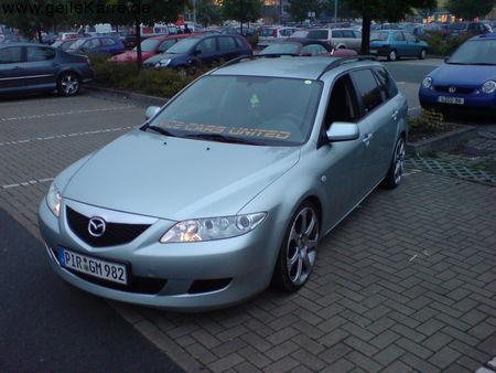

Kupujem nov avto in to bo gotovo mazda 6 letnik 2005.Ker vidim da je na forumu dosti lastnikov teh avtomobilov bi vpra?al kak?na je vo?nja ?e bi avto spustil za 50 mm in dal gor alu plati??a RIAL Faro 8x18
in 225/35 18.Na naki nem?ki strani sem zasledit ta avto z talkimi feltnami in moram re?i da avto zgleda res dobro.Sliko te mazde sem prilepil zraven,

Najprej ?estitke za dober okus glede avta :bravo:
Moje mnenje? Super izgleda in lega na cesti je verjetno :rispekt: .To je pa vse. Sam naredim na dan min. 100km in to je vo?nja po AC, mesto in ostalo. ?e posebno v mestu bi si mnogokrat ?elel, da bi bila vi?ja, pa je vse tovarni?ko. S tole zverino bo? zaril 100% ?e prvi dan. Tudi kar se tovarni?ke lege na cesti ti?e nimam pripomb. Vse kar bi bilo ve? in bolj trdo, bi ?lo na ra?un udobja, torej BZ.
Za vsak dan jaz tega ne priporo?am <_<
no ce bos to naredil potem moras se amortuzerje trsat...
poleg tega se zadnje blatnike razsirt...
dalo se bo, bomba bo, sam kot je bojc rekel in kot komar ze ve, bos zelo omejen glede cest, plocnikov, lezecih policajev na katerih lahko bos peljal :)
robniki in odbija?i pri tako nizkem se ne razumejo najbolje... problem je celo pri avtih normalne vi?ine.
Ampak, sej pomoje d ?e da 18colke gor, bo ?ov pa avto kakih 20 mm gor glede na original, tko da pol je efektivno spu??en samo 30 mm, kar pa ni taka re?! :danzoman::P Opazl se bo pa ?e zmeram! :ljubezen::jupiii:

pa kaksni logiki ti to?
225/35 18 je nizja od 205/55 16 se za 1.5cm...tko, da bo se dodatno znizan zaradi gum
Hvala za vse odgovore kaj mislite da bi bilo bolje 225/40/18 namesto 225/35/18 in da bi bil spu??en ta 30 mm namesto 50mm.Glede sirjenja zadnjih blatnikov ali mogo?e kdo ve kaksen postopek je to in kdo to kaj dela.
Lp
ene "special edition" mazde 6 imajo serijsko 215/45 18, in seveda tudi MPS ima tako dimenzijo...
lahko pa das 225/40 18, kar je isto...
glede nizanja priporocam Eibach, ki nizajo za 2.5 do 3cm
sirjenje pa ni noben problem, delajo lahko tudi v btc-ju (servis mazde) in je stalo par let nazaj 8000sit / blatnik
postopek: imajo posebno orodje (kot nekaksen mini valj), ki notranje robove blatnika "zaviha" navznoter in s tem se pridobi tistih 1-2cm, da ne drajsa guma ob blatnik...
... in na zapognjenem delu se nato naredi rob, kjer se nabira blato in vlaga... pri vihanju pa lahko ?e po?i lak in zelo hitro ima? idealno kombinacijo za za?etek oksidacije ?eleza ali z drugimi besedami nastanek rje.
Kolegu sta zgnila oba zadnja blatnika na me?ki v dveh letih po "?irjenju" - je pa mo?no, da so mu zadevo naredili precej nestrokovno :ne vem: :ne vem:
Al pa,da imajo me?ke slab?i pleh?? :whatever:
jap ocitno smo mu slabo naredili, ker ni neka znanost to:
avto mora biti "topel", cist, in potem lepo pocasi gres "fender rollat" :)
aha, a ti si mu to delal :hudicek::hohoho::hohoho:
?e bo? vozil samo po ravnem in zelo previdno ?ez le?e?e,potem ga ni?aj ampak po mojih izku?njah 30mm,?e pa ima? za prevozit kak?en klan?ek pred domom,v gara?ni hi?i ali pa kak?ne dalj?e grbine na cesti,potem pa bo? dostikrat pobral sprednji odbija? in dno podvozja.Imam 30mm zni?ano in spodnji del odbija?a je pobran,lak je popokan,na podvozju pa so tudi sledi asfalta z malo dalj?ih -nizkih-grbin na cesti.Na podvozju je najni?ja to?ka le 3-4 prste od tal in ko ?e malo po?epne.....se mi v?asih prav zasmili.Dobro premisli preden to stori?.Sem hotel prodati original vzmeti ,ampak jih bom raje obdr?al za vsak slu?aj.Je pa vo?nja ?e ve?ji u?itek,?e je na tleh. :ouje::danzoman:
