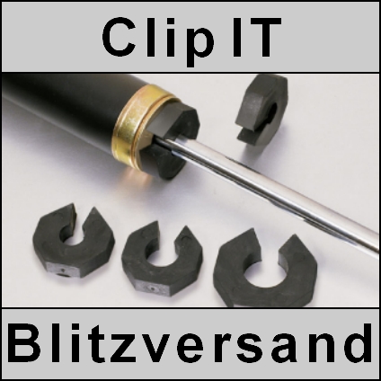

CLIP ON Federwegsbegrenzer 16,5mm
A mi zna kdo razlo?it kaj je to KLIK ? A to kej zni?a? 16,5 mm bi mi blo zakon :bravo:

zanimivo, da prodajajo kot federwegsbegrenzer (omejilec hoda vzmeti) je pa to misljeno za amortizerje...
se nemci niso vec to kar so bli :)
to je uporabno predvsem zato ker nekateri menjajo samo fedre
amortizerje pa pustijo stare in ta clip prepre?uje po?kodbe blatnikov itd ker se avto ?e preve? nagiba
zato priporo?am da se vedno ko spusti? avto poleg fedrov oz. vzmeti menjajo ?e amortizerji ki naj bodo plinski

Ko imas v avtu pet ljudi, na strehi 100kg in se 200kg v prtljazniku ti ustavi hod amortizerja toliko mm prej, da gume ne primejo v blatnike in podobno.
Mazda_mx, a se da dobit kak?no plinsko varjanto za hyundai lantro 1,8 l. 99, do zdj sm najdu edin H&R, ferdi in amortizerji,(sam ne vem a so amortizerji plinski al ne) cena 700?. Zdi se mi kr mal pretirano, glede na to da fedri stanejo 200?, amortizerji so pol okol 500?. A so res amortizerji tok dragi? A priporo?a? obnovo al use komplet novo? Mene bl mike use novo. Tnx za odgovre.
