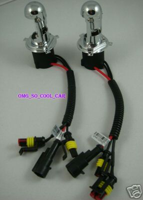

- ?arnica BiXenon (H4):

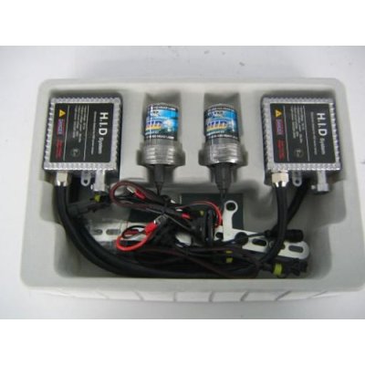

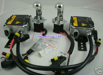

- komplet za samovgradnjo:

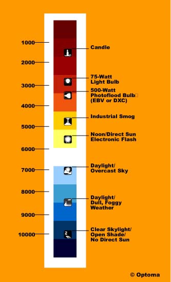

- lestvica barve svetlobe:
v ZDA so dovoljene ?arnice do 12000K, kar je ve? v prometu ni dovoljeno (kako je v EU pa ne vem).

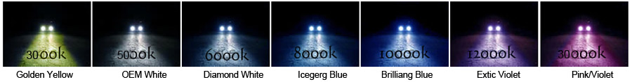

- svetilnosti ?arnic glede na barvo svetlobe (standardna halogenska ?arnica ima cca. 700 lum.)
3000K Golden Yellow 2800 lum.
4300K Extreme White 3100 lum.
6000K Diamond White 2900 lum.
8000K Iceberg Blue 2500 lum.
10000K Brilliant Blue 2300 lum.
12000K Violet/Purple 2100 lum.

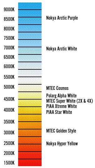

Naj pa bi bla 6000K rahlo modrikasta
mam pa od kaixen firme (kao best of)
takole gre lestvica pri kaixen!!
