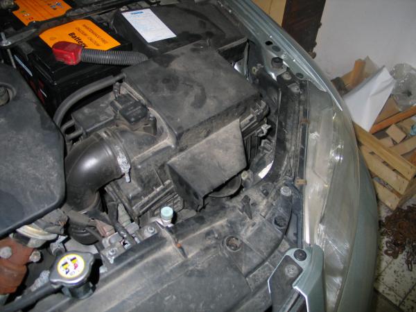

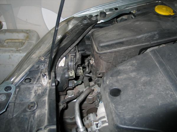

Dej povej, ko se bo? lotil, ker me zanima pri levi lu?i, kaj vse bo? moral dol pobrati, da bo? pri?el zraven. Jaz ne morem kur?eve dolge lu?i zamenjat (da o parkirnih ne govorim), ker je zra?ni filter 2cm stran. Ne vem ampak imam ob?utek, da mora it najprej dol odbija? pol pa ?e lu?, al se motim? :ne vem:

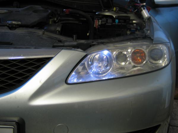

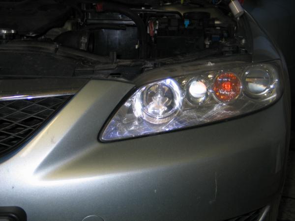

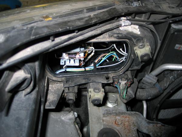

Evo strokovnjaki cca 2 uri sem porabil za monta?i komplet xenona, zamenjava pozicijskih s primerej?imi ?arnicami, in menjavo obeh ?arnic v meglenkah. Za vse je dovolj prostora, samo malo se mora ?lovek znajt, glede na to da sem to prvi? v ?ivljenju delal na mazdi 6, vam povem da je enostavno. :danzoman:
Menjava leve in desne dolga ?arnice je cca 10-15 minut brez matranja in zlomljenih pokrovov tudi na minus 10 ?e je treba, pa placa tudi za bossove roke. Orodje ki ga potrebujemo je 10 klju? in en izvija?.

Lepo opravljeno. :bravo: Kaj si na voznikovi strani kaj dol od?raufal?Se mi zdi ogrooomno placa.
In ?koda ker se ni zamenjalo ?e tistih grdih rumenih ?arnic za ?migavce spredaj.Jaz sem dal Philipsove srebrne
in izgleda za enih 100% bolj?e. :D
Mimogrede-kaj so sedaj v meglenkah kake mo?nej?e ?arnice ali je samo kaka pregorela?

?migavci ?e pridejo zamenjani, pri meglenki pa je ena pregorela. Sem pa odvil celo 1 vijak, sem snel 3 cevke, en konektor in za levo lu?jo eno odve?no ?katlo potegnil ven, itaq je samo nataknjena, dela je 1 minuto. :jupiii:

Lepa Yavar... pravi?, da je spodnji del ?katle od filtra samo nataknjen, al kaj?
OK, ?e prav razumem si snel najprej dovodno cev za filter (tam si rabil izvija? za objemko, ?e se ne motim), odstranil tri male cevkice in odklopil konektor. A potem si celo ?katlo s filtrom samo dvignil al kaj, al je zadeva ?e kje pritrjena? Mislim, do te to?ke sem pri?el, potem pa nekako se nisem upal preve? vle? ?katlo, da ne bi kaj odlomil. Ma sej ve? kako je ?e si malo bolj konj sramezljiv
To?no tako odvije? objemko potegne? dol 2 cevki na ohi?ju in eno na ventilu hladilnika, potem pa kompletno ?katlo z filtrom potegne? ven in to zaprto ni je treba odpirat, je pa samo nataknjena na treh zati?ih ki sedejo v 3 gumijasta le?i??a.

Pa mi je ratalo... :bravo: zamenjane dolge in pozicijske. Sem pa tudi pogruntal, zakaj se ni dalo z lahkoto odstraniti filter boxa in sem enkrat ?e odnehal sramezljiv . Ena od treh gumic, ki ga dr?ijo je bila slabo name??ena in se je tako nesre?no zavihala, da nikakor nisem uspel odstraniti filtra.
Ni mi preostalo drugega, kot, da sem nekako od?raufal kompleten nosilec za ta filter in ga skupaj s ?katlo potegnil dol. Potem mi je pa le nekako ratalo (z veliko preklinjanja) ta nosilec oddvojiti od ?katle. Pri sestavljanju je ?lo potem kot po maslu. :jupiii:

Pa mi je uspelo zbasat xenonke v mojo macdo :bravo: . Yavar, hvala za ponujeno pomo?, vseeno sem se z zadevo spopadel sam, da nebi trpel moj ego sramezljiv . Za pir pa ?e vedno velja ob priliki :cheers: .
"Zihr je le zihr" je rekla nuna in dala risgumo na sve?o, in tako sem na obeh lu?eh med + in - nalotal 15V tranzorba, da nebi kdaj kak?na ?pi?ka nazaj po napajanju B) .
Stvar sveti ampak tisto ni nikoli 6000K kot je pisalo na lampah, mora biti kar kak?no stopinjo ali dve ve? ?zmeden? .
