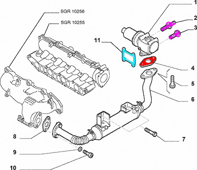

Ne vem,baje da ja.Ker kot sem si sedaj prebral,naj bi slu?il ERG ventil samo temu,da neizgorele pline po?lje nazaj v
izgorevanje,in s tem naj bi se zmanj?ala temperatura plinov.Bil naj bi tudi bolj ?ist kolektor zaradi tega ERG-ja.
Nekateri na It.forumu so ga totalno blokirali in naj bi pridobili nekaj na nizkih obratih(z nekaj ve?jo porabo goriva).Izgleda pa takole:
post-399-1215181189_thumb.jpg ?t.1 na skici.

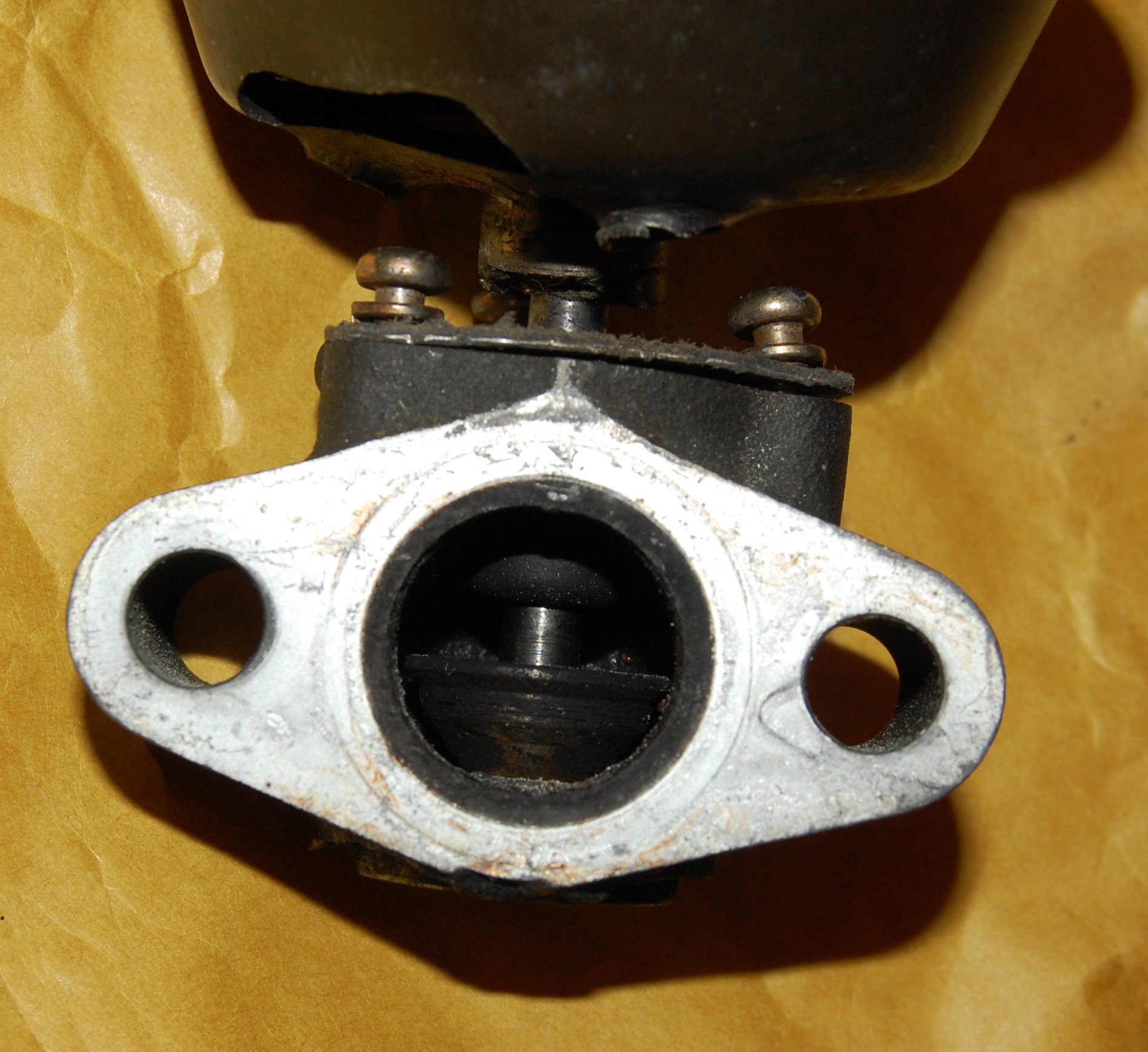

No,najprej bi se zahvalil Sebastjanu iz Celja,ki mi je poslal popolnoma enak rabljen ERG ventil,kot ga imam jaz.No,pri demonta?i se je sicer po?kodoval,ampak meni itak rabi (upam) samo elektronika.
No,ko sem si ga malo bolj?e pogledal sem ugotovil,da deluje na popolnoma mehanskemu principu-
to je v bistvu termostat-ventil,ki se ,ko se segreje zaradi vro?ih plinov,raztegne, odpre odprtino v enem kolektorju in zapre v drugem.

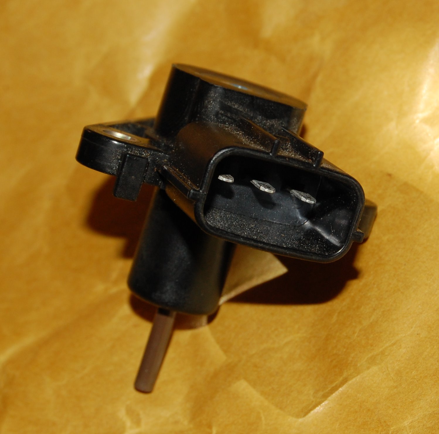

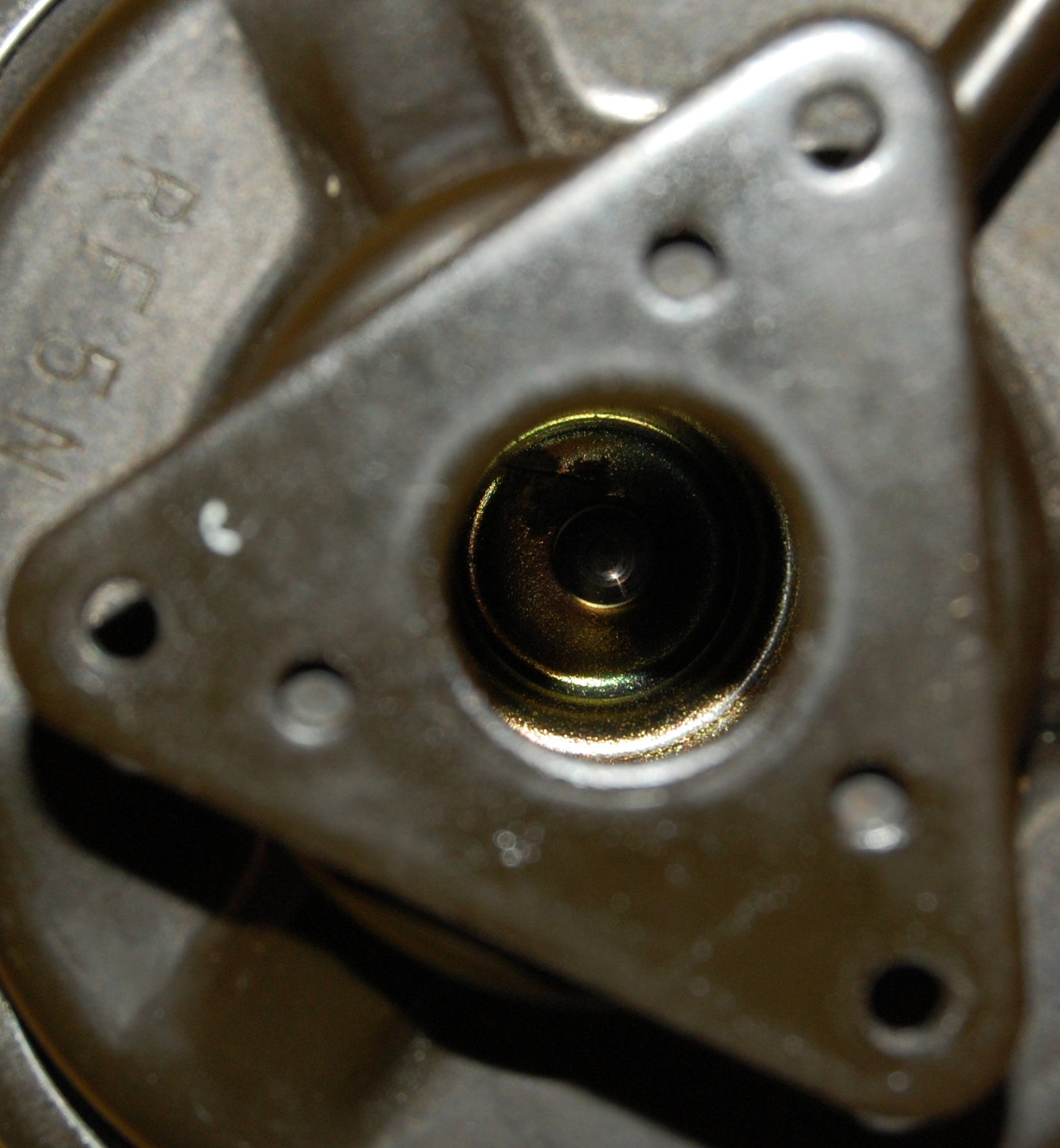

Le-ta pritisne na os elektronike,ki je v bistvu potenciometer(izmeril sem ga in vrednost gre od 0,9-4,7 K ohm.Meni je najbr? ?el ta potenciometer in sedaj ne od?itava vrednosti,koliko je dejansko ventil dvignjen.?e ventil mehansko ne bi deloval in bi ostal v zgornji poziciji,bi avto,ko je mrzel,uga?al oz.ne bi dr?al minimuma.Se pravi,da meni po vsej verjetnosti ta ventil deluje,ker mi ne crkuje.
Tudi druga?e se v samem ventilu nima kaj pokvarit razen tega,da se nabirajo saje na konusu ventla in eventuelno ne bi zapiral do konca.Za la?je razumevanje evo par slikic.
-ERG ventil Mazda 6,100 KW;
post-399-1218267673_thumb.jpg -ventil,ki preusmerja tok izpu?nih plinov.
Potenciometer 0,9 -4,7 K ohm-linearni.
post-399-1218267969_thumb.jpg-Elektronika-(potenciometer),ki zaznava odprtost ventila in le ta posreduje vrednost elektroniki motorja.
Pogled od zgoraj:
