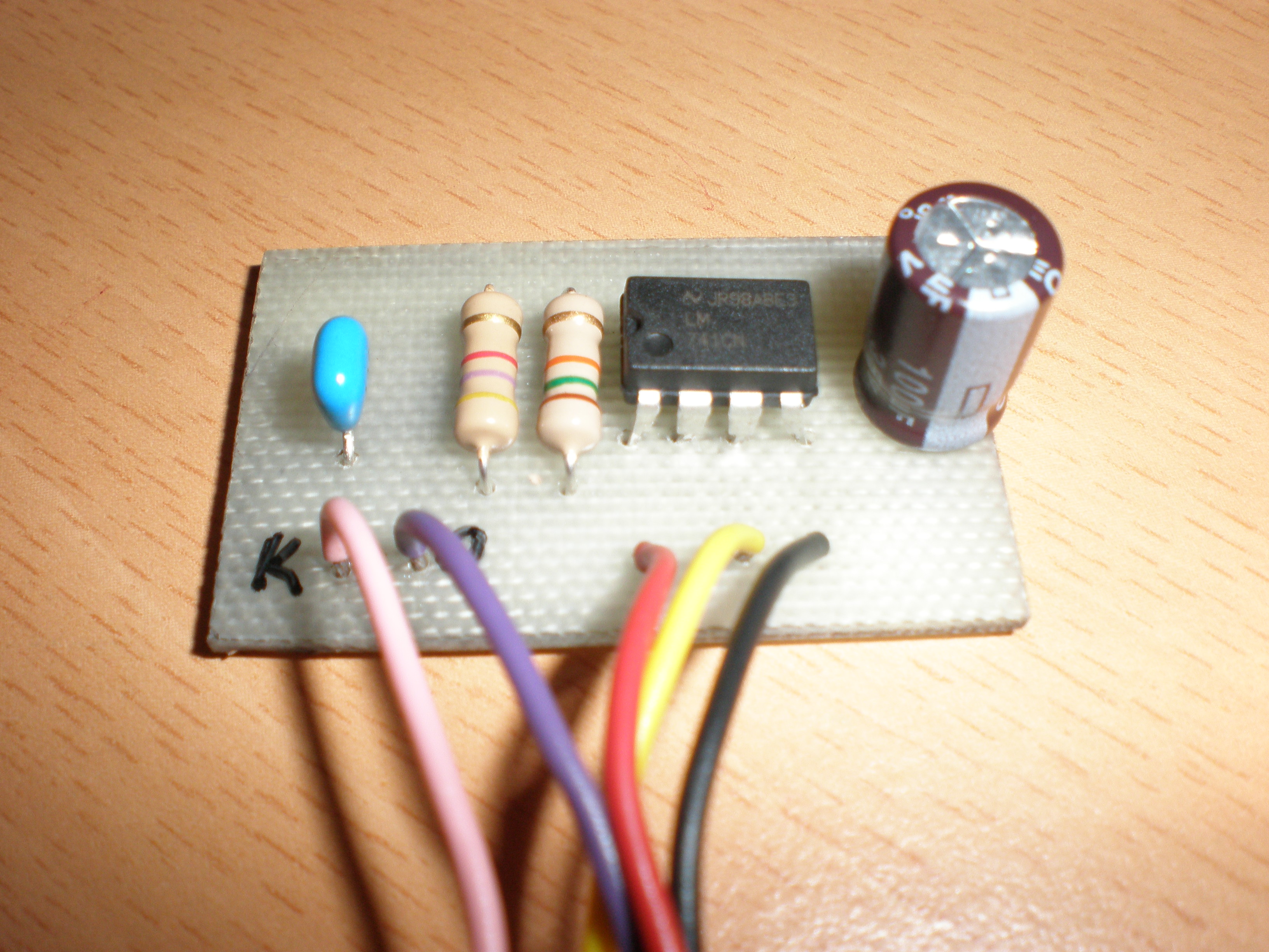

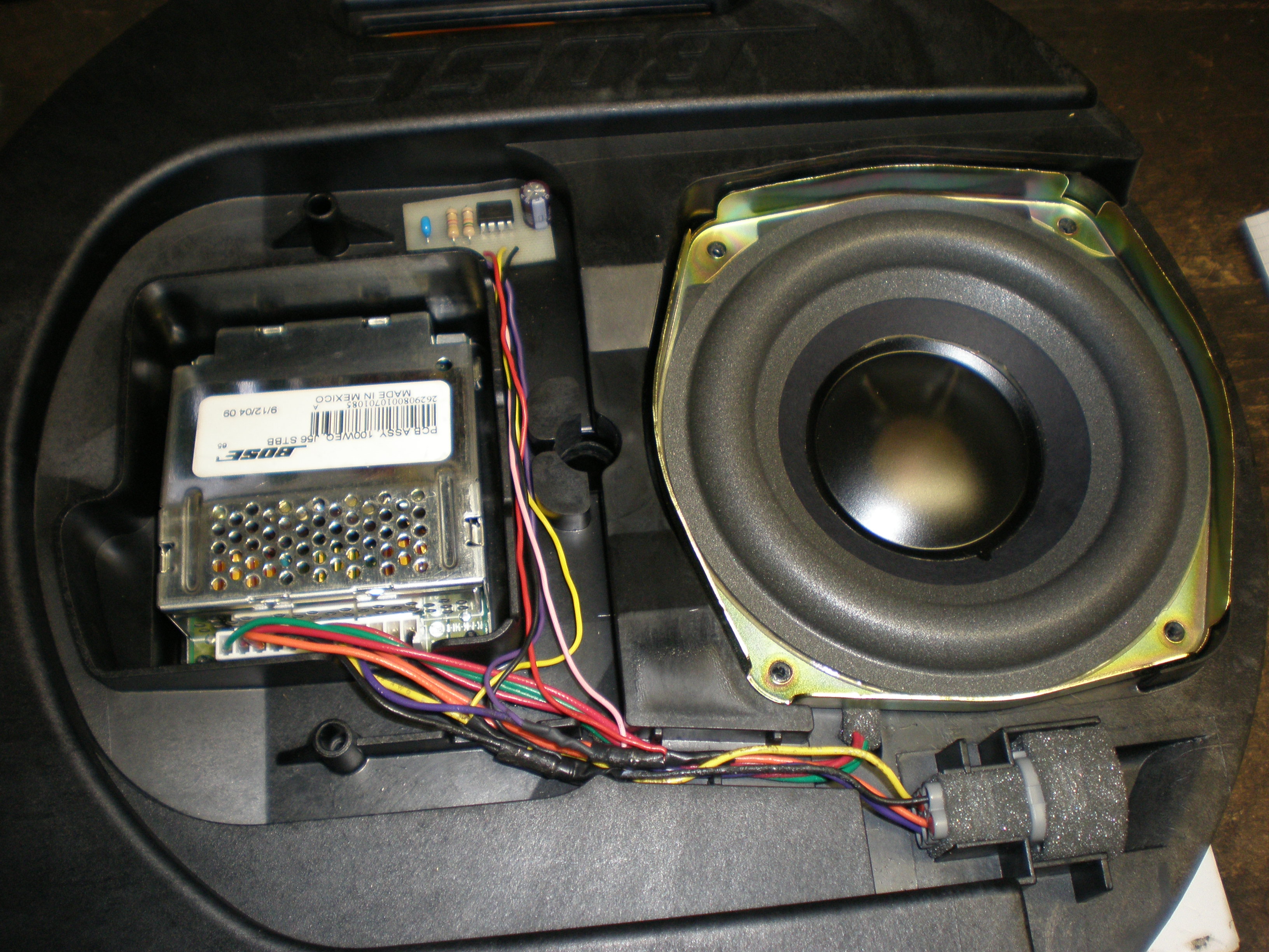

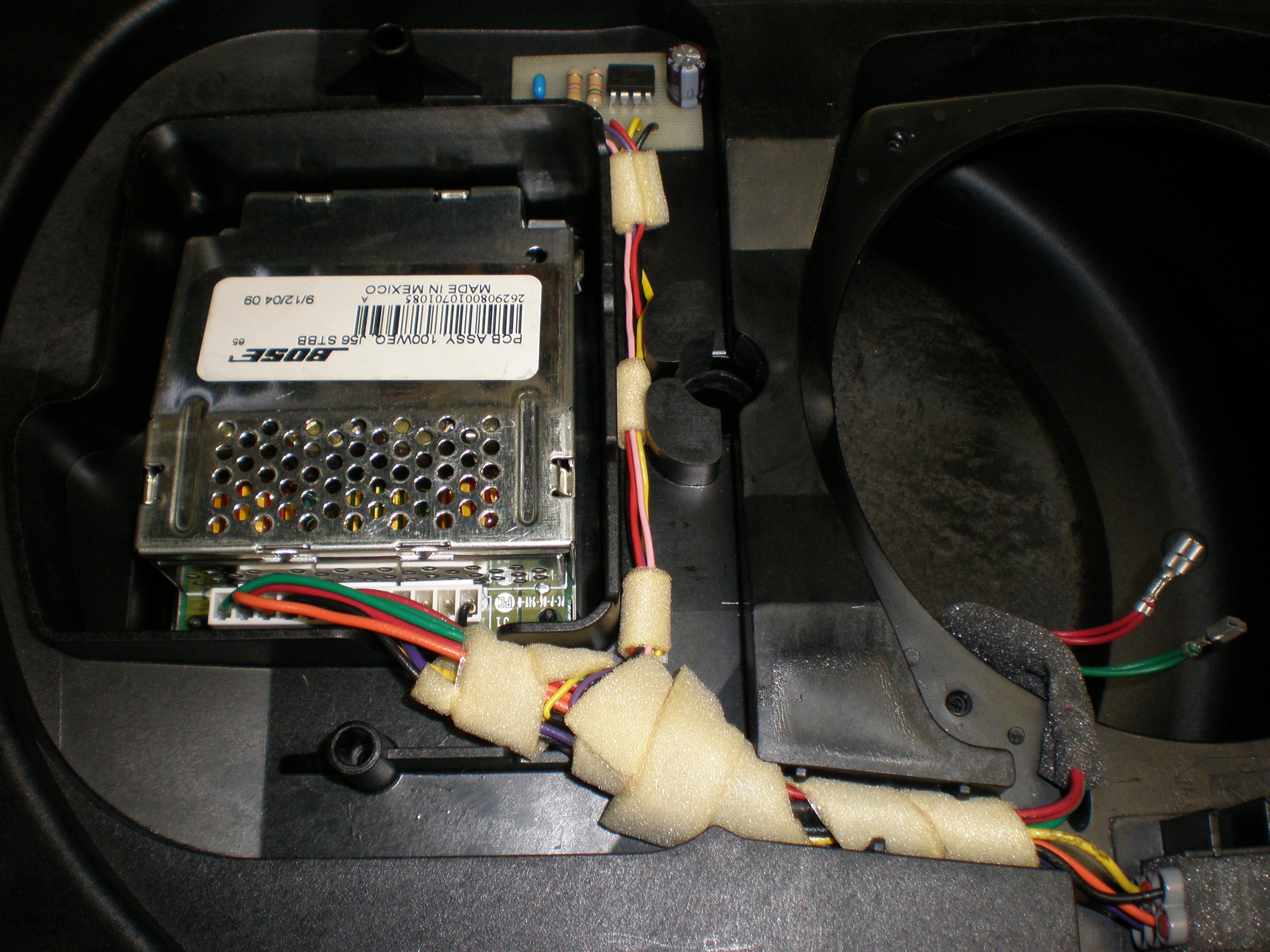

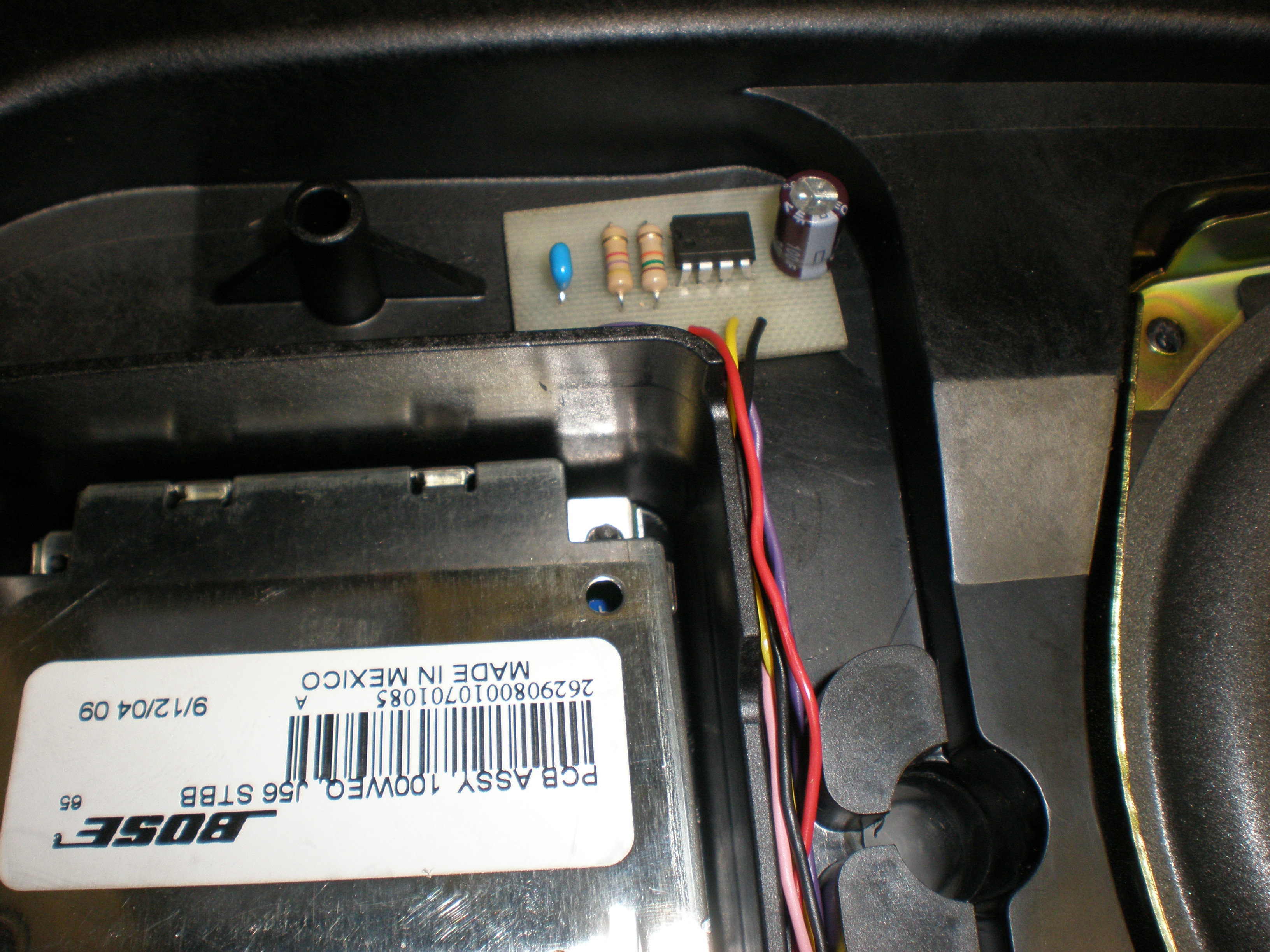

Evo vezje je izdelano in deluje iz prve. Razlika je o?itna predusem v mo?i basa.
Tiskano vezje je dovolj majhno, da sem ga ugradil v sam sub, tko da ni nobenih ?ic na zunanji strani ohi?ja.
Ko bo ?as nalepim ?e par slik.
