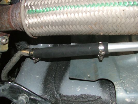

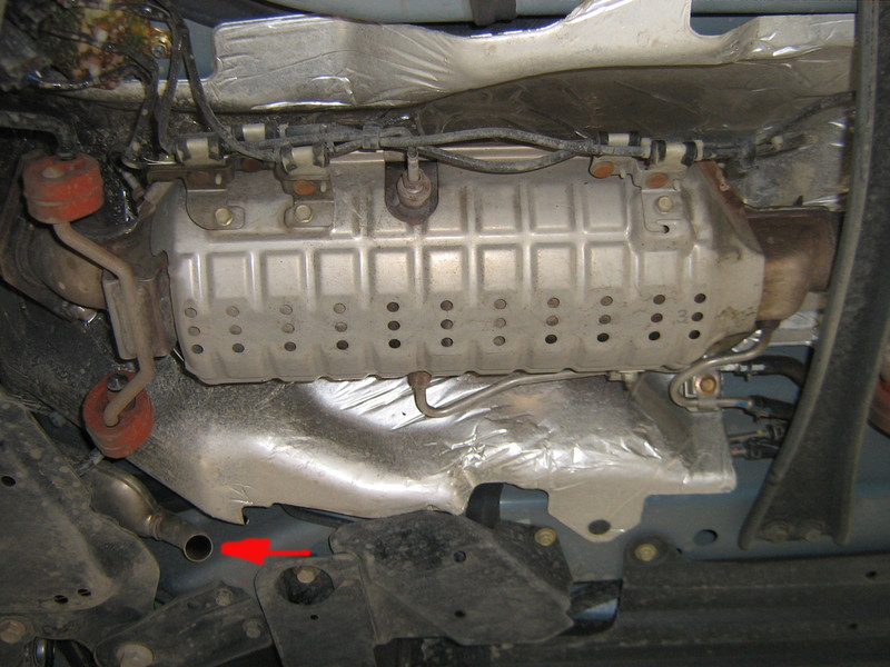

Na?el sem sliko,kako je en ?lan re?il to zadevo z smradom Webasta .Edino ta gumijasta spojka me ne prepri?a. :whatever:...ali pa?? :ne vem:
No,kakorkoli,na sliki je cevka izpusta plinov webasta-- (Auspuha) pred in po "izbolj?avi".Cev pa je napeljal skoraj do zadnjega odbija?a,kjer je original auspuh.Situacija naj bi se 100 % izbolj?ala.
