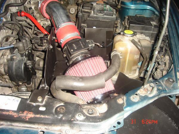

?e bo predraga probaj mal z aftermarket deli, silikonske spojke al kak se re?e v kombinaciji z plati?nimi ali ALU cevi kot jih uporabljajo pri monta?i turbin, ?portnih luftfiltrov itd... :D
naredi tak kot je tich reku,namesta alu lahk uzame? tankoplastni rostfrai,pa silikonske gume in mal zimprovizira?!
Zadeva je cenej?a kot sama guma ,pa ?e lep?e zgleda!!
meni je tudi po?ila ta guma in sm na enak na?in se re?il problema!! :bravo:

Lahko pa? naredi to z inprovizacijo za cca 25? lahko pa kupi orginal ,kjer je cena 3- 4x od cenej?e opcije.

Ta cev je na mojem avtu crknila pred priblizno 9 leti. Zamenjal sem jo z originalno in se sedaj dela brez tezav. Izgleda da je prva vgradnja slabsa od nadomestnega dela.
