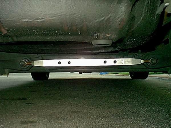

Verjetno ma? samo tisto spredaj med bla?ilniki ter ono spodaj pri rokah (plo??ato ?elezo, malo ukrivljeno, 4 vijaki).
Te v priponki verjetno nima? - ta je AM, ne serijska, je pa podobna.
Druga?e pa bi toplo priporo?al tudi mo?nej?e stabilizatorje :D
Vpetje rok? Ja...gumice so stare ravno 13 let...hm...to ni glih dobro ne? Pa tut serijski material pu? ni namenjen XXX konjem ter 215/40/17 (sanjam) gumam, ter gewindam...tak da to mora? vse skup porihtat, posamezno je brezveze.
Ima? pa ?e eno predelavo rok, kjer zmanj?a? pomik roke naprej nazaj (pri speljevanju in zaviranju):
http://turboklze.com/tbars/IMG_0061.jpg
Vidi se tudi big brake kit :ouje:
