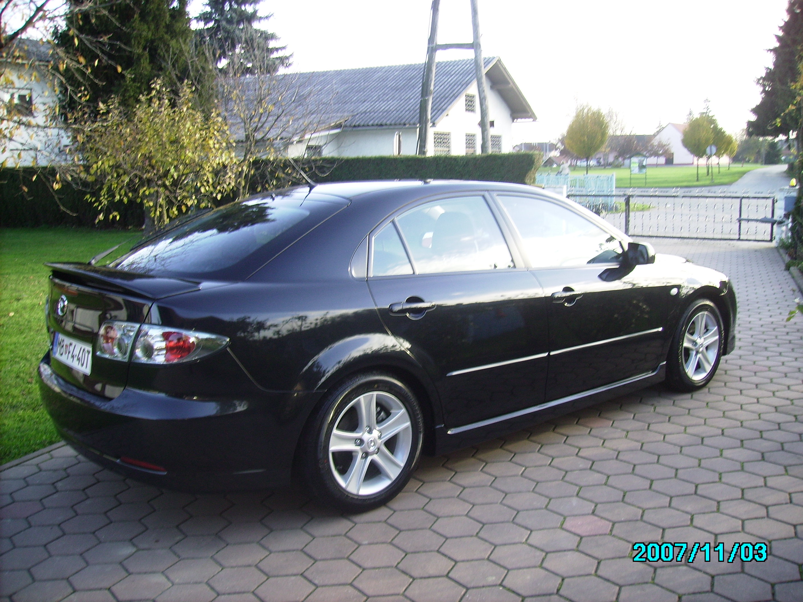

Pozdravljeni. Sem lastnik Mazde 6 1.8i , 120 konjev. Avto je star 4 mesece in sem prvi lastnik.Zanima me kako bi pove?al mo? na svojem avtu, brez kak?nih ve?jih posegov v motor? Torej kaj predlagate? ?portni izpuh, ?portni filter, menjava sesalnega sistema in izpu?nega kolektorja? Na koliko konjskih mo?i se da prit z tak?nimi predelavami? Ima kdo s tem kak?ne izku?nje?
Vesel bom vsakega odgovora, hvala in LP.
