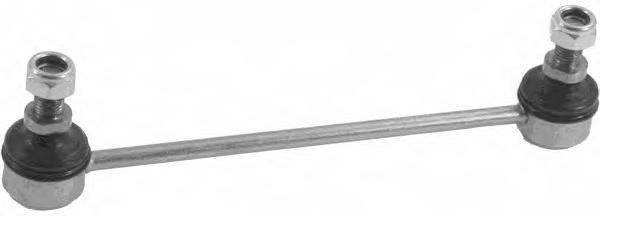

sprednja 30?, zadnja 24?, seveda neoriginal
ampak, ko so izrabljene, pa dela taaaaaaaaaaaak grde zvoke ... :) kot da bi pol avta razpadalo,
seveda se zvok prena?a po celi karoseriji in lepo doni v notranjost ob vsaki neravnini
aja... menja? pa sam, rabi? dvigalko, klju? za kolesa, fleks, kladivo pa vili?aste in inbus klju?e
delo... 30-45 minut za prvo, potem pa 15-30 minut za naslednje :)
slika ni original, saj imajo sprednje vijake obrnjene v nasprotno smer

Jah nevem ?e si glih tako hitro konec ;) V glavnem tisti imbusi, ki so tam za pomo? pri popu??anju vijaka so bolj kot ne tam zaradi lep?ega. Sam si z njimi nisem imel kaj pomagati, ker je bilo to nazadnje menjano par let nazaj in se matice niso niti premaknile. Flex je zlata vreden pri tem opravilu. Pri menjavi prednjih pal?k sem ?e moral pred tem odmontirat kon?nika, da sem sploh lahko pri?el zraven s flexom.
?udi me, da proizvajalci teh palic ne zbrusijo materiala na drugi strani, tam pri gumici. In bi potem komot prijel vijak s kak?nim klju?em. Vem da sem pri nekaterih ostalih proizvajalcih to zasledil...

jaz sem zadnjo menjal v 20 minutah..., pa pol ?e 5 minut, da sem orodje pospravil :)
snel kolo, odrezal staro, namestil novo, zategnil, pri?raufal kolo in konec...

kupte si good old WD40 pa ne bo treba nobenga flexa pa nwm ?esa ?e... fajni je tut en sprej deruster al neki tacga... kr po?re rjo :D

Qwerty...ne pametovat, ker me res zanima kolk teh pal?k si ?e zamenjal. Ne odtegne? je pa ?e se j.... WD gor al dol...
Edino kar mi pade na pamet je, glede na ceno, jih menjat nekje na 2 leti...takrat bi se ?e verjetn dale. Sicer pa...luftpi?tola in fain pritisk tut delata svoje :bravo:
Ja saj z luft pi?tolo sem se jih jaz lotil, pa tavlke rolcange :D. Samo se mi je v "glavi" kon?nika potem vse skupaj zavrtelo. <_< Saj verjetno pri teh nebom imel tak?nih problemov, ker verjetno tudi te "poceni" ne bodo toliko zdr?ale. Je pa res da je ta avto prej imela ?enska in zgleda da ni kaj veliko dala na avto, tako da vpra?anje kako dolgo so bile te pal?ke fu?.
