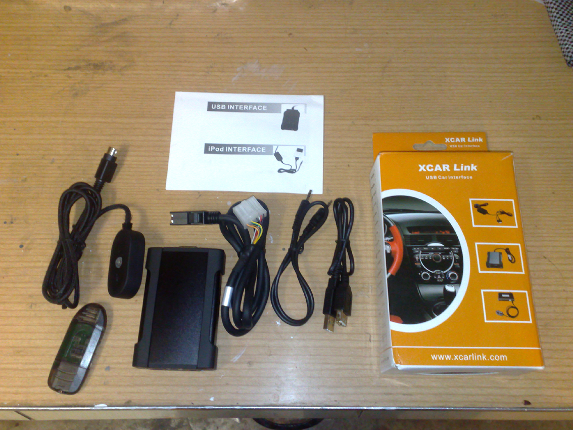

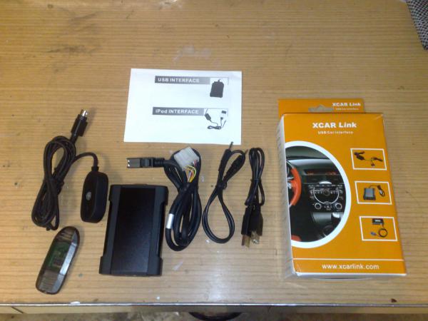

No, tudi jaz v?eraj dobil in kar takoj tudi zmontiral xcarlink. Vzel sam varijanto za USB in SD + bluetooth.
Ta adapter, ki sem ga dobil jaz je univerzalen, samo kabli so za vsak avto druga?ni. Kupil sem ga na tej strani xcarlink , dal za njega s po?tnino ?118.62 !

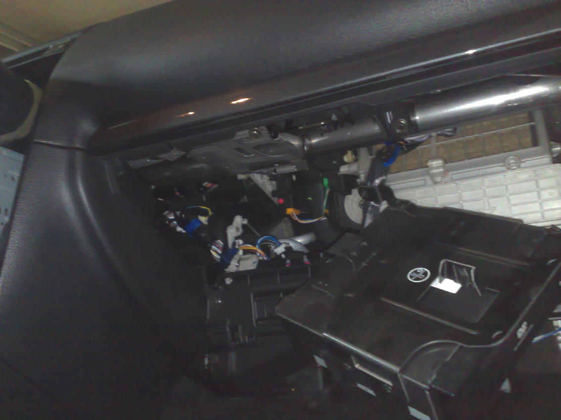

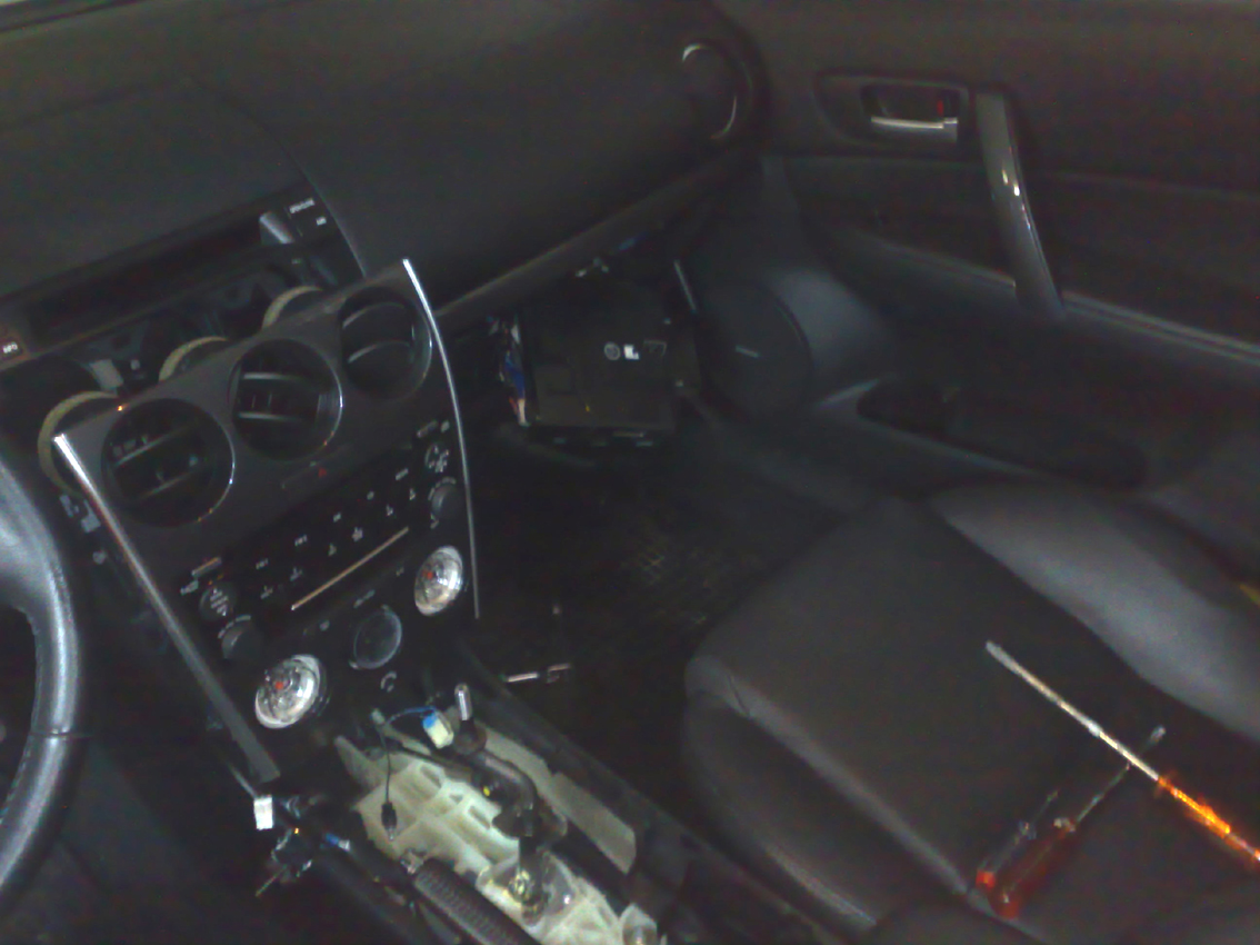

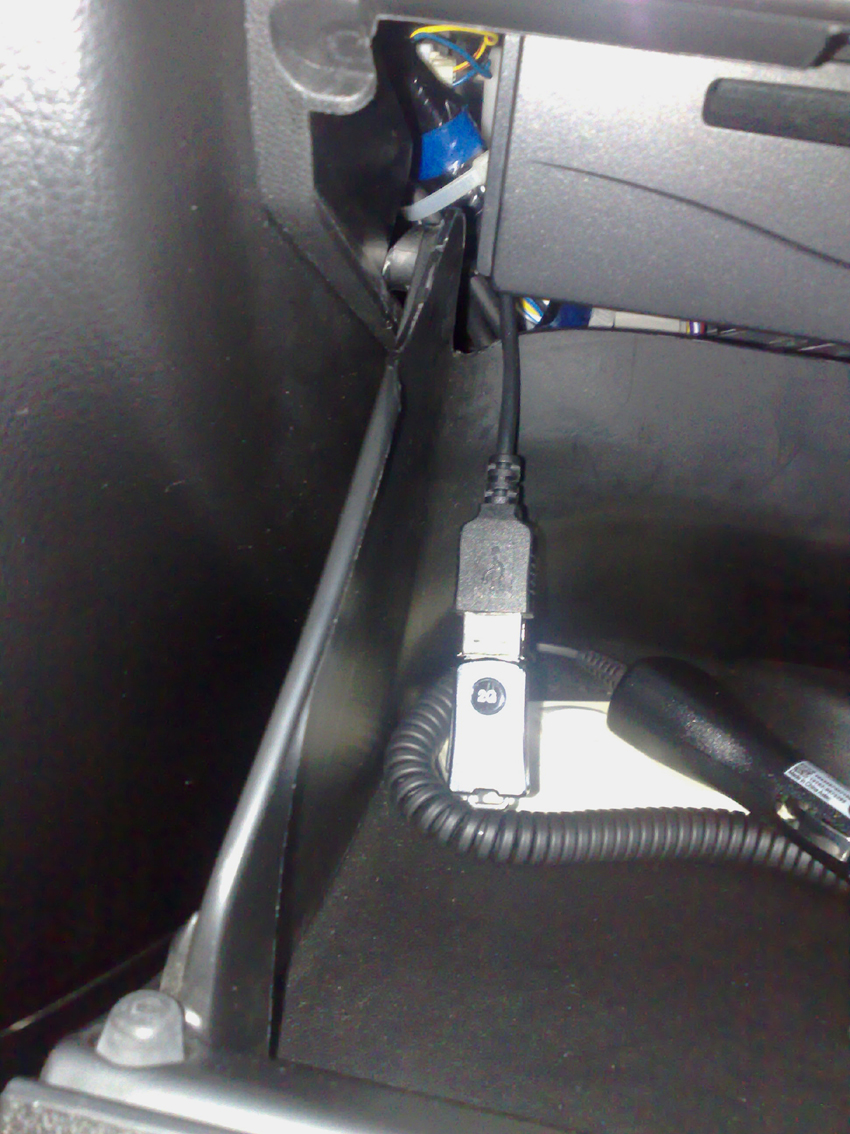

Glede monta?e je res enostavno, samo po netu najde? navodila kako odstranit radijo in gass!

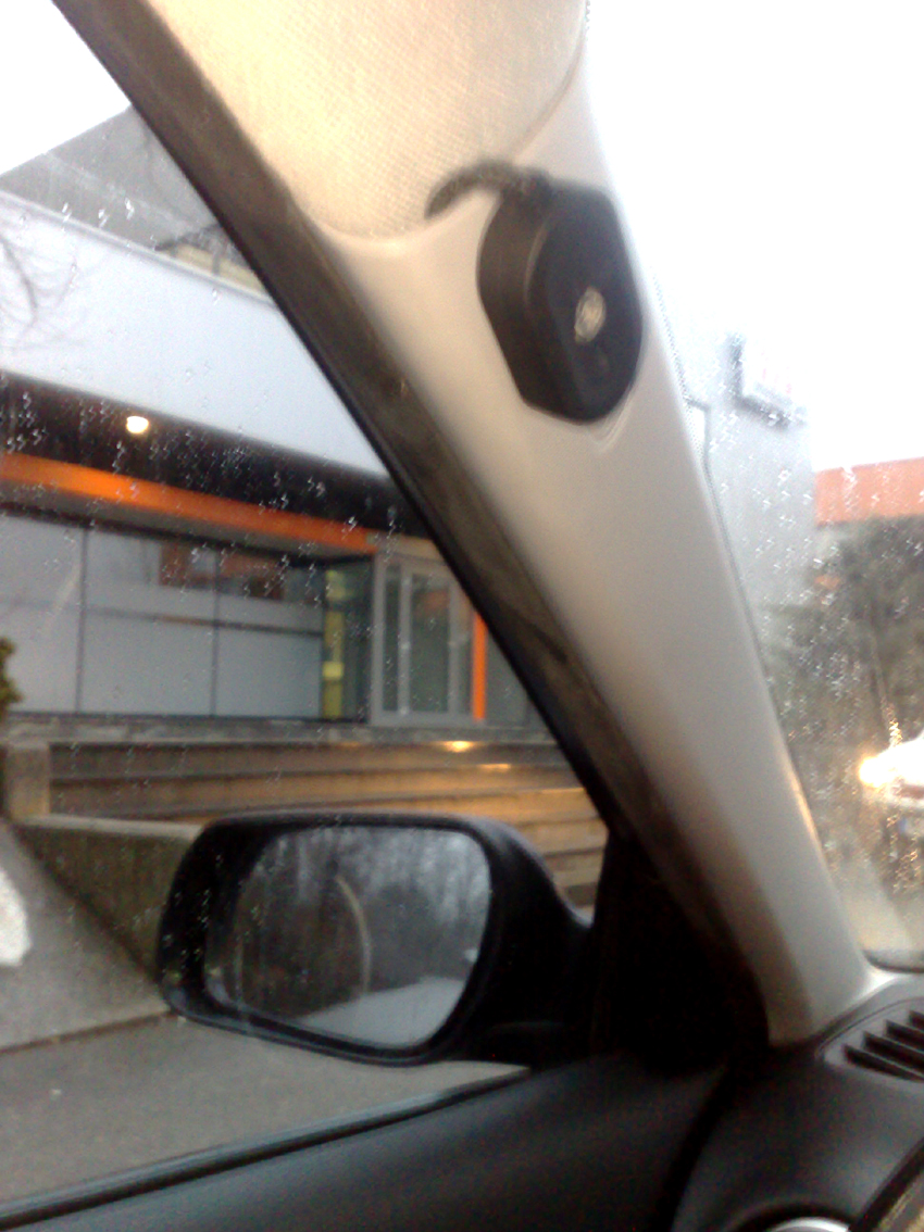

Po monta?i je normalno sledilo testiranje, predvajanje mp3 se mi zdi dobro in tudi prehod iz enega komada na drugega lep?e kot pri original radiju, kvaliteta zvoka super.
Bluetooth povezava telefona je pa slaba, sli?i se dobro, oddaja pa ?um in slab zvok ! Je pa res, da tudi nisem pri?akoval kvalitete, kot pri originalu ali parot-u.
