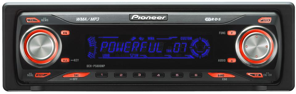

Mam pa zdj odprt na ene 70%, LPF na oje?evalcu in radiu na 125, bass boost zaenkrat pr?gan, Hi +3, Mid +2, Low 0, SLA 0, neke frekvence al kaj jst vem 50 80 125 use na nula, loudness off, woofer normal (je ?e opcija reverse), une krivulje 1K2W al kaj so pa naj bojno kr nastavljene kot so original :D
Moram priznt da je mal kompliciran radio ker ma mal preve? nastavitev za moje znanje, tko da ?e kdo ?e kj ve kaj je treba nastavt naj kr pove. Gre se pa za pioneer 5800.
