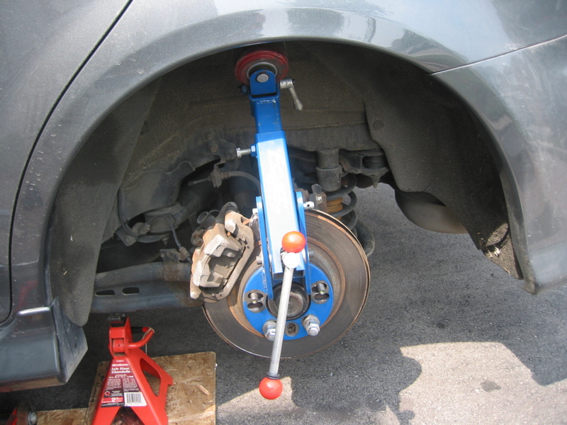

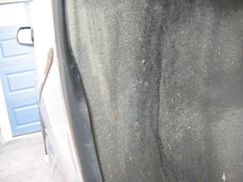

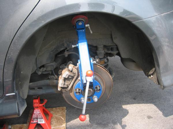

?udna stvar. :whatever: Sej ?e bi imel pripravico,bi si lahko sam to naredil.Izgleda pa takole enostavno vse skupaj:
?e se le da, se je treba izogibati rezanju. Bolj pomembno je to seveda pri novih vozilih,.
Nekaj cm se lahko bp raz?iri kot je na sliki zgoraj, ve? pa pa? ne gre brez kleparskih del.
Zgoraj opisano metodo ?irjenje blatnika uporabljamo tudi mi.

To je pa odvisno od nerodnosti mojstra. :P Tale prijatelj se z 205ko ni? ne prito?uje. Je pa res, da mora? paziti ker tako stvar se ?iri do ene 3cm mogo?e ?e kak mm ve? (na 106ki sem imel prednje ?irjene cca 35mm) in to ne glede na to ali je japan style ali z uno napravico. Sploh zna biti neprijetno, ?e je avto kitan ker tisto pa rado po?i tudi pri manj?i raz?iritvi. :blink:

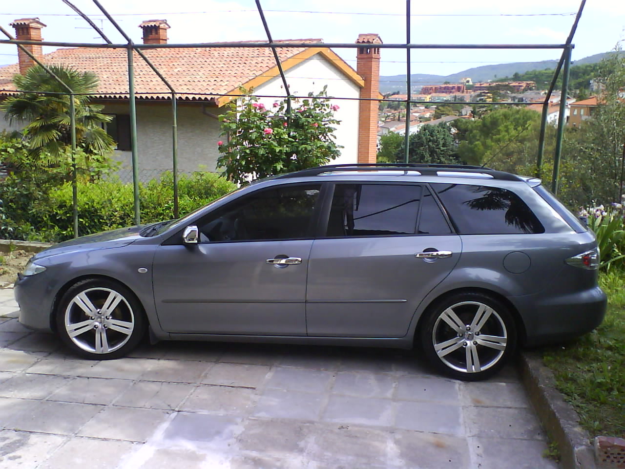

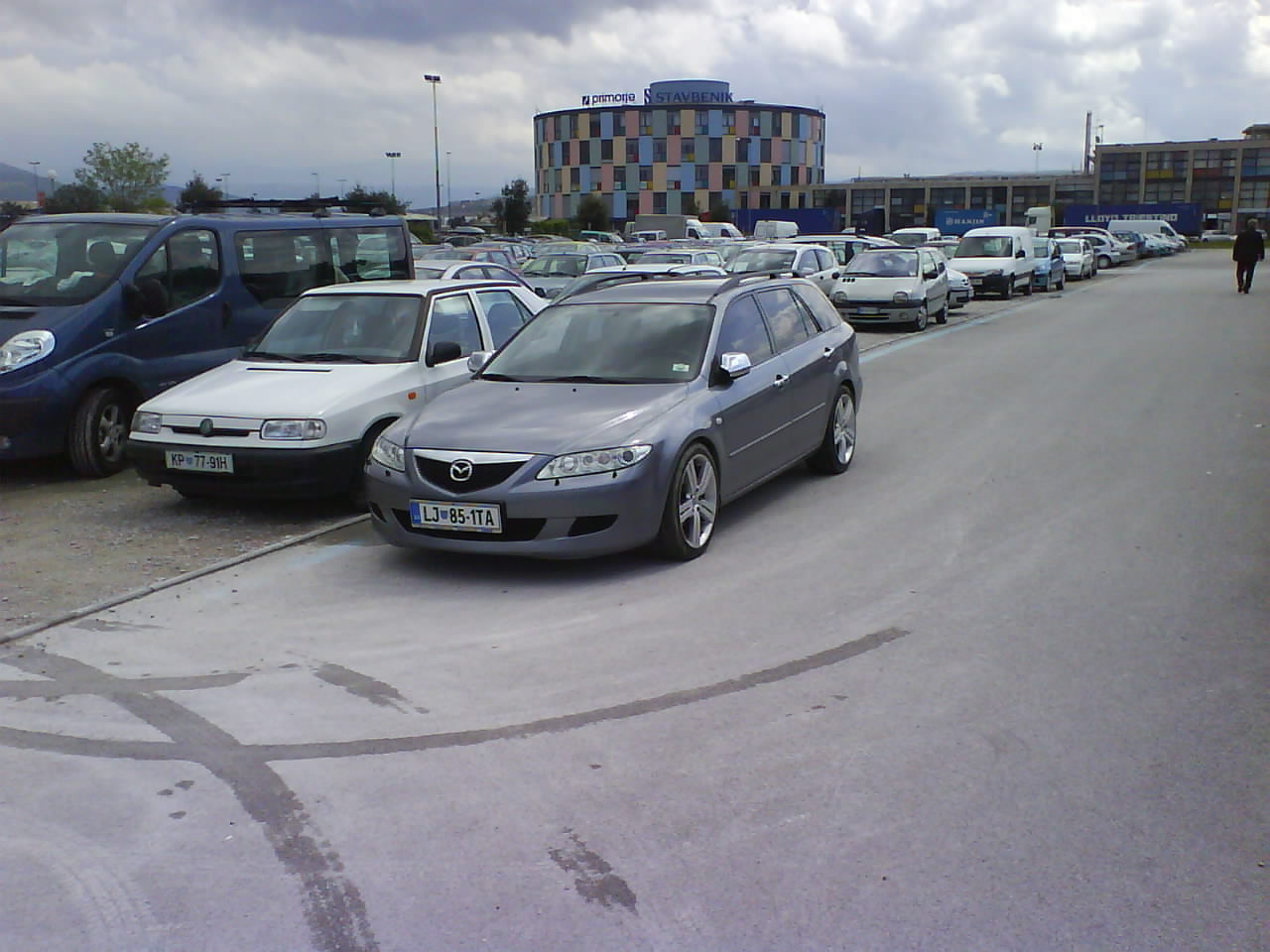

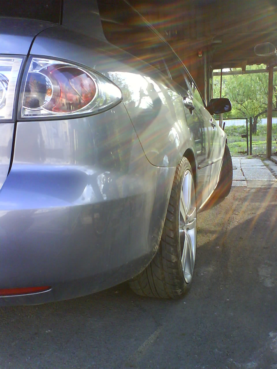

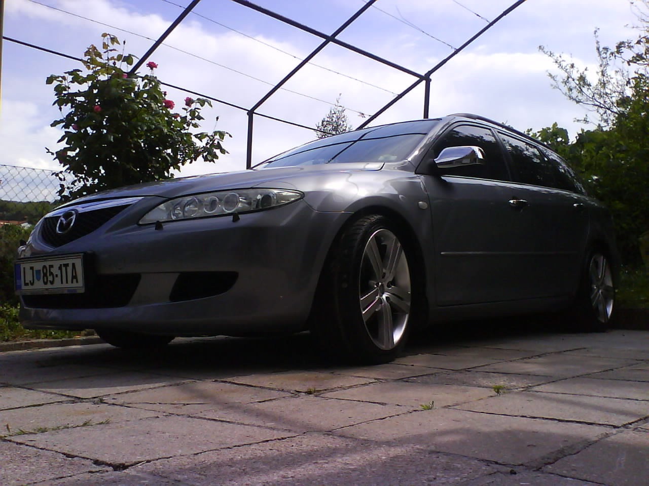

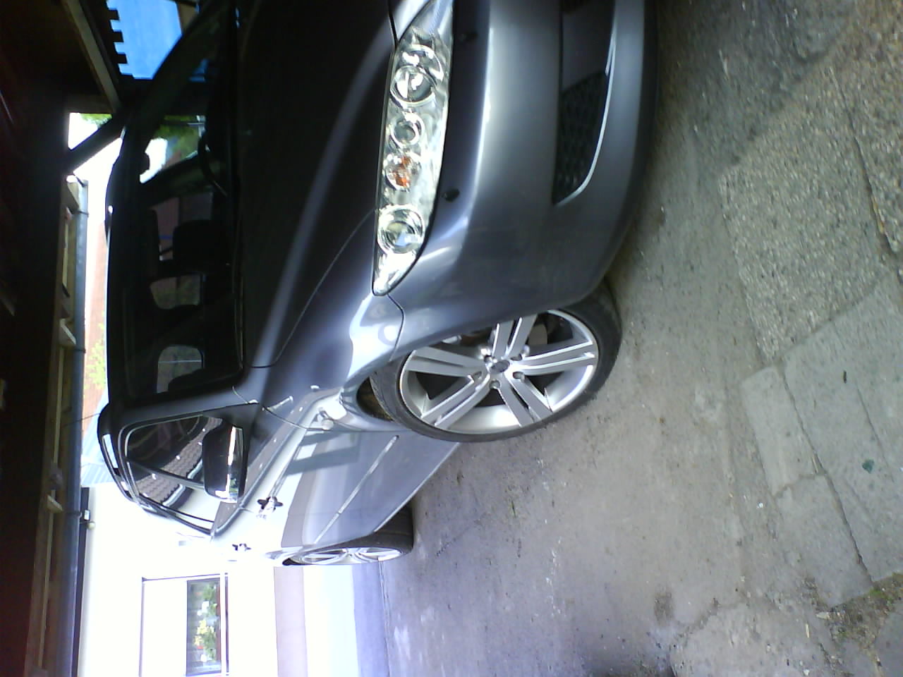

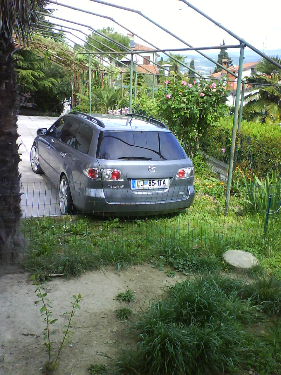

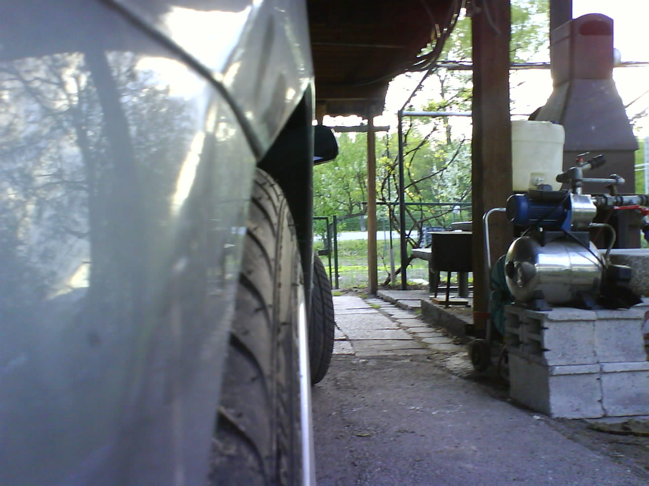

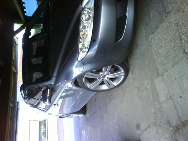

Sem ?el do Fazer-ja in mi je pokrivil robove zadaj. :bravo: Sem mislil ,da je v redu ampak ,ko malo pretirava? in zapelje? v hitrem ovinku v kak?no luknjo ,se guma ?e vedno malo podrgne ob blatnik-isto spredaj,?e je volan mo?no zasukan v levo ali desno. :angry: Pa vsaj gume ne uni?uje ve?.16.5. imam homologacijo in upam,da ne bojo komplicirali. :whatever: Zadnji blatniki so na vrhu za 5mm potisnjeni ven in ?e robovi so stisnjeni-povalj?kani z notranje strani.?e bo kdo montiral 18-ke naj se prej 100% prepri?a ,da ne bo drgnilo.Moje alu so 8 X 18 col ET 42 in gume 225/40/18 in avto zni?an za 35mm.Razlika pri porabi iz 16 na 18 col je cca.0,5 l nafte na 100km. :pepsi:
Daj kako sliko gor. :bravo: Ma sej je nekje nepisano pravilo za 18-ke,da ET ne sme bit manj?i kot 45,?e je
feltna ?irine 8".?e bolj?e je,da je ET 48 ali pa 50.?e vedno bo dovolj odzunaj in ponavadi ne drsa,ker tistih 6 oz. 8 mm se ?e kako pozna.?koda,da se nisi prej pozanimal in ti zdej vseeno v?asih drsa. :whatever:
Sem na hitro poslikal in so slike bolj tako.Na prvi se vidi kako je zadnji blatnik potegnjen ven,spredaj pa pridejo gume skoraj v ?irini blatnika.Se pozna tudi na kon?ni hitrosti-max 215 km/h po ?tevcu,prej s 16 col 240 km/h. :angry:
