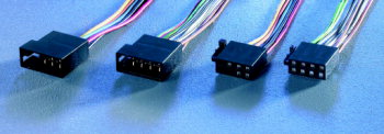

Ob avtoin?talaciji ponavadi dobi? zraven vmesnik z ISO konektorji, ki se ga in?talira med konektor avtoradija. Ta vmesnik potem ob tel. klicu prekine signal iz radija in po?lje naprej do zvo?nikov oz. oja?evalca svoj signal (zvok sogovornika).
Problem je, ker Mazda nima ISO konektorjev in mora? uporabiti adaptor (Mazda>ISO in ISO>Mazda). Ali pa se malce poigra? z lotanjem sam, ker ta adaptor pride cca. 50 eur, ?e ne ve?.
Jaz imam na svojem Parrotu adaptor, ker sem ga imel ?e od prej, prijatelju sem pa kable originalnega konektorja prerezal in Parrotov vmesnik kar vmes prilotal in deluje enako (le za ven dobit vmesnik ob prodaji avta je malce ve? dela).
Upam, da je pomagalo. LP

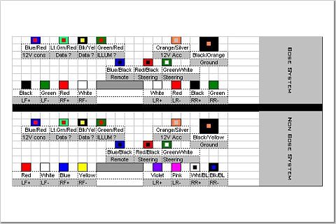

?e shema Mazdinega konektorja (Bose in NonBose), ?e bo? lotal:

Sam radio ima mute konektor ampak je problem ker originalni konektor nima priklju?ka. Zato je potrebno tudi kupiti vmesni kabel za, ki pa ima ?e priklju?ke. Pri BOSE je tećava tudi v tem ker radio po?ilja neoja?ane signale na oja?evalec, ki jim da mo?, tako ni mo?no kar enostavno priklopiti pri radiju ker pride do motenj. Vmesni konektor je najbolje kar naro?iti je pa kar drag. Druga?e je pa kar nekaj dela z Lotanjem in vle?enjem kablov ?e se ho?e? izogniti dragemu vmesniku.
