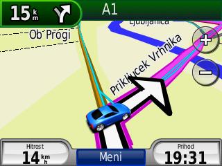

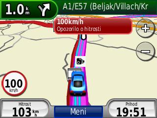

Veliko ve? novosti pa je v samem softwareu, kjer se je na osnovni ekran vra?a hitrost (tudi med navigacijo), opozorila za hitrostne omejitve (?e to podpira karta - CN Europe 2008 DA, Adriaroute (?e) NE).
Navigacija tudi bele?i ?e prej prevo?eno pot in to tudi prika?e s turkizno barvo - v?asih se zgodi, da vozi? v krogih in tukaj je lahko tudi dokaz.

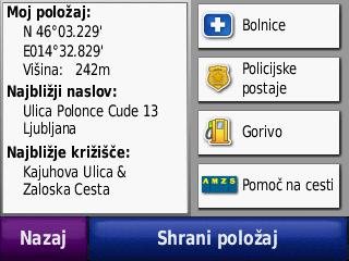

Enostaven je tudi dostop do trenutne lokacije z najbolj pogostimi bli?inskimi to?kami.

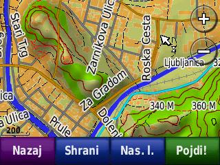

Novost je tudi t.i. sen?na mapa, kjer lahko vidimo hrib?ke in dolinice kot so v naravi skupaj z izohipsami in sen?enji, da res dobi? ob?utek 3D. Zaenkrat to omogo?ajo le topografske mape ampak baje bodo to kmalu vklju?ili v vse mape. Na sliki je AdriaTopo 2.11.

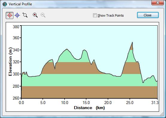

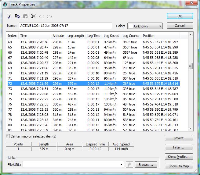

Za zaklju?ek pa ?e novost za vse tiste, ki bi radi naknadno preverjali kje vse so se vozili. navgacija bele?i kompleten log vo?nje z vsemi potrebnimi podatki in ko zadevo priklopimo na PC le te enostavno potegnemo v Gaminov program Mapsource.
in pa za vse kolesarje ?e vi?inski graf
