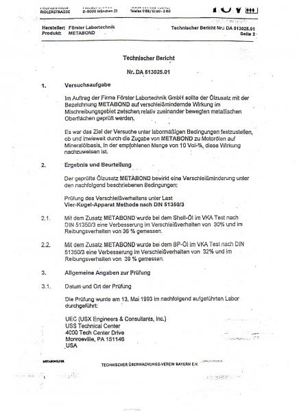

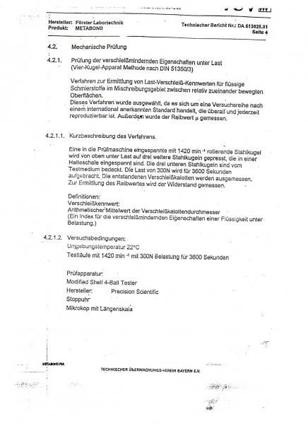

Spo?tovani lastniki avtomobilov z DPF!
O problemih avtomobilskih motorjev z DPF je bilo ?e veliko povedanega. Prav gotovo gre za resen problem, ki bo v pravilu padel na ramena lastnikov avtomobilov, saj se bodo simptomi pove?ane obrabe motorjev, ki posledi?no nastaja zaradi prisotnosti dizla v olju, izpiranju mazalnega filma na tornih povr?inah, pokazali praviloma po poteku garancije.
Prav gotovo gre za resen problem na katerega do sedaj Mazda ?e ni na?la sprejemljive re?itve.
Zato vam jo kot delno, ki bo obvarovala va? motor, ponujam jaz.
Predlagam vam uporabo aditiva Metabond Gold (v kolikor za administratorje omemba proizvoda ni sprejemljiva naj ga prekrijejo). Gre za aditiv ki nudi dvojno za??ito drsnih povr?in. Prvi na?in je kemi?na reakcija s torno povr?ino, ki povzro?a glajenje in utrjevanje tornih povr?in (posledi?no manj?e trenje in obraba). Drugi na?in, ki je v tem slu?aju vitalnega pomena je ?e tvorjenje za??itnega filma s pomo?jo mikro-kerami?nega polimera, ki daje povr?ini kerami?no za??ito. Torej trdoto in gladkost keramike, odporne na ribanje najtr?ih materialov, vendar kljub temu, da gre za keramiko, je s polimerzacijo le te dose?ena elasti?nost za??itnega filma, ki dejansko predstavlja mikronski nanos na obe torni povr?ini. Elasti?nost omogo?a bolj?e tesnjenje med batom in cilindrom ob 50-60% zmanj?anju koeficienta trenja. Ta tudi dopu??a uporabo aditiva tudi v novih motorjih, brez strahu od negativnih vplivov. Torej bolj?e tesnjenje bo zmanj?alo prodiranje dizla v karter ob proti-obrabni za??iti tornih povr?in.
Napisal sem ime proizvoda kot ?lan foruma, ki ?eli ob tako neprijetnih problemih, kot so pove?ana obraba motorjev z DPF, zgolj pomagati. Sicer sem ?e ob debatah na temo DPF to re?itev predlagal, vendar me niste vzeli resno. Pri tem problemu se lahko odlo?ite za jamranje, ali pa za to, da nekaj ukrenete. Gold predstavlja za sedaj edino »pametno«re?itev, na vas pa je, da je sprejmete, ali pa tudi ne. Kako priti do njega? Se boste ?e zna?li na internetu.
Pa sre?no vo?njo z moje strani.

Odgovor na vpra?anje, ali stalna uporaba, je DA, s tem da zadostuje polovi?na doza. Torej z dvema plo?evinkama lahko naredi? 60.000 km. ?e dizl ne bo bistveno pove?eval koli?ino "olja" pa tudi 90.000.
O ekonomi?nosti ne bi razpravljal. ?e je potrebno zaradi red?enja na 60.000 km opraviti eno menjavo olja ve?, ki stane 100?, je to skoraj 3 "zlatkote" (hvala za posre?eno ime).
Film se ve?e in ostane, ker pa ni ve?en, dodajamo ob vsaki menjavi dolo?en procent, ki zagotavlja stalnost filma. Torej, ko se obrabi se ponovno nanese iz "rezerve" v olju.

Ne ni te mo?nosti niti pri zlatkotu, niti pri ostalih aditivih iz grupe 007.
Prvo se ne vsedajo v kanale.
Drugo, sestavine se ne usedajo v oljnem filtru, oziroma ne zmanj?ajo preto?nost olja.
Vsi, ki boste zlatkota uporabili, bodite pozorni na barvo olja. Ponavadi olje takoj po nekaj 100 km vo?nje potemni. Pri uporabi zlatkota pa olje po 10.000 km samo malo potemni, ?e vedno pa je prozorno, torej zelo malo kontaminirano z usedlinami, ki so rezultat obrabe in izgorevanja goriva.
Proizvodi, kot so razni UP-i, so muhe enodnevnice, ki z reklamno manipulacijo "?ivijo" nekaj ?asa. Potem pa "vse tiho je bilo".
Bratov??ina Zlatkotovih pa svoje poslanstvo in preverjanje kakovosti opravlja v industriji, v najte?jih pogojih delovanja. Ko bodo razni UP-i imeli take reference, se lahko z njimi primerjajo.

Nekje sem ?e navedel, da ima zaltko dve komopnente za zmanj?evanje trenja. Prva je kemi?no-reaktivna. Zaklju?ni sloj molekul metala se kemi?no ve?e tako kot se pri oksidaciji ve?e kisik na zaklju?ni sloj molekul (atomov). Ta sloj je veliko bolj gladek in tudi povr?inska trdota se pove?a. Zaradi tega je odpornej?i na obrabo, posledi?no je veliko manj kovinskega odpada v olju.
Zlatko ima ?e dodatno mikro-kerami?ni polimer, ki se v mikronskem nanosu v?ge v povr?ino metala. Rezultat je gladka povr?ina za lastnostmi keramike, odporna na najtr?e materiale in zdr?i visoke temperature preko 1100 C°. S polimerizacijo je odklonjena negativna lastnost keramike, krhkost. Priporo?ljivo je, da je stalno prisoten dolo?en % v olju, zaradi obnavljanja filma. ?e se doda samo enkrat ni strahu, da bi se odlu??ila kot barva. S?asoma se bo v obliki zelo finega prahu izlo?ila pri menjavi olja. Ni strahu, da bi v oljnih kanalih nastajale usedline. Ve?e se samo pod pritiskom, torej samo na torne povr?ine, ki ti??ijo ena ob drugo.
Nekateri foruma?i so ?e preizkusili zlatkotov u?inek. Po 10.000 prevo?enih km je olje v bencincih skoraj ?isto, v dizlih pa je nekoliko potemnelo vendar je ?e vedno prozorno, kar pomeni, da je veliko manj saj in kovinskega odpada, ki spremenijo barvo v ?rno neprozorno.
