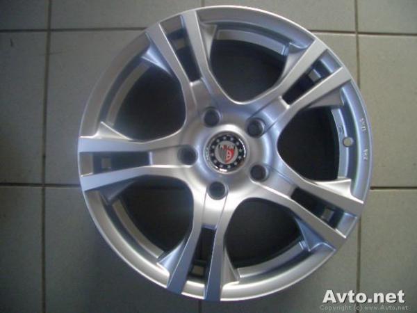

Kak?na plati??a za Mazdo 6
Pozdravljeni
Ker se na te stvari ne spoznam najbolj, se obra?am na vas znalce.
Na svoji Mazdi 6/2005, bi rad menjal gume. Sedaj imam 15", vendar bi menjal na 16". Sedaj pa se postavlja vpra?anje. Kak?no oznako moram gledati, da bo pasalo na moj avto.
Prosim za pomo?.

Kaj bi dal alu ali ?elezne?
Nima smisla dat 16" zelezna
razlogi
1. teza
2. cena (ni bistveno ceneje od alu)
3. izgled
boljs dat 16" alu (16x7 ali 16x7.5, razmak med vijaki: 114.3x5, sredinjska luknja 67.1mm, ET 40-55mm)
sem popravil razmak med vijaki
vijakov je seveda 5 in ne 4 :)
torej 114.3x5
