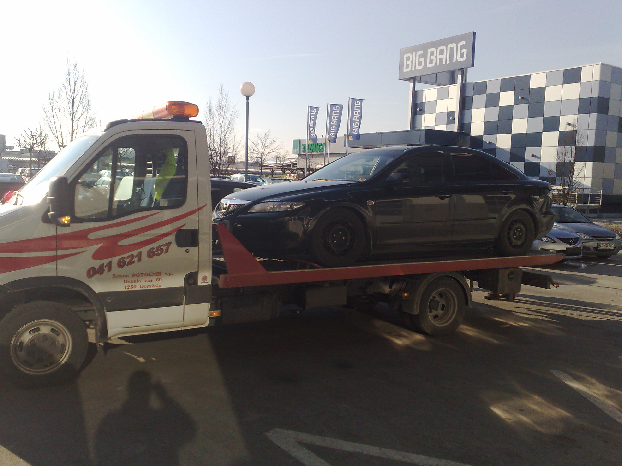

Kon?ni rezultat pa je naslednji: Prinesem novo roko, naletim na enega mojstra, ki je o?itno res vedel kako in kaj s podvozjem. Ker je bil sum in pa? dogovorjeno zamenja sprednjo levo roko, pregleda staro in ugotovi, da z njo ni ni? narobe, da ni bila ni? udarjena, skratka... Zmontira zadevo in naredi optiko... Tako kot je predvideval, so meritve pokazale popolnoma isto situacijo... Botom line: Nastavi prednji most in glej ga zlomka, zadeva je ravna v nulo ?zmeden? .
Torej dragi moji, ?e se vam na 6ki kdaj pojavi taka zadeva kot se je meni, najprej preglejte nastavitev mosta, ker se pri 6ki lahko nastavlja (in o?itno na nek na?in tudi raz?tela), ?ele potem se podajte v druge stro?ke. ?e bo kdo rabil sprednjo levo spodnjo roko pa jo lahko dobi pri meni :D Sem pa vseeno vesel, da je zadeva porihtana in da je bilo ugotovljeno, da ni bilo ni? udarjeno :bravo:
