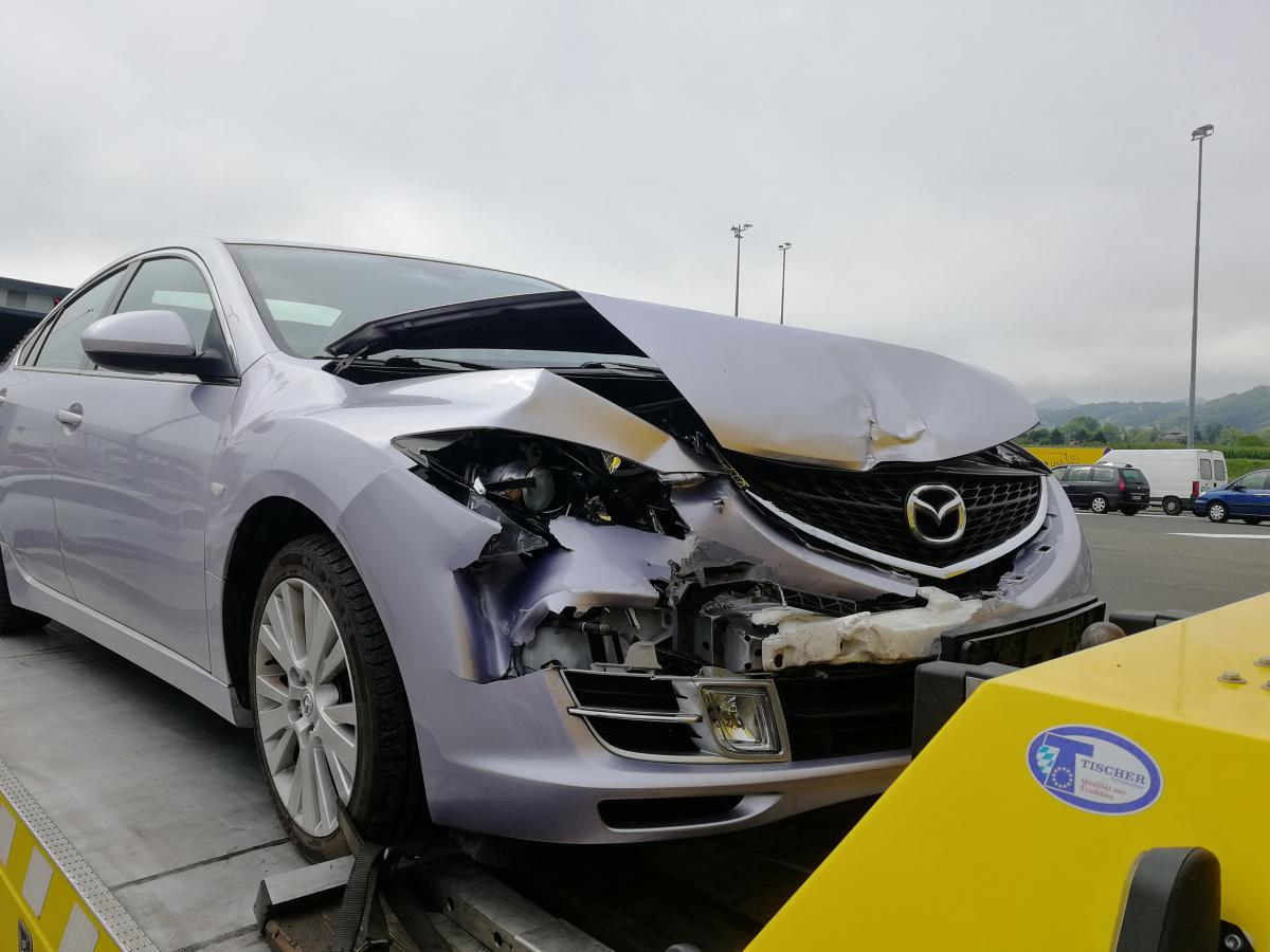

No evo samo se totalka se je manjkala... In to ravno ko sta starsa sla na morje. Zanimivo, da se niso airbagi vklopili.
pizdarija :wacko:
Airbaga se nista vklopila, ker ni bil dovolj mo?an udarec in ?e to precej visoko, da je absorbirala havba in zgornji del ve?ino udarca pa ?e ta izgleda, je bil pod kotom. Druga?e pa ?e dobro, da se nista, ker tako bo mogo?e sedalo cenovno celo popraviti. Z spro?enima airbagoma pa ziher ne.
Jaz bi na tvojem mestu sel na totalko! In iz tega denarja popravil avto.....pri nas nihce ne rece da se mora totalka uniciti.
A privezana sta pa bila oba (airbag)?

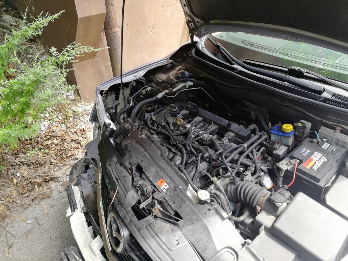

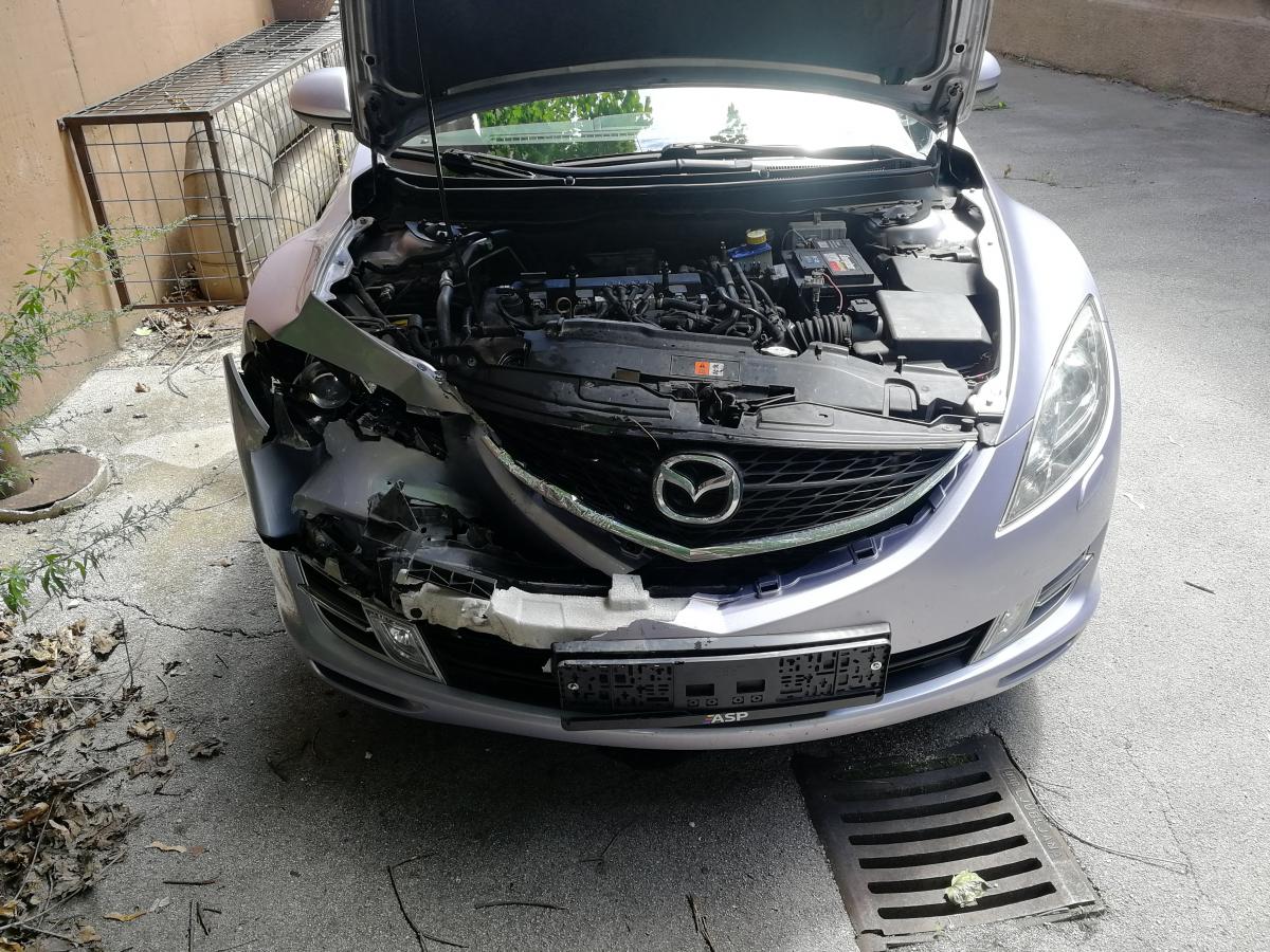

Problem je ker je bil oce kriv. Na avtocesti je avto pred njemu zacel na polno bremzati in kljub temu da je oce bremzal se ni mogu pravocasno ustaviti. Premajhna varnostna razdalja = to kar je gor. Lahko le popravljamo na lastne stroske ali pa ga prodamo taksnega za male pare. Malo mi je edino zal ker je notri se plin... Stroskov bo pa po tamalem okol 2.500-3.000e.  Odbijac, blatnik, hauba, maska, vezna stena, vzvod za odbiranje haube, xenon luc, kiler, expanzijska posodica, posoda za vitrex, komplet abs enota je zamaknjena (nevem pa ali deluje), vrjetno se kaksna cev iz kilerja ali pa za klimo. Sovoznikova vrata se nemorejo odpreti ker je blatnik potisnen. To vse se vidi s prostim ocesom in bog si ga vedi kaj vse se bo se naslo enkrat, ko se bo popravljalo, ce se sploh bo... Jap privezana sta bila oba in tudi avto mu ni crknil enkrat, ko se je zaletel. Mogoce bi bilo malo manj skode, ce avto pred njemu nebi imel kljuke, saj nebi imel toliko notri vse vdrto.

Sej te no?em stra?it ampak tole bo? te?ko spravil skupaj za 3 jurje. Rabi? havbo, blatnik, vezna, odbija?, prevleka odbija?a, maska, lu? pa ?e cel kup drobnega materjala. Izgleda, da bo treba tudi ravnat na mizi, pa li?at komplet prednji del.
Jaz osebno bi kupil drugega za 5, 6 jurjev, tega pa poskusi po delih prodat. ?e ima? cajt, prostor in voljo prodajat se da kar nekaj iztr?it.

Jest sem istega mnenja ceprav vse to kar si ti nastel in se nekaj vec stvari sem jest ze nasel in je vse skupaj naneslo 600-700?. Zaenkrat imam takole.
Sprednji odbijac z masko 120? (potrebno strihat)
?aromet original rabljen 120?
Blatnik ohranjen v nulo in v isti barvi original 60?
Pokrov motorja v isti barvi original rabljen 120?
Hladilnik rabljen original 60?
Nosilec odbijaca rabljen original 40?
Vezna stena 60? (nova)
Manjka mi se ekspanzijska posodica (vrjetno je hin) in pa vitrex posoda (to pa dobim za male pare)
Najbolj me skrbi kaj je z DSC enoto saj je zamaknjena in nevem ali deluje ali ne...
Je pa potem treba racunati se za delo in pa doloceni stroski k se bojo pokazali k se bo zadeva zacela popravljati, ce se seveda bo. Bom jutri videl k ga pridejo majstri pogledat pa ocent :)
