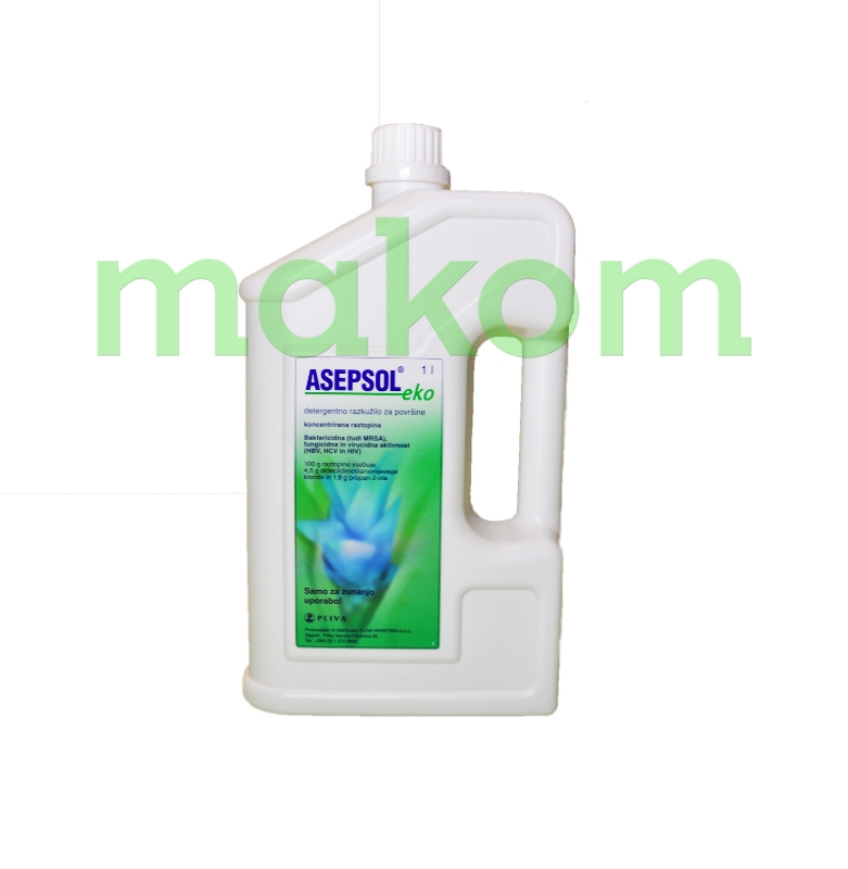

Ja, po 15-ih letih sem s preventive poklical monterja, ki mi jo je montiral. Preveril je pritisk plina in je bil še poln.
Potem pa je vzel sesalec in krpico in presesal/prebrisal dostopne dele, predvsem hladilna rebra notranje enote. Filtre sem splaknil pod tušem.
Opozoril me je, da je najbolj pomembno, da enoti očistim jeseni, preden jih začnem uporabljati za gretje (s prahom zamašena rebra lahko onemogočijo zadostno  cirkulacijo zraka in se sistem lahko pregreje).
Rebra je našprical z rastopino Asepsola. Koncentrat sem potem tudi sam kupil v lekarni in ga uporabljam tudi za razkuževanje avtomobilske klime (nekaj % raztopino nalijem v pršilno posodo).
Še to. Tudi zunanjo enoto se lahko očisti, tudi s curkom vode, paziti pa je treba, da voda ne pride v ležaj ventilatorja in seveda tudi ne v elektroniko.

O kristus bog pomagej. Ne bom pa sploh komentirou karkoli glede tega, bom ti pa dal samo nasvet. Jaz imam doma skos na auto cool 23....in dela kot avto klima. Izklopil sem jo enkrat lani, ko se je 14 dni po montaži uscal kondenz dol po steni. Tako je najboljše in boš izgubljal najmanj energije. Priporočam pa tudi to, da filtre spucaš tako kot je @Janez007 povedal pred in po zimi...ker se res zafilajo.. Serviser/montažer je ob montaži rekel naj ne skrbim glede filtrov, če jih ne pucam pri hlajenju. Če pa grejem pa nujno nujno pogledat vsake 3 mesce če želim dolgo življenjsko dobo klimatske naprave.
Aja pa še to: za čiščenje ga pač ne bom klical, ker ko sem videl kaj je s tisto lojtro na steni gor delal in filtre potegnu vn kot da je zadnjič me je minilo do lajfa :(
