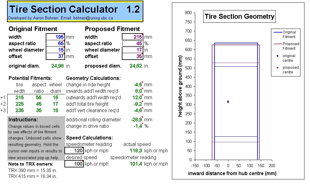

kake gume te vozi? ?
Ker po izra?unu mam jaz samo 1,4% razlike - glej sliko:
