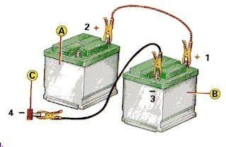

Iskrenje, ki si ga omenila pri spajanju dodatnega akumulatorja ni dobro.
Vrstni red spajanja pomo?nega akumulatorja je tak, kot je prikazano na skici:
Pri ?emer je A akumulator avtomobila, ki potrebuje pomo?. B je pomo?ni akumulator, C je masa na avtomobilu. Ko pa v?ge, je vrstni red odklapljanja obraten.
Znanec je skuril ra?unalnik na avtomobilu, s katerim je posku?al pomagati "mrtvemu".
?e je en akumulator prazen id drugi poln je ?isto normalno da pride do iskrenja, saj so dolo?eni porabniki ?e vedno "vklopljeni", tudi ?e so samo vrata odprta, lu?ka na stropu rabi elektriko in ko damo kleme z polnega akumulatorja na praznega, se vedno zaiskri.
Zaporedje pa ni nevem kako pomembno, samo da (+) pove?e? prvi in pol ?ele (-) in to je to nima veze ali prej na praznega ali na polnega.
Smisel priklapljanja v tem vrstnem redu je le ta, da lahko minus priklopi? kamorkoli na maso avta ... najbolj na kak "gol" vijak na motorju, kjer bo imel dober kontakt. Ravno zaradi iskrenja ni ravno priporo?ljivo, da se minus priklopi direkt na minus od slabega akumulatorja. Isto velja seveda, ?e bi plus priklopil na koncu samo za plus pa sploh ni druge alternative kot direktno na sam akumulator.
Akumulator je lahko krasna bomba. Pri delovanju se spro??a vodik, plin, ki je med vsemi plni najbolj eksploziven in ?e pri akuju odprtega tipa s klemami kre?e? iskrice, lahko dobi? kislino in svinec v faco. Pred mnogimi leti je pri nas v slu?bi nekdo pod mizo svetil s fajrcajgom, ko je preverjal nivo elektrolita v akuju za pomo?no napajanje. In cel aku je razgonilo v prafaktorje.
Pri priklju?itvi kablov za v?ig se vedno zaiskri, ko priklopimo ?e zadnjo klemo - ?e zaradi tega, ker prazen aku potegne tok iz polnega. Zaradi tega je pomembno tak?no zaporedje, da je zadnja klema, ki jo priklju?imo, minus in to nekje na maso ki ni ?isto zraven akumulatorja. Zdaj, kolk so zaprti akuji zaprti oz. kako nekateri zgledajo, da so zaprtega tipa, pa niso, je te?ko re?i. Previdnost je vedno na mestu.
