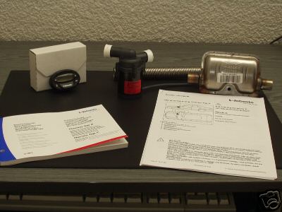

da bo jasno 1x za vselej :) pri M6 letnika '02 do '05 velja naslednje
pri nadgradnji ?asovne ure je zraven tudi obto?na ?rpalka, ki je prej NI v vozilu !
?e nimate nadgradje, vam Webasto na koncu po uga?anju motorja samo pokuri zadnje kaplje goriva.
na sliki: levo ?asovnik, na sredini obto?na ?rpalka, desno izpu?ni lonec
na sliki ni releja in varovalk, pa kablovja pa v ozadju se vidi cev za izpu?ni lonec
LP KAALman
