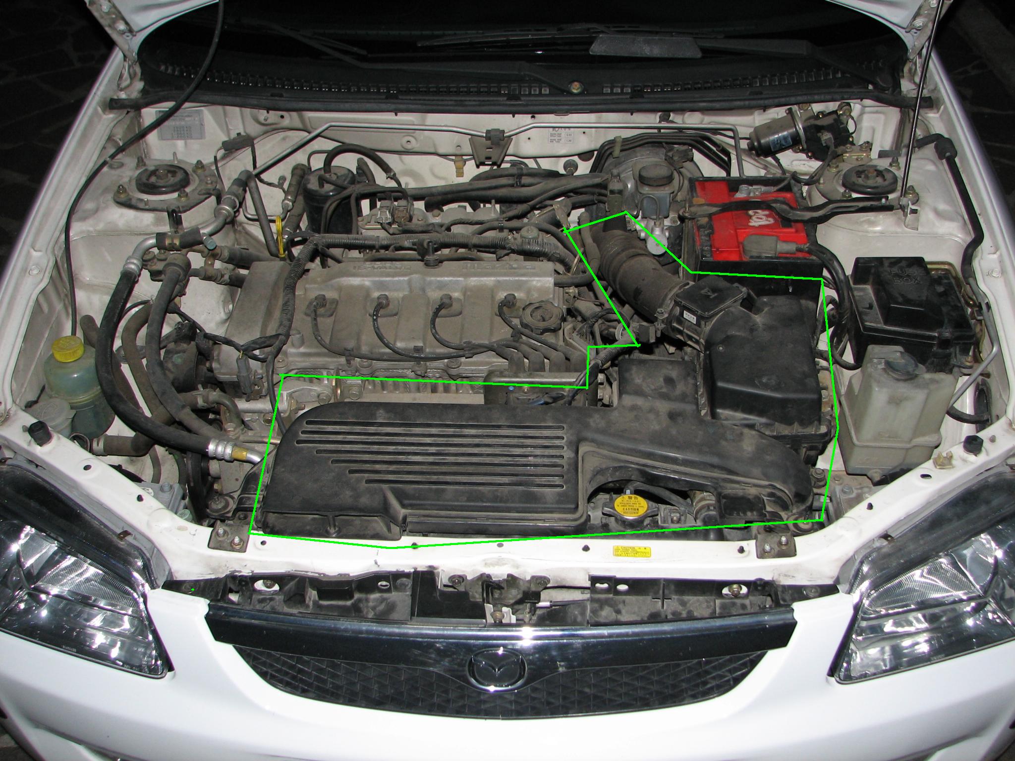

ej to ozna?eno j cew filtr!! od hladilnika pa naprej!!! in kej prdlag??? pozna? k?nga kr j to mazdo ?e tku prdlavu???
ZOOM-ZOOM
tisto spredaj je samo zajem zraka,drga? fulter je pa v tisti ?katli zadaj!
Ma dalo bi se to s inox cevjo lepo po?timat. ?e seveda ti je to lepo!
Nabavi? lepo cavi eno ali 2 kolena ,silikonske gume in pa konusni filter .
potem pa akcija :D
ulet 1x na en drink pa se lahka pogovorimo kj ve? o tem ,pa ?e v ?ivo bomo vidl kok je kj prostora :D
ej ma u tisti ?katli zadej sta 2 kabla?? in u ?katli notr j eno tipalo!! kej nrdims tistm?? eni so mi svetovali d nej jih odstranm in jih nekm z vezicami stsinm in si jih pr?parm!!!! eni so mi rjekli d jih morm nzaj u cev dt kr ?ene se ra?unalnik sfuka...??? mene znima kej nej nrdim s kablmi in tipalmi???
ZOOM-ZOOM
1. ?e bi pisal bolj ?itljivo, da mi ne bi bilo treba 3x prebrati bi bilo zelo fajn. <_<
2. Nabav si en univerzalen konusni filter.
3. Od?raufaj vso plastiko in ?katlo dol.
4. Pri?raufaj gor konusni filter
5. ?e se ne motim sem tisto tipalo jaz pustil nekje v bli?ini filtra in je vse delovalo normalno.
6. Ni nobene umetnosti, ne komplciraj. ?e pa ?e pa uleti na meet pa ti bo ?e kdo na?raufal tisti filter, da bo? za drugi? vedel. ;)
6. ?e kaj?
