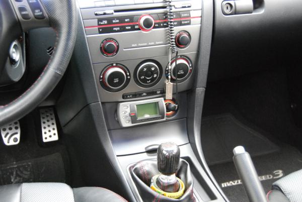

Za BC, mam nadomestek ki ka?e 0,02 litra napake, hitreje se odziva, pa ?e ve? parametrov mi ka?e in u?i me ekonomi?ne vo?nje, saj menja barvo displeja in ?e takoj ve? da ga preve? .... (mani skozi sveti rde?e sramezljiv )

Kako pa to izgleda? Kaksna fotka?
Zgleda n? posebnga, konec plasike z displejem. :D
Evo najdu slikco.
Evo najdu slikco.
