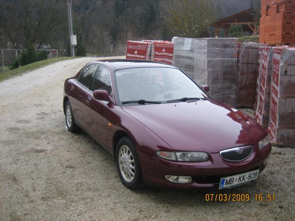

Ja jaz moram na mojem tankat olje vsakih 4tkm po liter pa tudi malo skadi ko se bremzam z motorjem in potem dam gas. Zato spra?ujem kako olje tankate ker v stare japonce naj nebi dajali sintetike. Pa malo tipam kaj drugi vozite v X6.
Druga?e je pa poraba pri lepi vo?nji 9 litrov.
Od nakupa pa zamenjano:
V?igalni kabli
Kapa razdelilca v?iga z rotorjem,
obnovljne sprednje roke.
stajne km ?tevca 217000 km. To je pribli?no ker stanje po ra?unih zadnji dve leti ni zavedeno.
Sedaj me ?aka velik servis na katerem bom zamenjal tudi teflone in mislim, da bi moral te?ave z oljem odpravit.post-24-1236869068_thumb.jpg
V?igalni kabli
Tole je pa mal prevec, glede na to da je 4L olja v masini ti po ?rnem humorju sploh ni treba menjati olja....
A si preprican da ti kje ne odteka iz karterja????
Pa tudi bel dim iz motorja mi govori da se ti nekaj mesa v masini..pazi! 1L na 4.000km = 4L na 12.000km, in menja se na 10.000!!!
Meni ne popije niti mililitra.....
