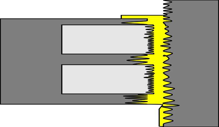

Moral sem malo na hitro narisati. Slika simbolno, ne propocionalno, prikazuje neravnine bata in cilindra, ki nam s prostim o?esom zgledajo popolnoma ravne, dejansko pa so to mikro hribi in doline. Na cilindrih so te neravnine celo za?elene zaradi tega, da se tako na stenah zadr?uje olje.
Olje se s sten cilindra vra?a v karter in z delovanjem oljne ?rpalke nenehno kro?i, razen tistega, ki se zadr?uje v mikro neravninah, ki v zgornjem delu cilindra delno zgori. ?e je zmes pri eksploziji goriva prebogata, ne zgori vse gorivo in se ga del pome?a z oljem na stenah. V tem slu?aju imamo povbrizge v zmes, ki je delno ?e zgorela, da se ji podalj?a gorenje do filtra, kjer dviga temperaturo na potrebno za regeneracijo filtra. Torej konenzirana nafta na stenah cilindra najde pot v karter, ?eprav na prvi pogled zgleda, da to ni mogo?e. Dokaz temu je veliko hitre?e kontaminiranje olja z gorivom pri motorjih, kateri zaradi nepravilnosti imajo prebogato zmes. To so tisti avtomobili, ki za sambo pu??ajo zaznaven dim. ?e pa je dim moder je v njem tudi izgorelo olje, ki je zaradi velikih zra?nosti in slabega tesnjenja prodrlo v komoro izgorevanja.
To je edina logi?na razlaga prisotnosti goriva v olju.
Obstaja ?e ena manj verjetna mo?nost, preko visokotla?ne ?rpalke, v kolikor se ma?e z motornim oljem (???).
?e ima kdo ?e kako idejo, naj jo pojasni, vendar dvomim :whatever::whatever:, da obstaja ?e kaka mo?na varianta. Jaz v duhove ne verjamem, zato posku?am racionalno razlo?iti vzroke za ta pojav.
