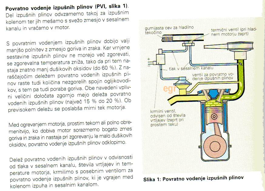

Vsem, ki imate te?ave z razumevanjem delovanja in pozicije EGR ventila si lahko ogledate nekaj malega iz teorije.

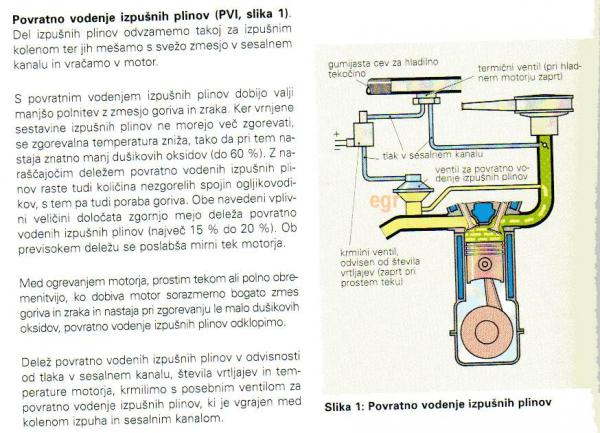

?e vedno mi ni prav jasna funkcija tega ?uda.Razen,da se zadaj in v zrak manj kadi. :zvizga:

Z vra?anjem dimnih plinov in dodajanjem sve?i zmesi se zni?uje temperatura zgorevanja v cilindru, to pa zni?uje vsebnost du?ikovih oksidov (NOx) v dimnih plinih.
?e dela narobe EGR, je motor na minimalnih obratih nemiren. Lahko pa tudi zgubi na ?ivahnosti pri pospe?evanju in tudi lahko podimi, ?e je povratnih dimnih plinov preve?. Vzrokov za dimljenje pri obremenitvah je pa lahko ve?, vsi se pa nana?ajo na kvaliteto izgorevanja.
in kako najla?je o?istit EGR ventil?
Sem probal ?e z vsem mogo?im,tudi na servisu so nekaj ?istili in ni efekta.Kak?en mesec je v redu pol pa isto.
Edina varianta je-nov.In potem upat,da je res to krivo.Ker tester je pri meni pokazal pet razli?nih kod- mo?nih napak. :whatever:
