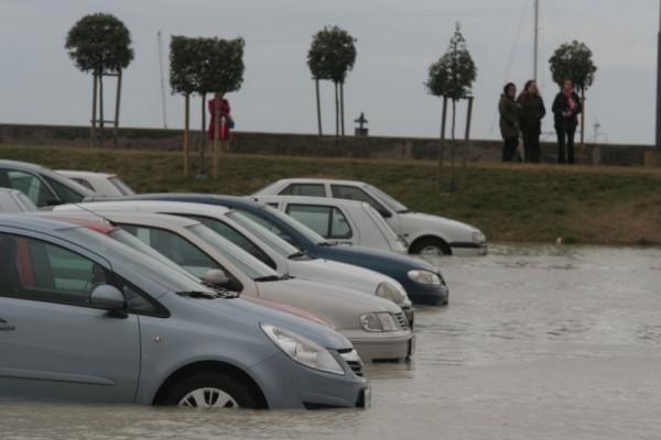

Sicer nevem nicesar o tem modelu ampak pomojem bi bla najbol?a odlo?itev od teh treh tista iz Kopra,...nimajo soli pozimi,...
Ne pa...ko zapiha burja in za?ne nosit morje okoli...in ima? parkiran avto kje ob obali... :aaaaa:
To pa res na obali ni soli, samo v?asih morje poplavi :hudicek:
