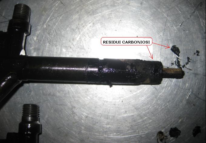

V glavnem,veliko lastnikom M6 je tudi tam zaribala ma?ina.Kot opozorilni znak je vedno nenormalna poraba olja-1liter ali ve? na 10000km.Zelo rado se tudi dimi zadaj :( .In v nobenem primeru se nikoli ne pri?ge lu?ka za olje.
V ?em je te?ava?Bila naj bi spet konstrukcijske narave.Ne vem to?no,kako se imenuje stvar po slovensko,italijanski izraz pa je RONDELLE INIETTORI (nekaj kot Podlo?ke vbrizgalnih ?ob.)
Ne vem iz ?esa so narejene (najbr? iz kak?ne medenine-ne me vzet za besedo), ampak iz pogovorov sode? se zaradi njih na koncih skarbonizirajo injektorji in ko??ki le-teh se nabirajo v oljnem koritu.
post-399-1241021184_thumb.jpg -skurjen injektor M6

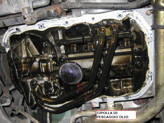

post-399-1241021254_thumb.jpg -vsedline na filtru oljne pumpe.
Problem nastane,ker (baje)ni dovolj oljnega pritiska (?eprav je olja dovolj) in posledi?no gre ma?ina.
Pri njih ti takoj zamenjajo te "podlo?ke" in so seznanjeni tudi servisi z tem problemom.

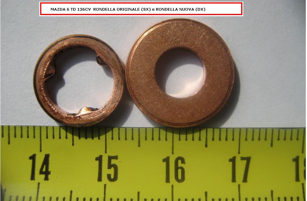

Same te podlo?ke naj ne bi bile toliko drage ,1podlo?ka-15,55?,a z delom in ostalim materijalom pride kar bogato:
- 4 neke gumice-52,49?
- tesnilo (ne vem kak?no)-14,56?
- nekak?en silikon-31,64?
- delo-199,50?
- drobni material-3,14? + davek...

Slikice starih (vgrajenih bakr.podlo?k v M6,136 KM) in novih,kakr?ne dobite kot rezervni deli.
Razlika je ve? kot opazna.Te vgrajene naj bi bile vir vseh "nev?e?nosti" na Mazdinih diesel motorjih.
post-399-1241158002_thumb.jpg-na levi-original vgrajena bakr.podlo?ka, na desni-nova.

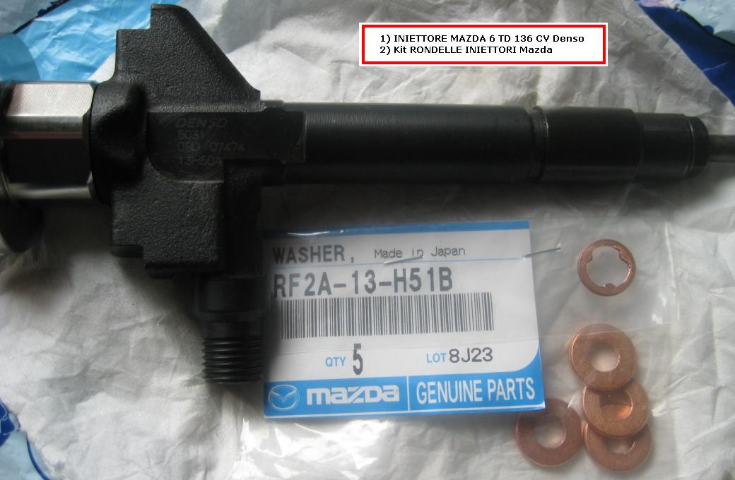

post-399-1241158138_thumb.jpg-nov injektor za Mazdo 6,136 KM + komplet novih bakr. podlo?k.

Tip je dal zdraven staro za primerjavo.V kompletu namre? dobi? 5 kosov podlo?k.
